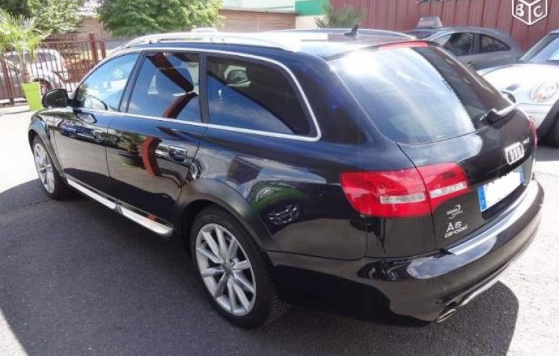

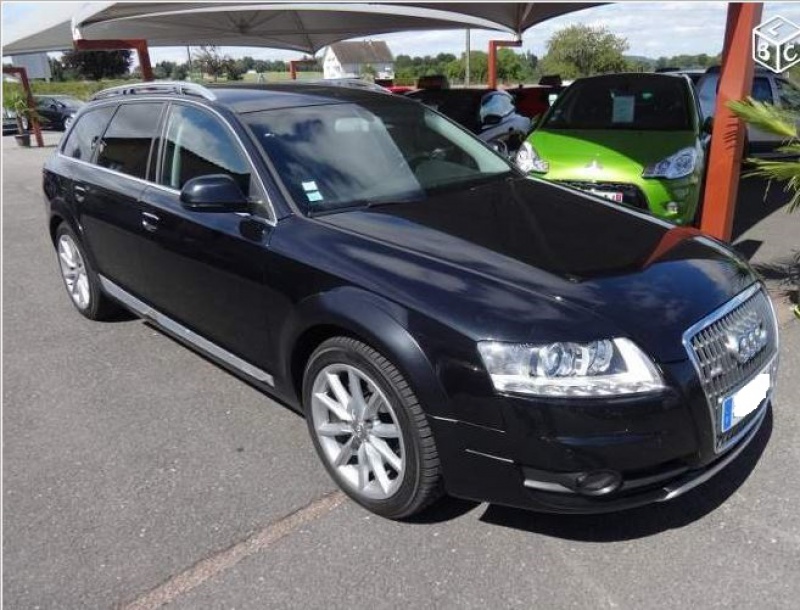

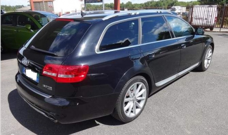

Bonjour à tous.
Cela faisait un petit moment que je voulais changer de voiture et en regardant un peu à droite et à gauche et ne trouvant rien à ma convenance et ayant été piqué un peu par le virus Audi grâce à mon grand frère qui possède un TT 1.8T quattro 225ch depuis un peu plus d'un an. Je me suis inscrit sur le forum et j'ai commencé à me documenter et cette fois j'ai franchis le cap.

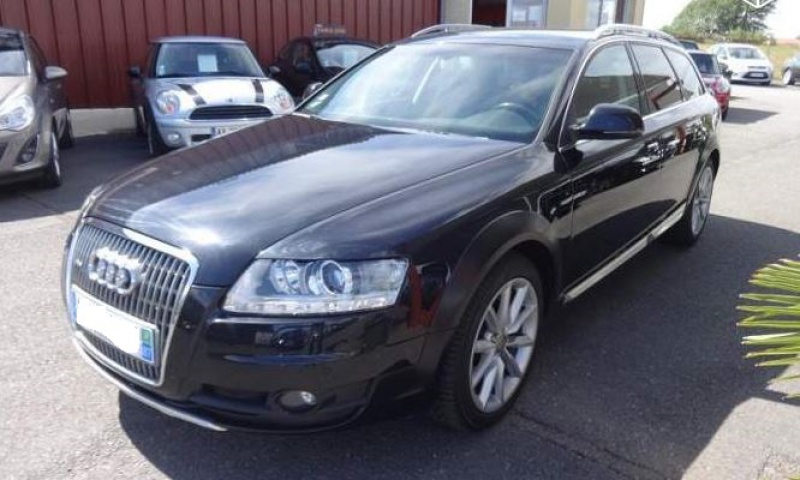

Me voici donc en possession d'une A6 Allroad 3.0 TDi Avus de 2009 qui totalise 157000 km. Et pour faire plus simple, sous le charme dès le premier essai mais aujourd'hui, elle est garée sur le parking.
Les photos ont été prise par le garage car en ce moment pas trop top pour en faire de belles sans se mouiller.

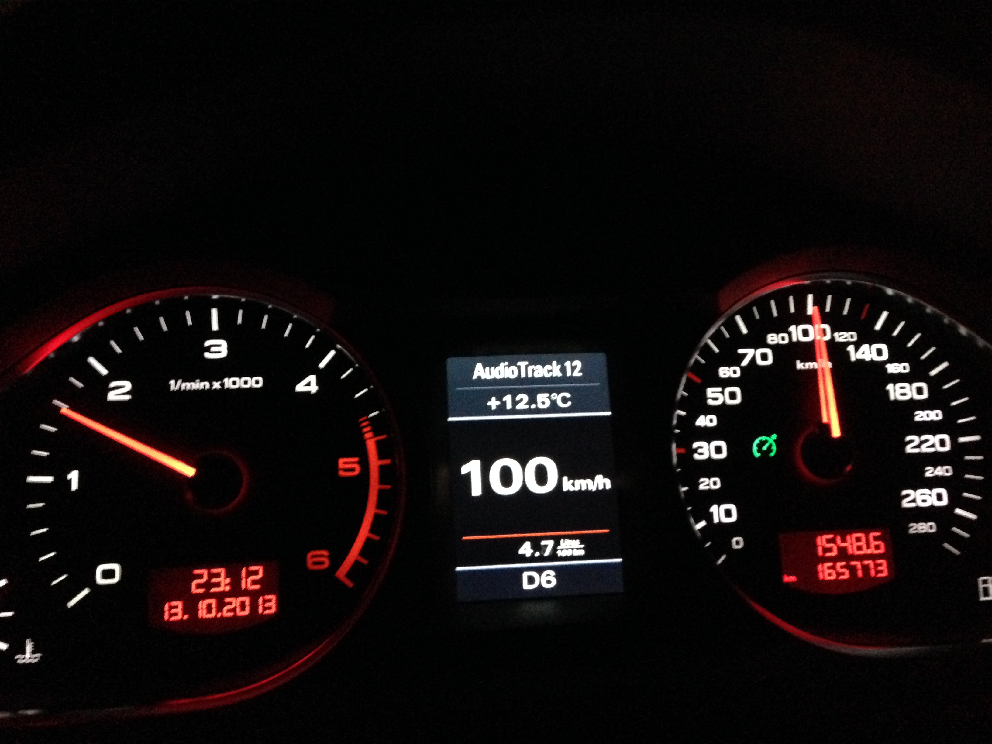

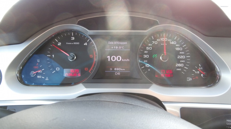

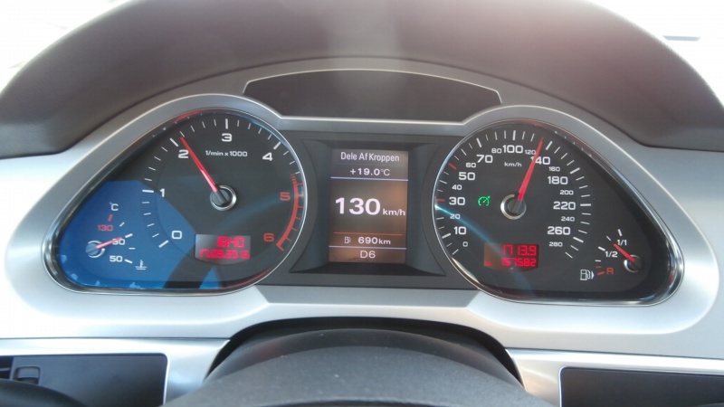

Dis moi stp, pourrais tu me prendre en photo ton tableau de bord comme dans les photos presentées plus bas? Ca me servira pour comparer la diference vitesse/rpms entre les meme motorisations, mais sur deux voitures differente, A6 et A6 Allroad dans ce cas.
Par exemple, 100km/h=1580rpms, 127km/h=2000rpms, 140km/h=2200rpms. Ah oui... dans la derniere vitesse, 6-eme vitesse dans ce cas.
Cela fait tellement longtemps que j'attend un Allroad facelift 240 sur le forum pour voir ca.

Et c'était juste pour comparer avec les photos plus haut.
