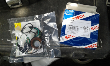

​J'ai procédé par élimination et j'ai monter une poire d'amorçage , en pompant dessus je me suis rendu compte que j'avais une fuite sous le calculateur de la pompe , j'ai donc commandé une pochette de joints de pompe chez Bosch 36€

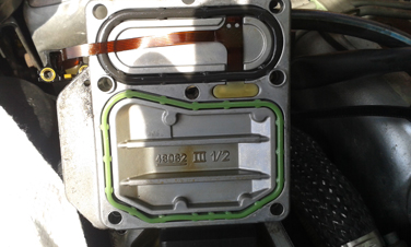

J'ai changé le joint sous le calculateur ,et plus de problème de démarrage (voir photo ,le joint en vert )post-126349-0-80552800-1442079727_thumb.jpg
Au remontage je me rends compte que j'ai les fils de l’électrovanne dénudés , et malgré le démarrage parfait la voiture se met en mode dégradé en roulant . Apres quelques recherche j'ai trouvé sur EBAY un gars qui répare les calculateurs pour 130€

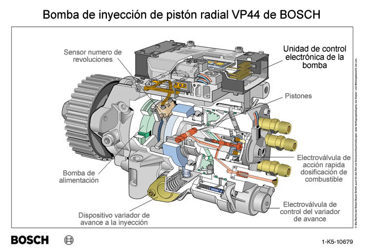

Dans le cas de la VP44 montée sur V6TDI, cette variation de pression est régulée par l'électrovanne d'avance appelée N108 qui est ouverte ou fermée en fonction d'un signal électrique généré par le calculateur de pompe en fonction d'un capteur intégré lui aussi à la pompe (sensor numero de revoluciones sur le schéma).
Cette EV est localisée sous les sorties allant vers les injecteurs.
Sur le schéma suivant, cette électrovanne (EV) N108 est celle qui porte le nom : Electrovalvula de control del variador de avance
Cette EV peut aussi être encrassée, ce qui entrave son bon fonctionnement en générant des retards ou des blocages influant sur l'avance réelle.
Il faudrait donc dans ton cas déposer cette EV et contrôler l'absence d'impuretés au niveau du siège et de l'aiguille.
Une autre éventualité peut être le grippage du piston régulateur d'avance qui se déplace en fonction de la pression de gasoil modulée par la N108.
Ce piston est appelé sur la figure : dispositivo variador de avance a la inyeccion
Il faut aussi vérifier l'abence de fuite de gasoil au niveau du couvercle masquant ce piston.
