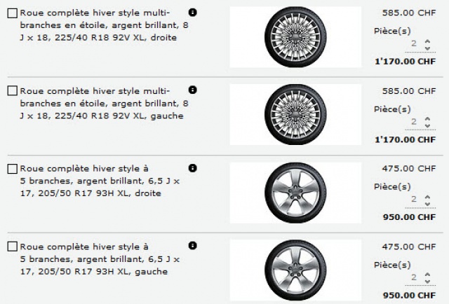

Bref, je pensais rester sur du matériel proposé par Audi bien que le choix est assez restreint et que mon garage est plutôt intéressé à me vendre du Gamapart bon marché mais pas très sexy... En cherchant un peu, j'ai trouvé cela en entrant mon VIN sur le catalogue d'accessoires en ligne:
Qu'en pensez-vous? Les jantes sont encore pas trop mal.
Je suis un peu plus sceptique pour ce qui est des gommes Pirelli. Est-ce que certains d'entre vous ont pu les tester? Je ne trouve pas beaucoup de revues sur ces dernières.
Des suggestions à part ça ?

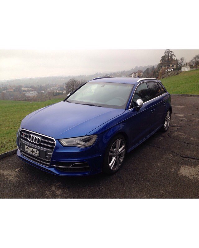

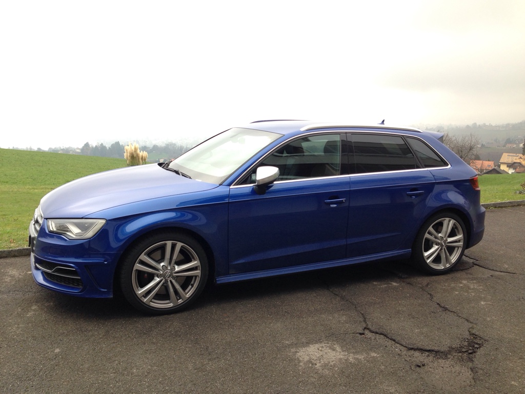

Re!
Je suis finalement resté sur les jantes Audi de mon poste initial.
Je suis prêt à mettre le prix car je ne veux pas compromettre les qualités dynamiques et esthétiques du véhicule, ni m'embêter à faire homologuer du matériel (obligatoire en Suisse), et vais au moins rouler 5 mois par année avec ...
Je pense les monter dans une dizaine de jours...
Merci. Me réjouis de voir ce que ça donne sur la mienne. Montage prévu la semaine prochaine.

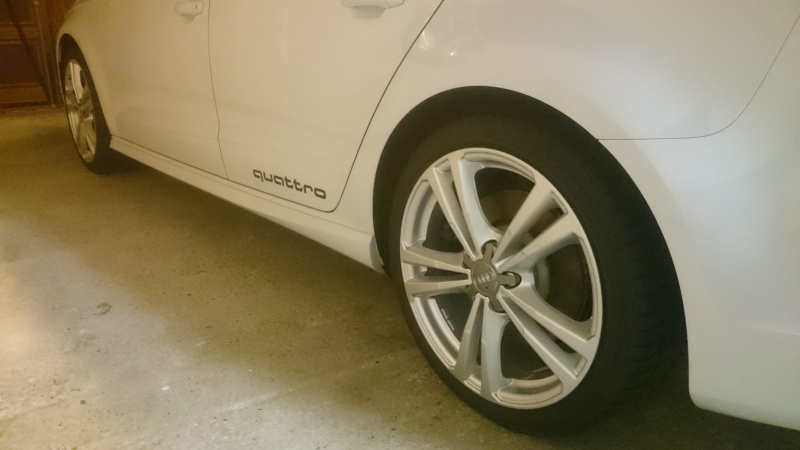

Bonjour.
Après plusieurs mois de patience pour trouver LA bonne affaire, j'ai réussi à mettre la main sur 4 jantes rotor d'origine. Il ne me reste qu'à trouver les pneus. J'ai choisi celles-là car plus facile à nettoyer pour des jantes qui vont affronter les affres de l'hiver.

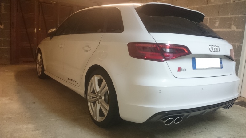

Bonsoir,
Aujourd'hui, j'ai fait monté mes jantes hiver en 17 pouces, et aucun soucis sauf que j'ai récupérer ma voiture avec une belle griffe sur le cuir...Le garagiste devait avoir laissé une clé dans sa poche

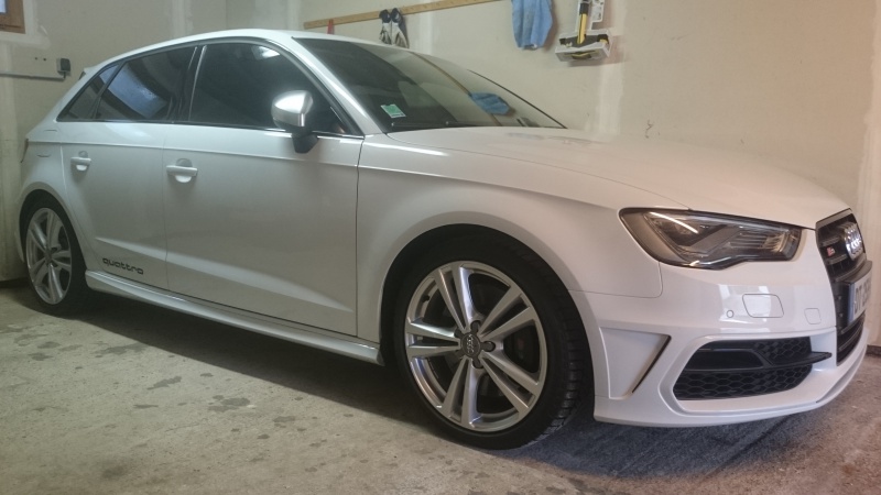

Re! Ça y est! Avec bien du retard - merci Audi qui était en rupture de stock bien que j'ai commandé en octobre - mes roues hiver sont finalement montées...
Je suis assez content du résultat.
