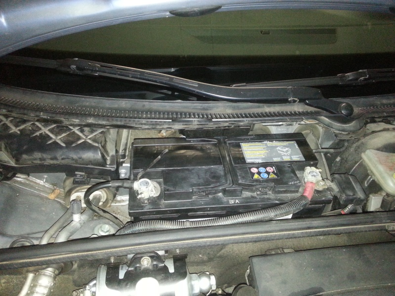

Après avoir changé les bougies préchauffages, la batterie semble rendre l'âme....
Pour la remplacer (pas trouvé de sujet sur ce point), c'est la méthode basique (on vire les cosses et et on remplace) ou faut le Vag com?

Pour la batterie
Oui c est la methode classique
Par contre une fois la nouvelle en place
Tu auras le voyant esp allume
Il suffira de rouker une cinquantaine de metres en ligne droite de preference
Et il s eteindra tout seul
Il te faudra le vagcom pour effacer les eventuelles erreurs lies a la baisse de tension
Mais ca peux attendre
Pour le changement de batterie, oui c'est la méthode simple.
Prévois juste le réapprentissage :
  • des vitres électriques (appui long en butée haute et basse des vitres)
  • de l'ouverture à distance (il suffit de mettre la clé de contact comme pour démarrer
  • l'esp (Kili vient de répondre, il est rapide le bougre :MdrDevil: )

J'ai remplacé egalement la batterie , elle pèse bien son poids :icon38: .
Les copains ont deja parlés des petits trucs à faire après remplacement de celle ci, mais j'ai eu aussi un problème de désamorçage !!!
Pas d'inquiétude il faut laisser le démarreur pendant 45 secondes et ça se réamorce tout seul ;) .
Bon courage .
ps: si des fois tu as besoin, j'ai un VAGCOM
Merci, je vais voir pour un pontage avant de la débrancher sur une batterie de secours, cela fonctionne parfois.
Merci pour le Vagcom, je note.
Je pense que j'ai trop insisté avec la batterie HS, c'est pour cela que ça c'est désamorcé
Voila, c'est changé, la galère, elle passe juste et pis je sais pas vous mais il y a une barre anti rapprochement (ou un truc comme ça), qui tombe juste au niveau de la vis de fixation, je sais pas si c'est spécial cabriolet mais bon, :madgo:
En faisant un pontage avec une autre batterie, j'ai pas eu besoin de tout réinitialiser, j'ai même pas pensé à prendre une photo.... :boulett:
Quant je vois la photo, je vois qu'elle est crade, je nettoierai tout ça au printemps.
J'ai mis la vieille en charge pour voir si elle tiens le jus pis elle pourra toujours servir en dépannage.
