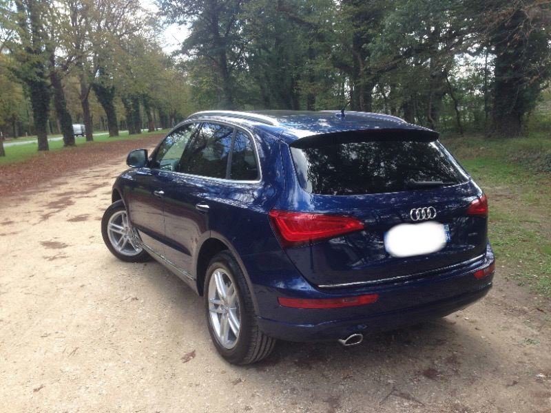

Elle est arrivée !
Voila elle est arrivée !!!
J'ai réceptionné aujourd'hui mon Q5 TDI 190 S-tronic Avus.
Je vous passe les équipements de série... voici les options :

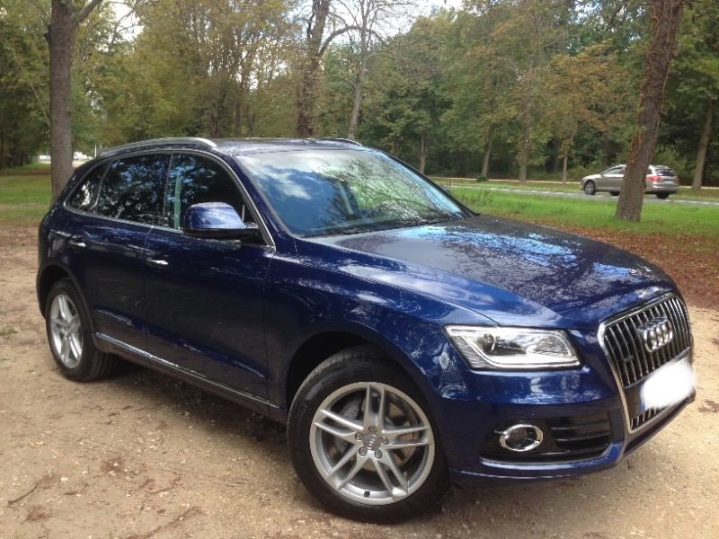

Voici quelques photos
allez encore une
du coup je confirme ce que certains signalaient dans un post précédent, en tous cas pour les versions Avus : baguettes chromées en bas de coffre, sur les côtés (bas de caisse) et sur le haut des poignées.
