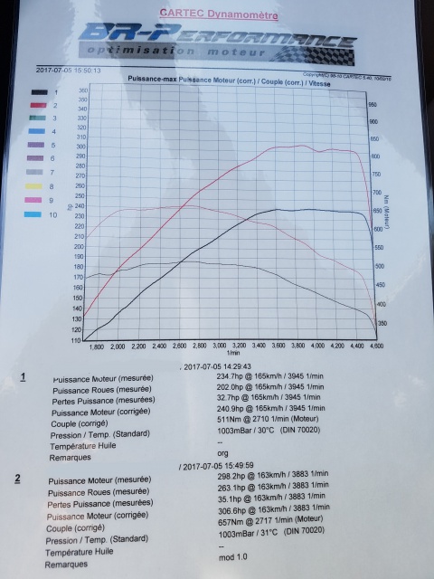

Je suis passé hier chez BR-PERFROMANCE du coup la belle passe à 306cv (sachant qu'il faisait +30°C le technicien m'a dit que normalement ça devrait être un peu au dessus)
J'ai pas eu vraiment l’occasion de la tester, par contre pour aller chez BR ils sont dans une zone industriel avec une giga grande ligne droite, j'ai pu mettre un coup de kick down et une longue accélération, résultat c'est BLUFFANT!!!!
J'ai imprimé mon dos dans le siège tout simplement, sinon en conduite normal la différence n'est pas aussi flagrante, mais on sent quand mm la voiture plus réactive, moins lourde, un gain de confort.
Voilà mes impressions à chaud ;)
Merci. Ils m'ont confirmé que le moteur était en bonne santé, par contre juste ils m'ont déconseillé d'utiliser le launch control, la boite va pas apprécier :)
C'est sur que la Stronic va avoir du mal à supporter le nouveau couple...
Exactement, ça pose problème au niveau du couple pour le launch control c'est trop brutal pour elle, sinon en utilisation normal ou sportive ça encaisse plutôt bien.
Je dois bientôt aller chez ZF pour une vidange, lavage et réinitialisation de ma boite, ça lui fera pas de mal :)
Il me semblait avoir lu que les stronic ne supportaient pas plus de 600 Nm de couple.
Tu te retrouves maintenant avec un bitdi sous le capot :race:
Oui c'est Audi qui utilise cette "précaution" au dessus de 600 Nm elle met une Tiptronic au lieu de la S-Tronic. Nos A7 bénéficie de la meilleure version de la S-Tronic, c'est bon à savoir.
Mais mécaniquement parlant elle peut aller un peu au dessus, tout comme le moteur :)
Wahou le couple !
Une petite reprogrammation de boîte pour supporter tout ça ? :D
Elle va déjà faire une bonne grosse vidange avec réinitialisation de la boite et après je verrais pourquoi pas ;)
Je vais y passer aussi mais je ne sais pas ou aller... Apparement BR injecte des données sans trop connaître leur métiers et qu'en tu li ca sur le net ca fais un peu peur ^^
Puis le couple pour la boite fais flipper... surtout vu le prix d'une BA
BR-PERFORMANCE? Ils font de la compétition avec la Team BR PERFOMANCE Racing et développe eux même leur carto donc je pense que quand même ils savent ce qu'ils font. Avec Digiservice, Shiftech, O2 ils font partie des plus réputés en France. Justement ce sont les raisons qui m'ont pousser aller chez eux et pas chez Jean-Michel Reprog lol
Après c'est comme tout, sur Internet c'est un peu l'effet Doctissimo, tu y vas pour regarder tes symptômes de grippe et au final on te dit que tu as un cancer. Puis tu as les avis des faux comptes de concurrent aussi sur internet.
Une voiture saine pourra encaisser ce surplus de puissance sans problème, après si le mec est un gros bourrin à pousser non stop, ou a froid, ou ne fait pas ses entretien régulièrement par exemple, sa mauvaise foi caractérisé le poussera à ce genre de commentaire "gneu gneu c'est pas ma faute c'est la faute de le reprog" :)
En effet, c' est limite pour la Stronic mais c' est surtout l' utilisation de ton bolide qui va déterminer sa longévité. ;)
Merci pour ton commentaire...
J'avou j'étais grave pommer avec tous ce qu'on vois 🤔
Y a plus qu'a prendre rdv alors :D
Leur faq sur la reprogrammation est tout de même à mourrir de rire !! Mais ce n est pas propre à BR performance
- assurance : ça ne joue en rien sur la cotisation !! Dans le domaine de l'assurance , toute modification technique doit être signalée (ainsi qu en préfecture pour un changement de carte grise ) . Avec une éventuelle aggravation du risque et une cotisation revue . Et quand bien même si cela n est pas fait , si un accident corporel intervient , l expert poussera ses investigations , trouvera la reprog et c est mort pour le remboursement ( on doit signaler à L assurance toute modification )
- garantie constructeur : 95% des constructeurs ne peuvent pas prouver une reprog !! Mais bien sûr : le constructeur fera tout pour se défausser sur une éventuelle prise en charge . Il regardera donc si le vehicule n à pas été modifié
Et meme si le reprogrammateur peut remettre le vehicule a l origine , quand tu as une casse , il est matériellement impossible de repasser chez eux !
CQFD
-risque moteur : dans les tolérances !! Avec un couple de biti qui tourne en tiptronic de part le couple , je vois pas trop !!
Et même si une stronic le supporte , je suis moins sûr que dans le temps , ce soit le cas . Les constructeurs font tout de même des essais et des milliers de kms pour savoir si mécaniquement parlant , ça va tenir .
Bref , je suis pour la reprog malgré tout ( souplesse , ... ) Mais apres , faut pas non plus se plaindre si quelque chose lâche , que le constructeur ne prendra pas en charge , et qu on trouve que le sav de tel ou tel constructeur laisse à désirer parce que le reprogrammateur aura dit .... ce tas de conneries . Qu est ce qu on ferait pas pour vendre !!
