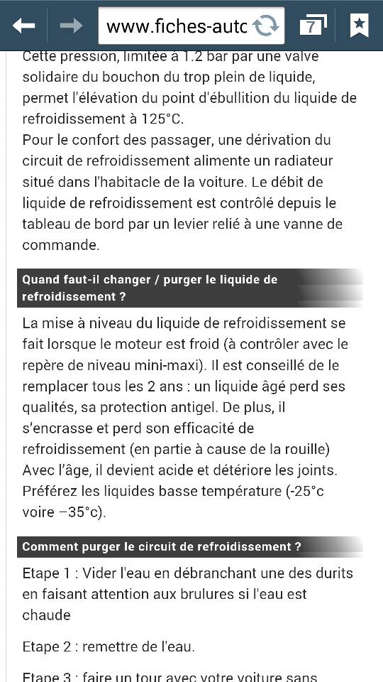

peut être faudrait il ajouter cette vidange à un futur entretien ??? 5 ans c'est déjà bien. Dans le bocal il est plutôt rose ou tire vers le foncé . certaine concession ne font que ce que tu leur demande de faire en prestation !!
Il est rose. Je vais le prévoir au prochain entretien c'est sur. Ce n'est pas prévu dans le carnet d'entretien.
