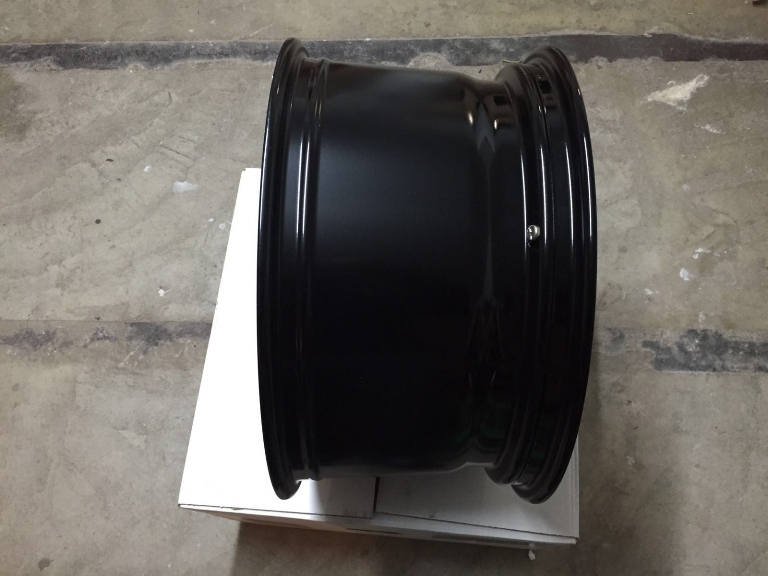

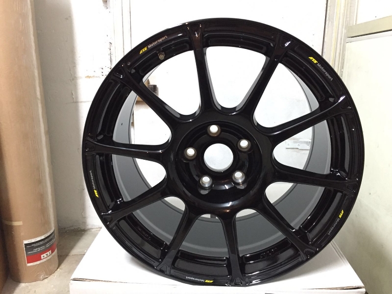

Ce sont des ATS GTR?
Elles ne font que 7.5 kg!!??
C'est beaucoup moins que ce que je croyais!!
Cool!! :up:
Ca fait 5kg de moins par roue,20kg au total, c'est énorme!!!
Elles présentent pas mal d'avantages.
Elles vont plutôt bien au TT esthétiquement.
Ce sont des jantes racing donc solides.
Elles ne sont pas trop chères.
Elles font 0,5'' de plus que l'origine, ce qui permet de monter du 265mm
Elles font 0,5'' de plus et ont le même ET que l'origine ce qui permet de plus remplir les ailes sans perturber le comportement de l'auto.
Elles sont super légères. 5kg/jantes en masse non suspendue et en rotation et en plus en 18'' vs 19'' ça doit faire une sacrée différence en gain d'inertie.
Enfin montées avec des pneus de 265x35x18''
On a plus de grip
Les flancs assez haut pour un bon feeling,
On tire plus court de 1,8% toujours mieux pour les reprises.
Le diamètre des roues et 18mm inférieur au 255x35x19''
Donc l'auto est plus basse de 9mm et on peut rabaisser encore l'auto de 9mm de plus soit 18mm par rapport au 255x35x19.

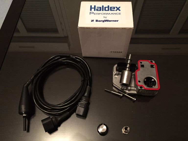

Avec le nouvel Haldex, les jantes ATS GTR, les pneus PS cup, le kit amortisseurs à mon avis ça va être un bon setup pour le circuit et pour le Nurburgring, hâte de rouler avec toi.

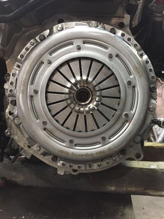

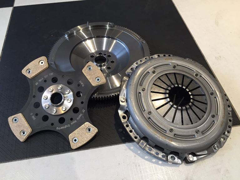

Aujourd'hui résolution d'une petite fuite et installation d'un kit volant moteur mono masse, mécanisme et disque Sachs Engineering
J'adore lire ton Topic ! Toujours intéressant même si je ne comprend souvent que la moitié n'étant absolument pas Manuel mdr 😆
Quand je vois ces photos je me dis toujours que ce n'est pas moi qui les posterais cest certain 😋
oui tu peux après si ton véhicule est d'origine pas trop utilité,
perso je l'ai monté car avec la puissance à venir le bi-masse n'aurait pas tenu le coup,
pour le passage de vitesse cela ne change rien honnetement, juste qu'avec le disque en métal frité amortis les débrayages sont un
peu plus sec.
