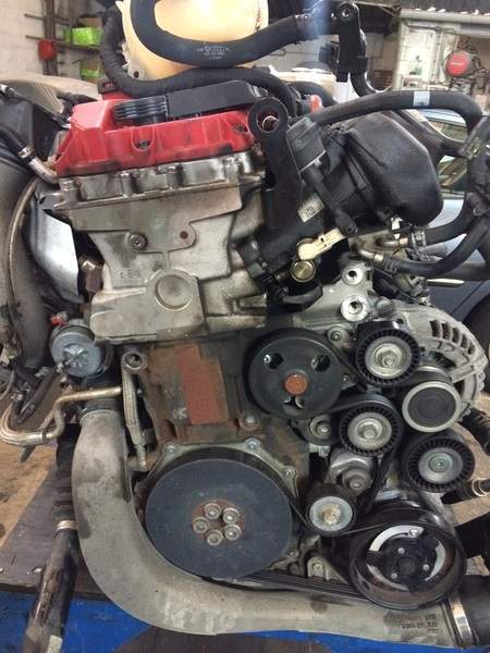

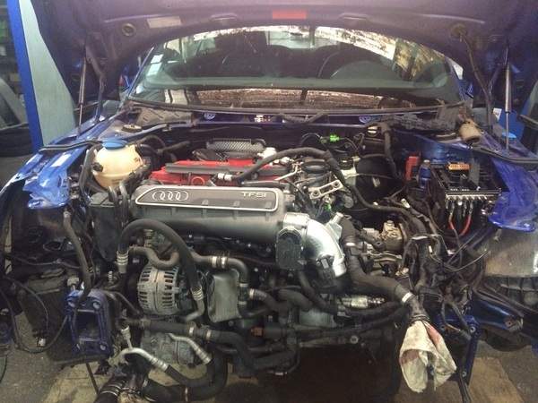

dans les grandes lignes moteur forges
kit turbo stage 3 APR,
gestion JD Engineering of course
pour le chassis ou kit Bilstein clubsport ou kit KW clubsport V2
disques upgrade avec plaquettes Endless
interieur Recaro pole position
À part la préparation moteur ce sont les mêmes modif' que moi. Sauf que ce sera KW CS V3 pour moi.
Oui, je veux avoir le meilleur châssis possible.
