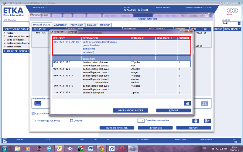

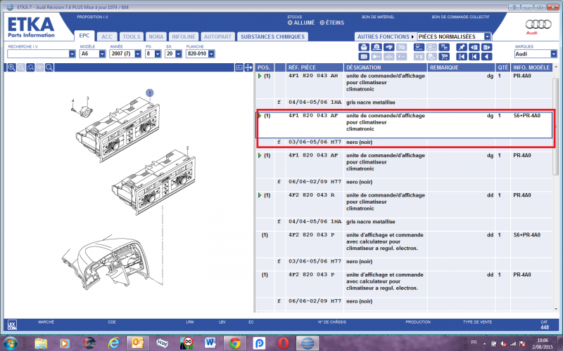

voila je pense avoir trouvé mon bloc climatisation a affichage digital
le vendeur me donne comme référence 4f1 820 043 AF
c'est bon ? sachant que mon A6 est de 2007 sans siéges chauffant et le bloc doit être noir
merci de votre aide pour ne pas que je fasse une bétise
bonjour nova, voilà ce que j'ai trouvé avec etka la ref est bonne mais pour le coloris noir voir si il y a après la ref h77. Voir cadres rouges dans les images jointes.
