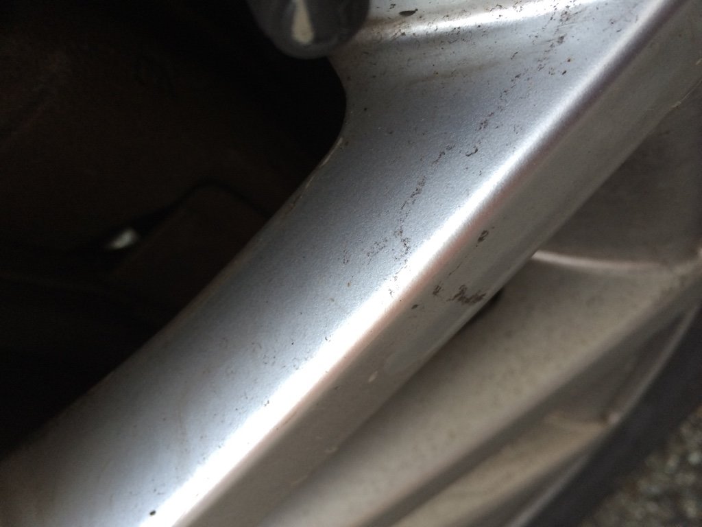

Simpa ! ça mérite presque une découpe au dremel pour ajuster le support au logo quattro ! mais c'est très propre :)
Merci. J'y ai pensé ! Mais le système d'accroche du support S5 deviendrait fragile car mal clipsé... Apres ça se tente je pense :icon_smile:

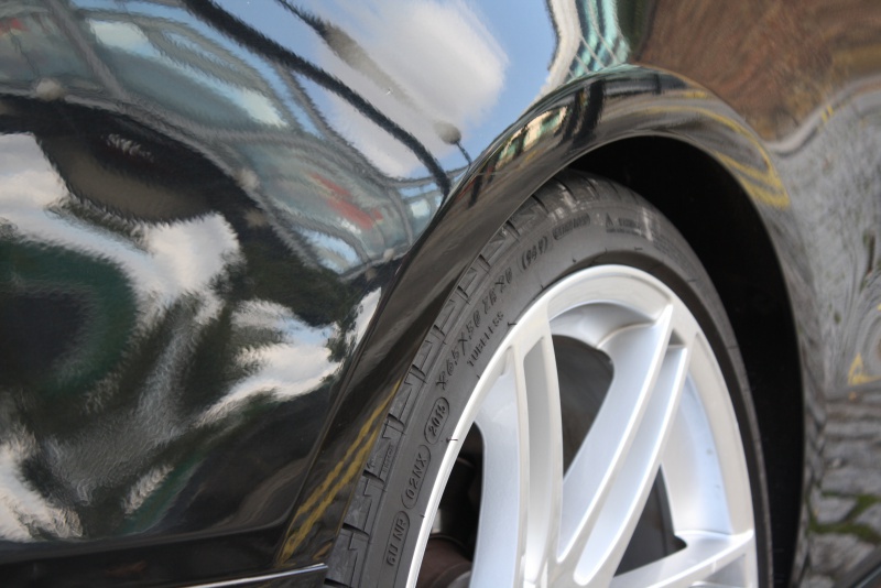

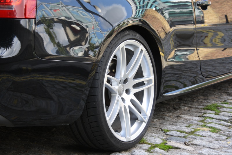

Jolie voiture et beau boulot ! le travail sur les jantes a l'air propre.
Merci! Malheureusement la loi de Murphy a frappé encore une fois, seulement 1 jour après les avoir montées, j'ai frotté un trottoir.. Ça ne m'était jamais arrivé en 12 ans :mur: J'étais fou !! Bon je relativise ce n'est rayé "que" sur 3cm, mais je m'en remet toujours pas ! :meanie:
J'ai fais la même quelques temps après avoir monté mes 20...
Depuis qu'elles sont refaites (1an) je n'ai jamais retouché..
Cette monte ne pardonne pas..
Rhaa la la c'est un défi au quotidien ! Pourtant j'ai pris des Michelin avec "Rim protector" mais je le trouve bien faiblard pour être efficace..
Bravo pour ne rien avoir touché depuis 1 an en tous les cas..

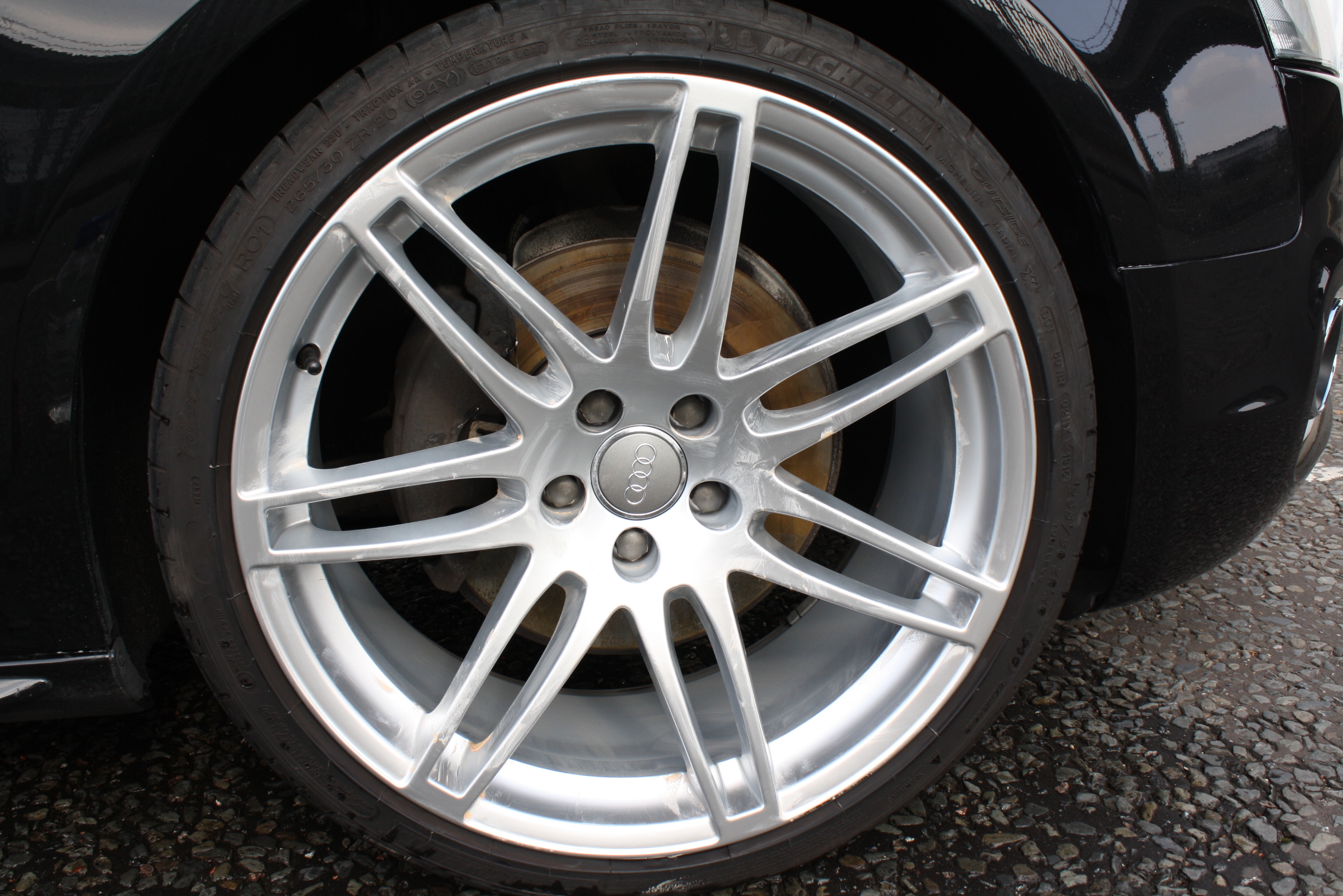

Aie. J'avais fait pareil que mon A4 je sais ce que cest ... Je viens d'aller chercher mon A5 et les jantes on pas mal souffert aussi
Envoyé de mon SM-G920F en utilisant Tapatalk
Aie !
Rho un Q7 ça ne doit pas être simple à garer de base, mais alors avec du 21".. Bon courage !

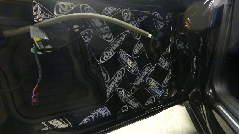

Allez ptite modif ce weekend qui n'en n'est pas vraiment une, c'est plus une remise à niveau...

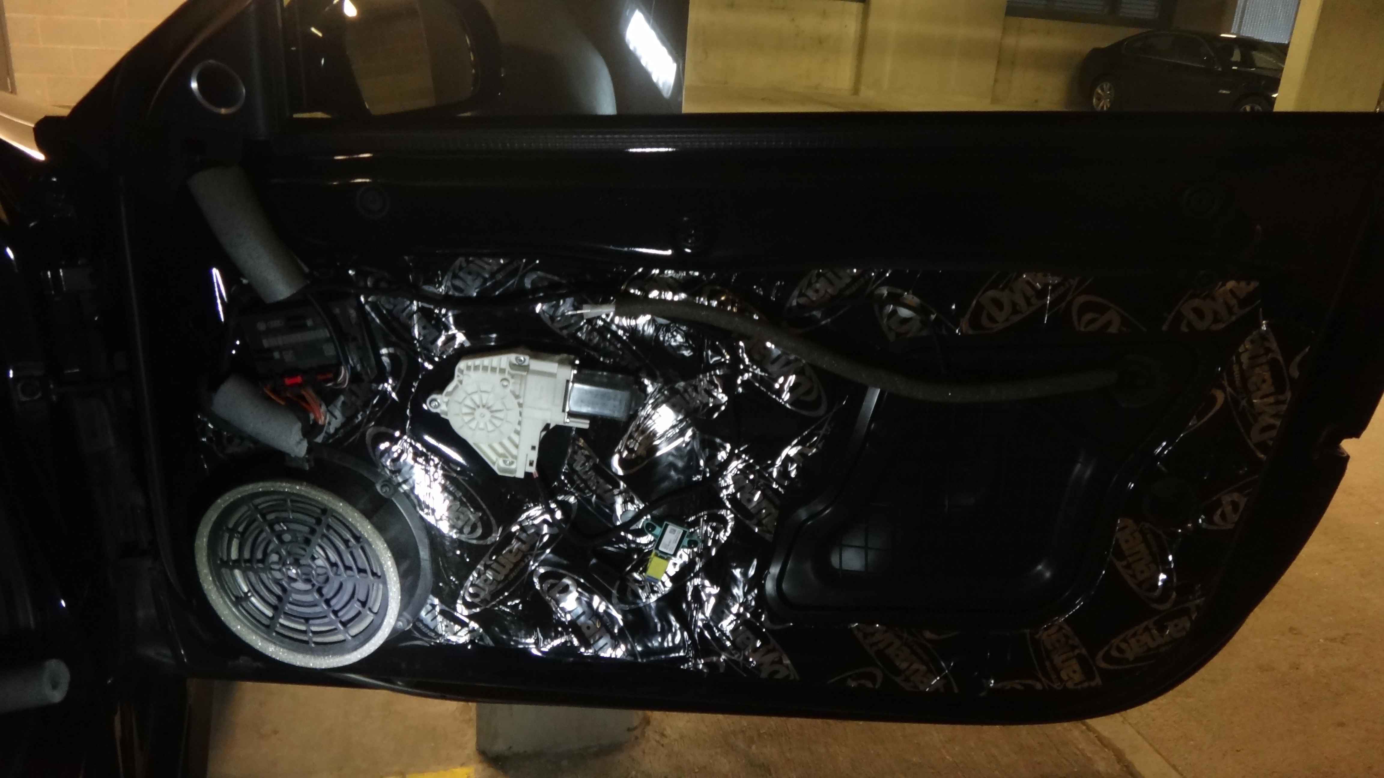

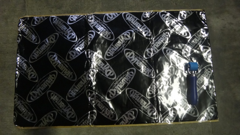

J'avais des vibrations dans les portes sur certains types de musique (sans forcément monter le volume très fort), et aussi j'avais des câbles qui vibraient moteur à froid, sous une certaine fréquence de résonance.. Du coup, ptit dynamat extrem et le rouleau qui va bien et hop

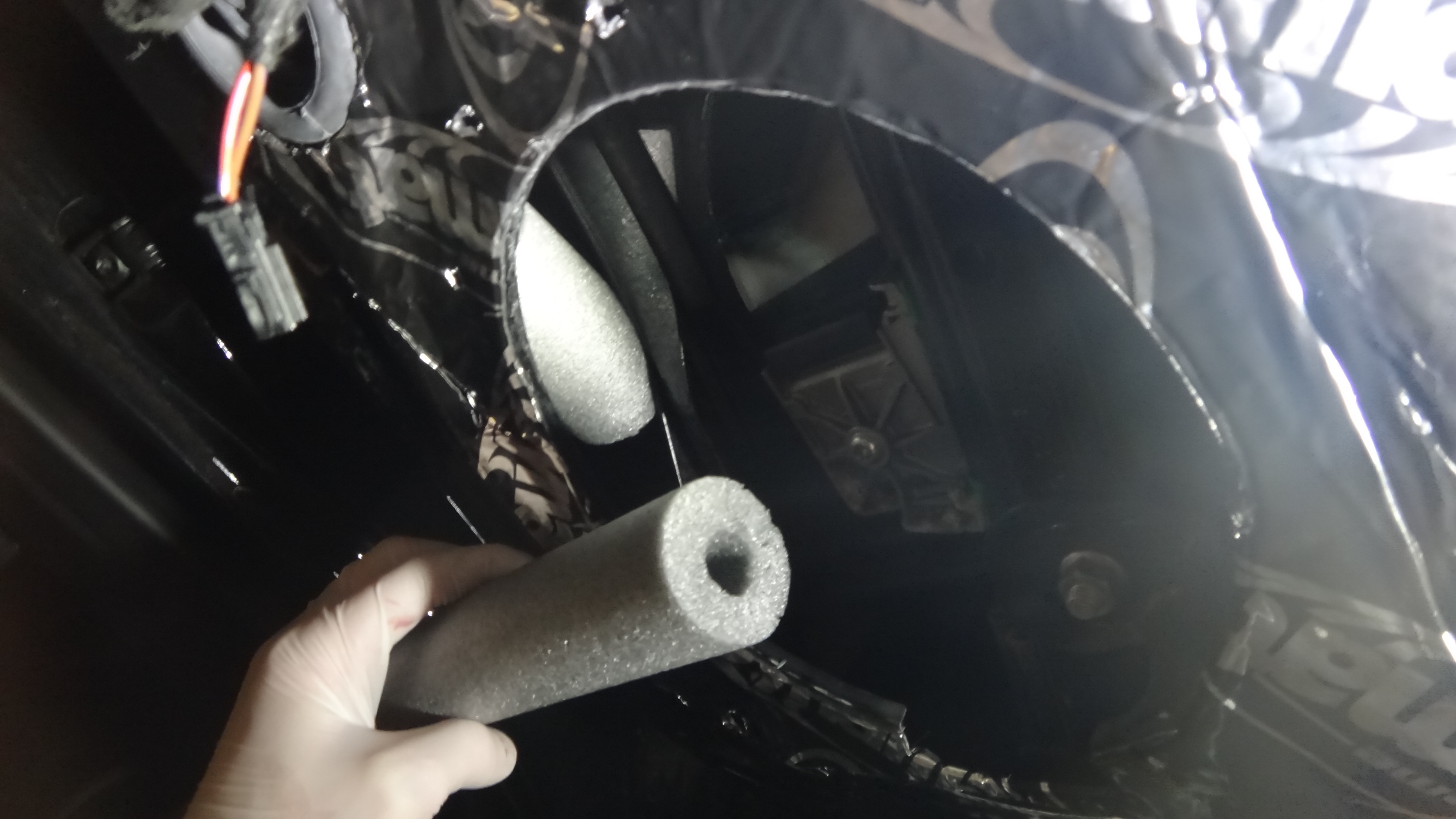

La porte conducteur en cours de montage; c'est assez délicat de faire les découpes et les ajustements (désolé pour la qualité des photos)
Sur la porte passager, j'ai mis de la mousse isolante pour plomberie pour entourer les câbles et éviter qu'ils tapent contre la porte :
Et la voila finie...
4H de boulot, et le résultat est pas mal, les vibrations dues aux HP sont nettement atténuées, les basses sont légèrement plus riches, et plus du tout de câbles qui grattent !
Par contre, la plage arrière va devoir y passer un jour car elle génère aussi beaucoup de vibrations, et j'en profiterai pour changer le sub pour un modèle plus adapté à mes goûts, je trouve les basses du B&O propres mais pas assez profondes et trop sèches.

Je te conseille fortement d'appliquer du dynamat sur la plage arrière aussi..

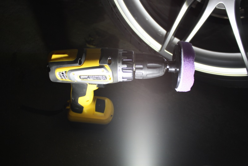

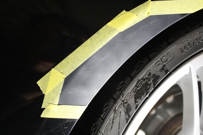

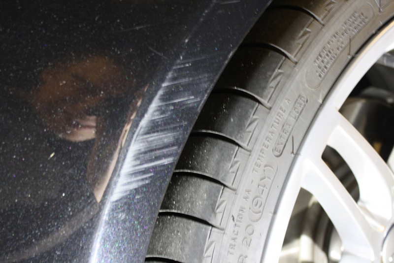

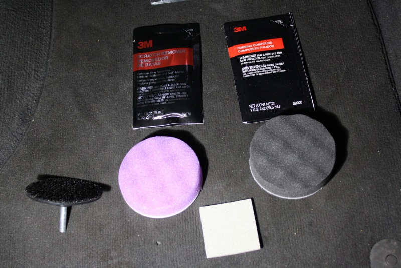

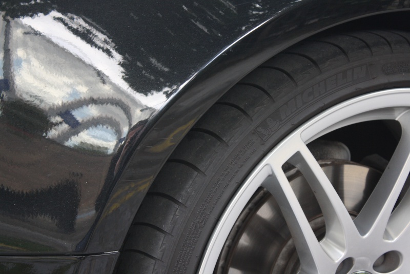

Avant de m'attaquer au detailing de l'A5, j'ai essayé le système efface rayures de 3M, commandé sur www.maniac-auto.com
Avec 2 ailes amochées par l'ancien proprio : l’arrière droite avec des larges rayures légères de surface, et l'avant gauche avec des petites rayures profondes.

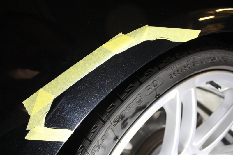

#1 Aile ARD :
Donc c'est parti, 1er passage au ponçage :
On sèche, on inspecte.. C'est pas encore parti donc on ré-humidifie, et puis 2eme puis 3eme passage (10s max par passage) :
Niquel, on enchaîne avec le compound sur le pad violet :
Puis l'efface rayure sur le pad noir et voila !

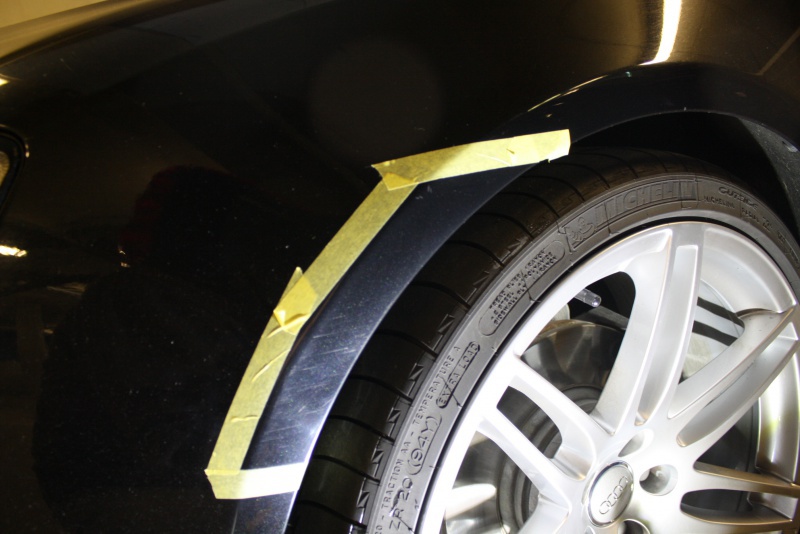

#2 Aile AVG :
Par contre sur celle-ci, les rayures étant trop profondes , je n'ai pu qu'atténuer et dégrossir les rayures..
Apres :
Au final, je suis super content du résultat, c'est bien moins cher qu'une peinture ! :icon6:
Je vous le recommande !

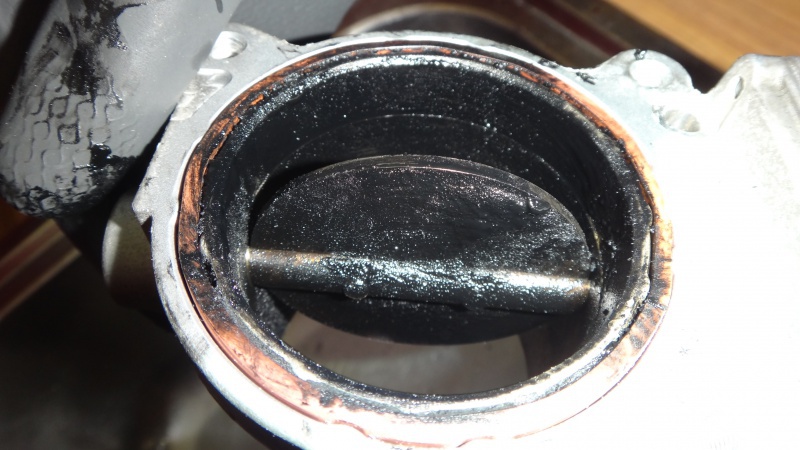

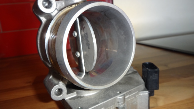

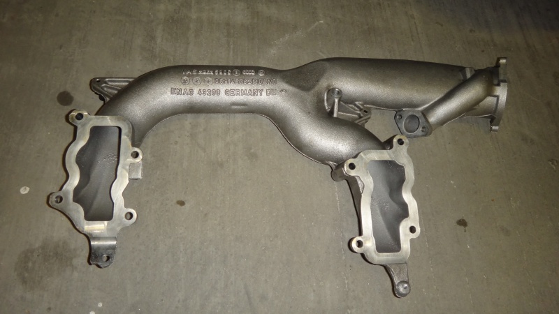

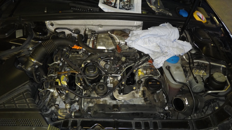

Et pour continuer le weekend, je me suis attelé au nettoyage de la vanne EGR et du collecteur d'admission en utilisant le tuto du fofo, purement à titre préventif.. :icon_biggrin:
Je m'attendais au pire... Mais ça va. Enfin c'est mieux quand c'est tout beau tout propre : :icon_razz:

Dis moi, il y a un mode d'emploi précis avec l'efface rayures de 3M, genre l'ordre des produits, le pad à appliquer, la durée d'application, .... ?
Ouais, il y a une vidéo pas trop mal, mais c'est en anglais : https://www.youtube.com/watch?v=ggp0yaiYgFo
C'est efficace sur des rayures que tu peux sentir avec ton doigt mais pas avec ton ongle.
En fait, tu nettoies au préalable ta voiture, tu délimites la surface a traiter avec un ruban adhésif, tu arroses la surface et le papier de ponçage, tu ponçes pendant 10 secondes max, tu essuies, vérifies l'état, rajoutes de l'eau et continue de ponçer une 2eme fois 10 secondes max au besoin, etc.. Ensuite tu appliques le compound sur le pad violet, t'essuies avec une micro-fibre, puis tu appliques l'efface rayure sur le pad noir, puis micro-fibre pour un séchage final et c'est bon. Il faut appuyer modérément sur les pads, juste de quoi les compresser mais sans les écraser. C'est assez simple au final ! :)

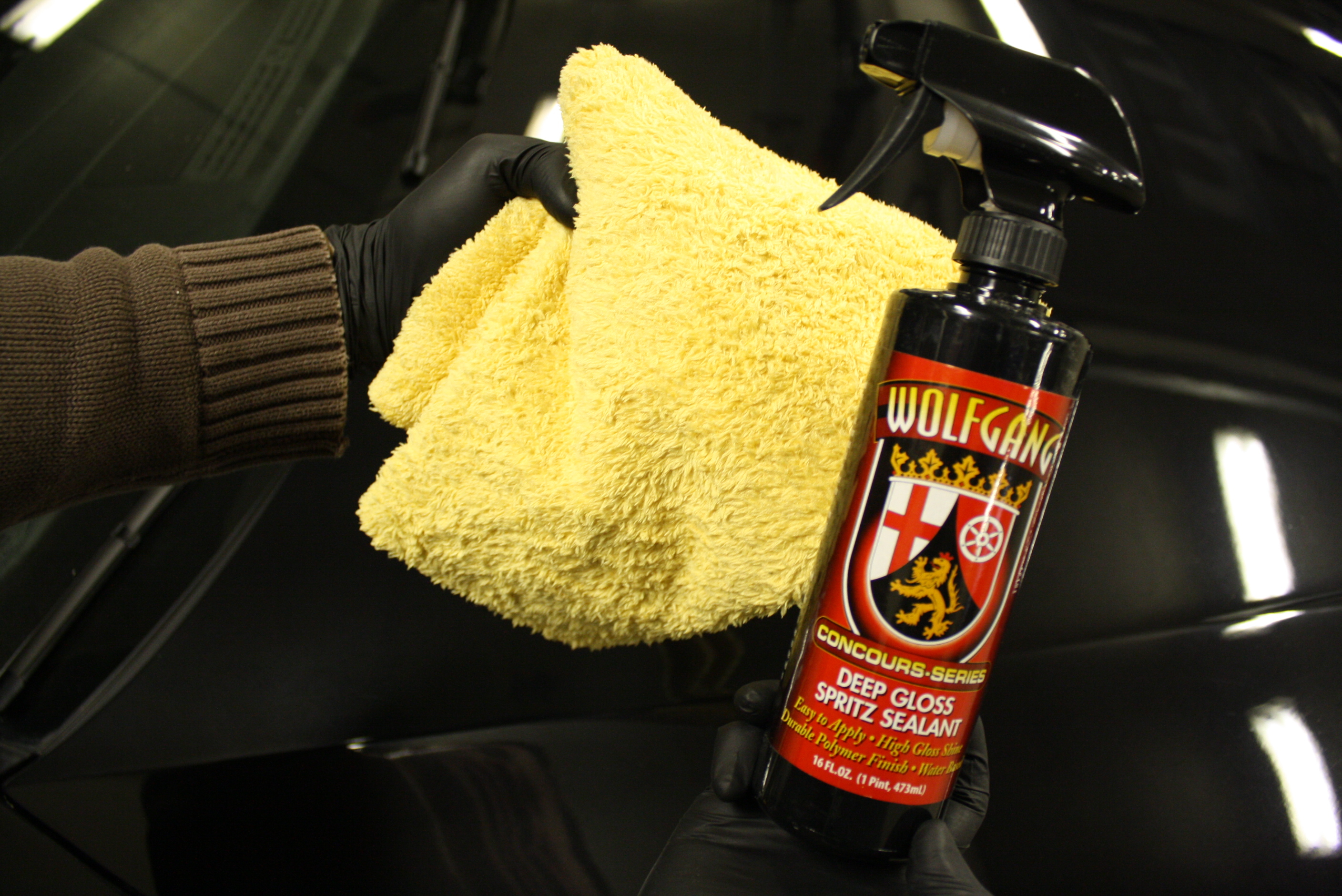

J'ai enfin réussi à trouver le temps pour ma première session detailing ce weekend, environ 20H de boulot.. L'A5 en avait grandement besoin !

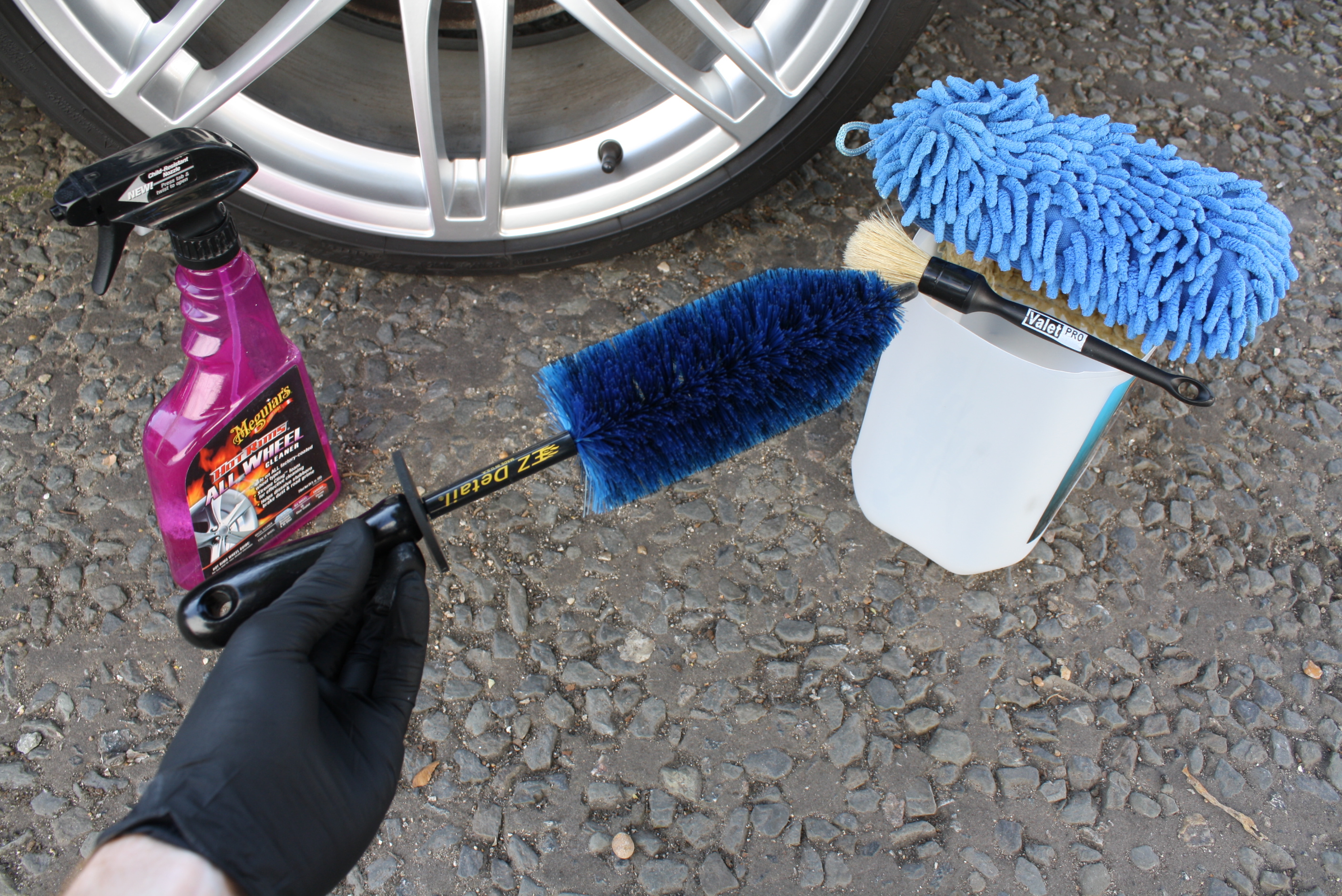

Au programme :
  • Nettoyage HP en centre auto (j’habite en ville..)
  • Décontamination a la Clay Bar Grey de Chemical Guys (Meguiar’s NXP Speed Detailer en lubrifiant)
  • Nettoyage des jantes avec l’EZ Brush Mini et Meguiar's Hot Rims All Wheel Cleaner
  • Séchage au Miracle Dryer de Chemical Guys
  • Protection des jantes au Wheel Guard de Chemical Guys
  • Protection des plastiques & chromes avec la Masking tape de 3M
  • 1er passage au Ultimate Compound de Meguiar’s avec l’ Hex Logic Orange "Light Cutting" Hand Applicator Pad
  • 2ème passage au Swirl X de Meguiar’s avec l’Hex Logic White "Polishing" Hand Applicator Pad
  • 3ème passage au Black Light de Chemical Guys avec pad Meguiar’s MF classique
  • 4ème passage au Deep Gloss Spritz Sealant de Wolfgang avec microfibre Wolfgang
Première partie, lavage au Meguiar's NXT Generation Car Wash avec le gant de lavage ultime de Meguiar's (pas évident en centre auto m'enfin faut y aller "aux bonnes heures"..) Pour les jantes, j'utilise depuis des années le Meguiar's Hot Rims Wheel Cleaner et j'ai commandé récemment une petite brosse ValetPro et une brosse EZ Detail Brush Mini chez Maniac Auto http://www.maniac-auto.com/fr/brosses/637-ez-detail-brush-mini.html Vraiment pratique et génial pour nettoyer tous les coins des RS4 en 20". Je recommande les 2 !

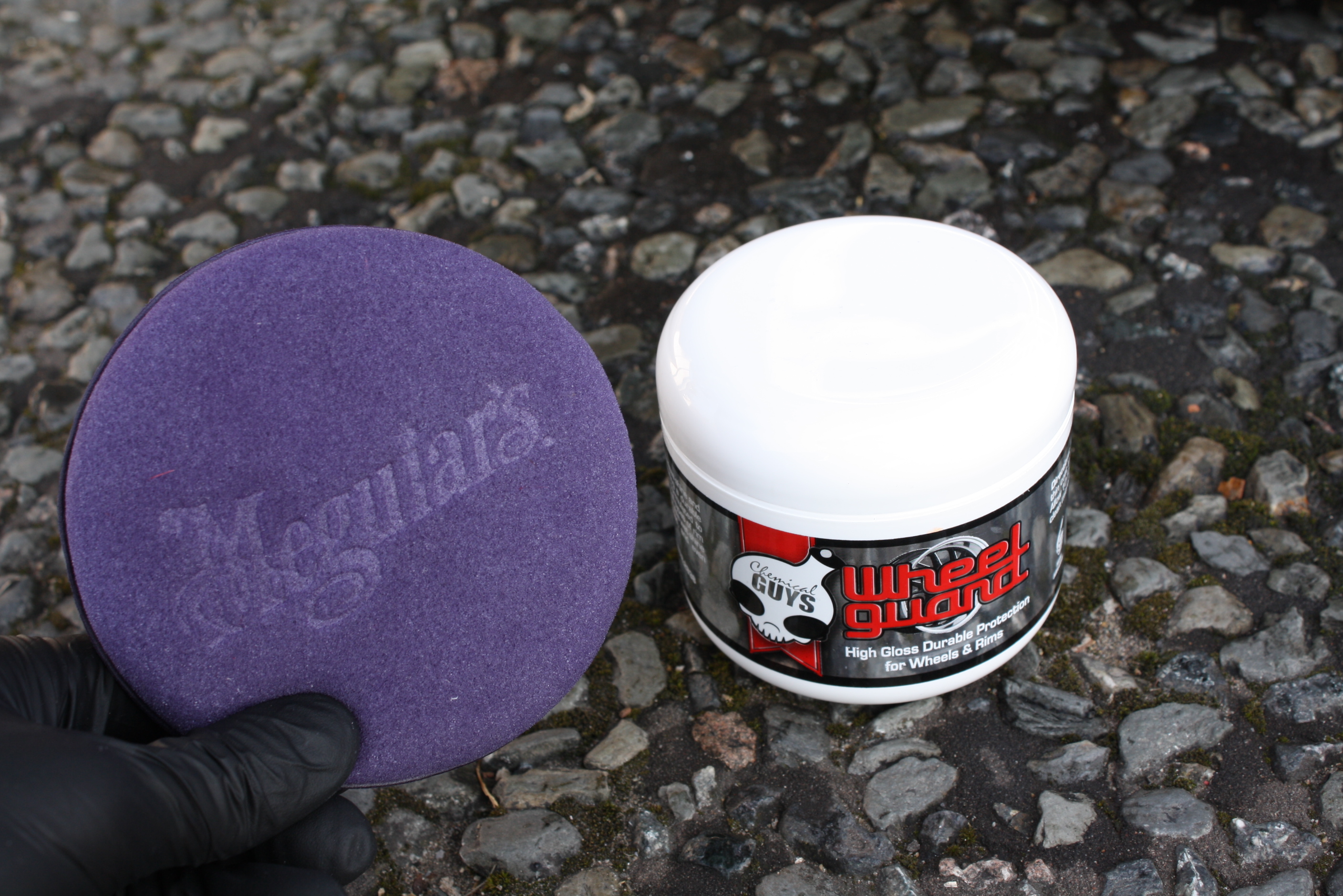

Ensuite protection des jantes au Wheel Guard de Chemical Guys :
On laisse travailler 15 minutes, puis on buff. Vraiment facile à essuyer.
Rendu impeccable, et c'est parti pour 6 mois de protection :)

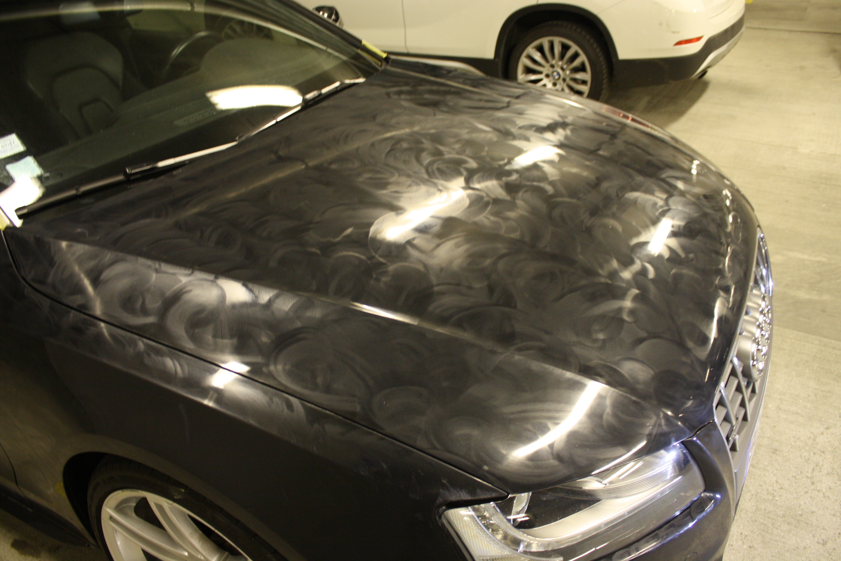

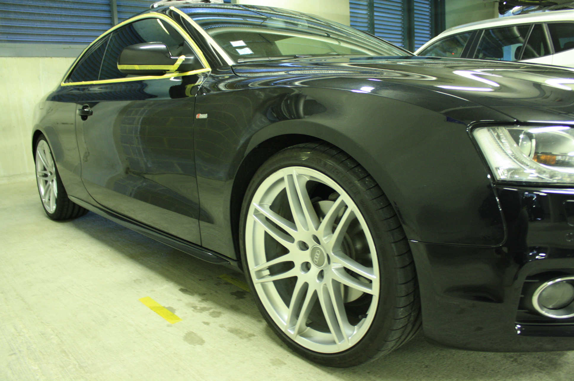

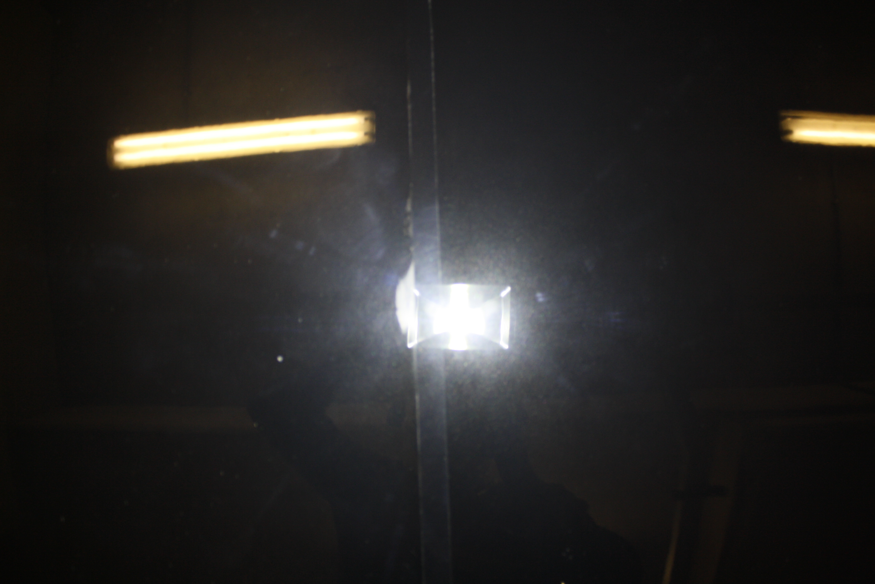

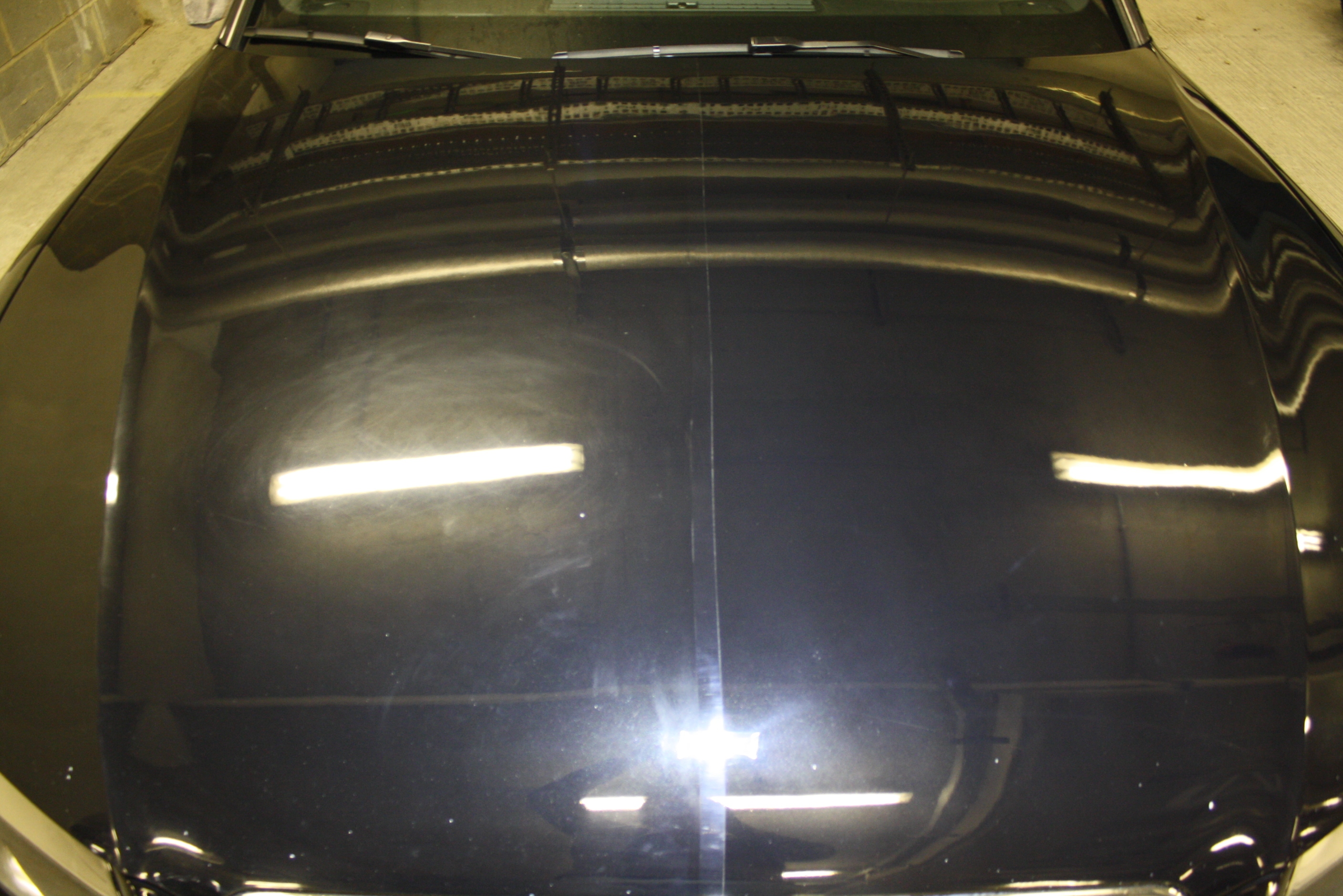

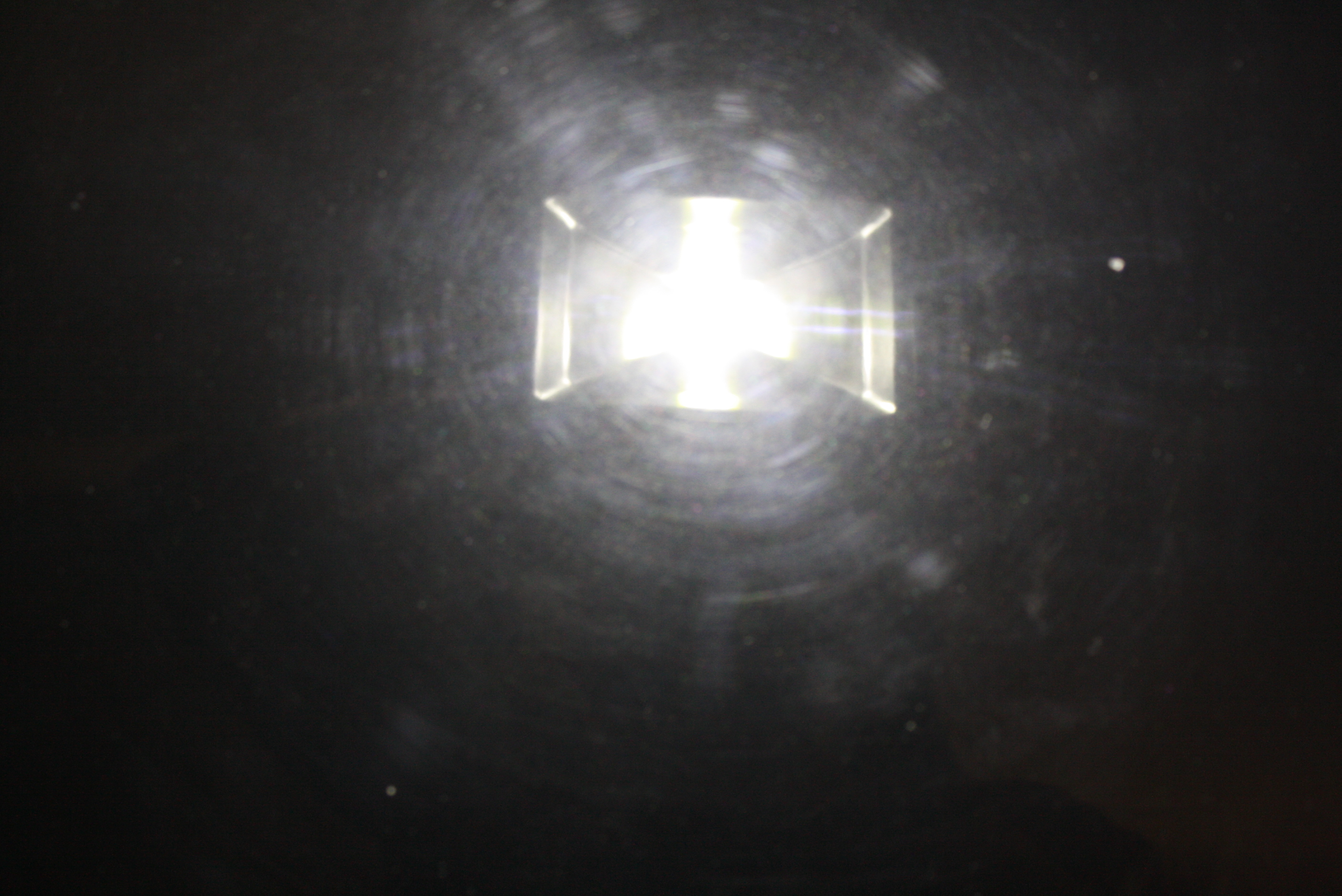

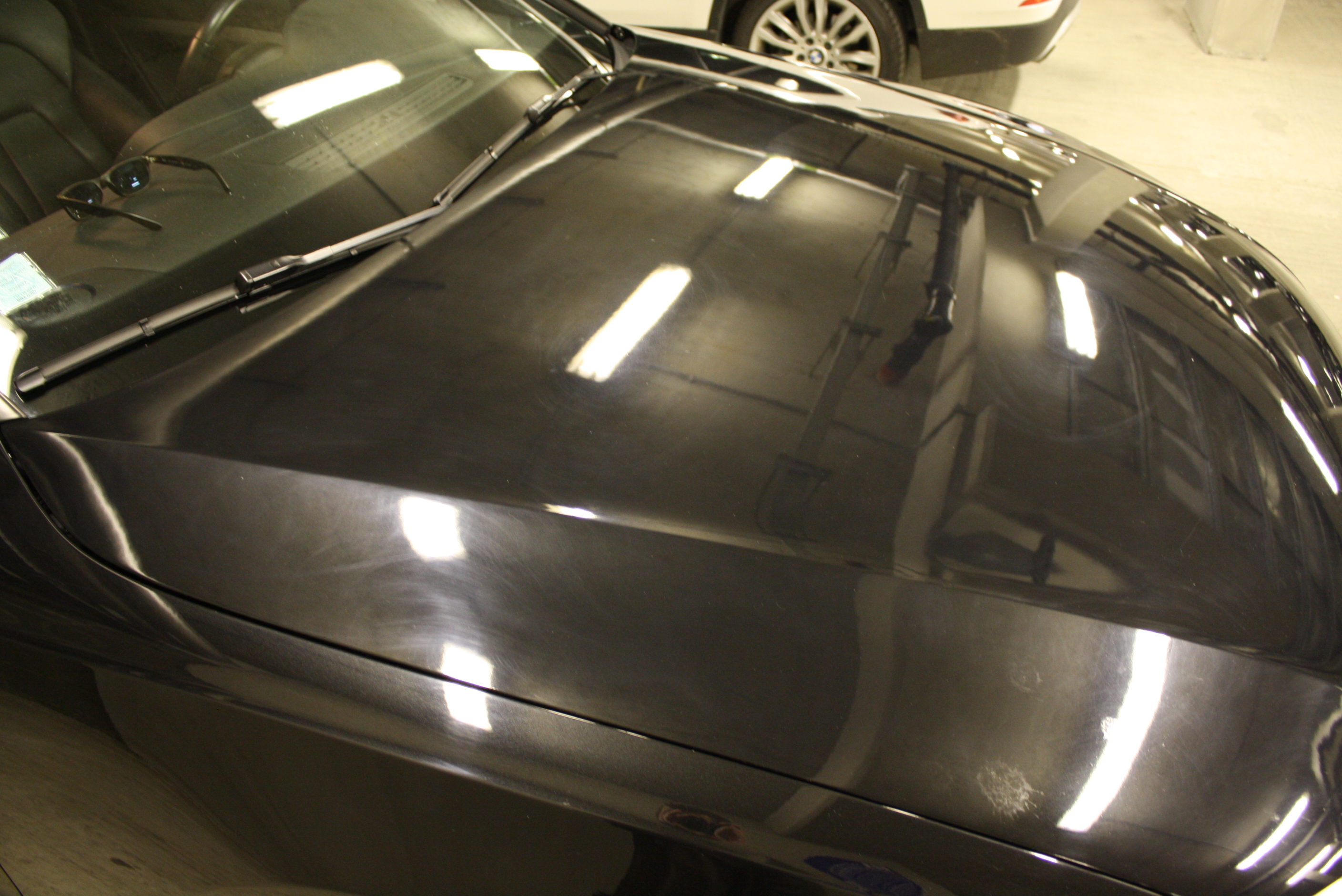

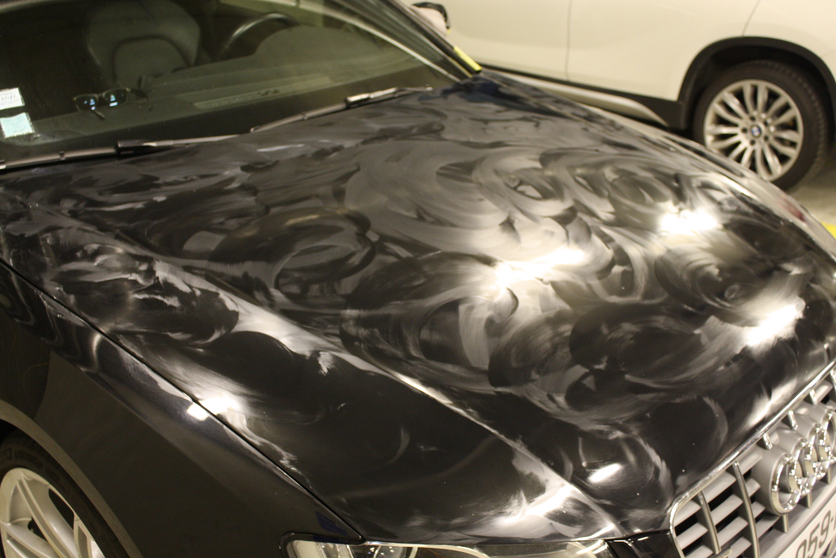

Allez on commence les choses sérieuses, inspection des défauts :
Et bah ya du taff... :pleure2: :unhappy:
Gros Swirls, oxydation, peinture terne, ...
Photo de départ pour une future comparaison :

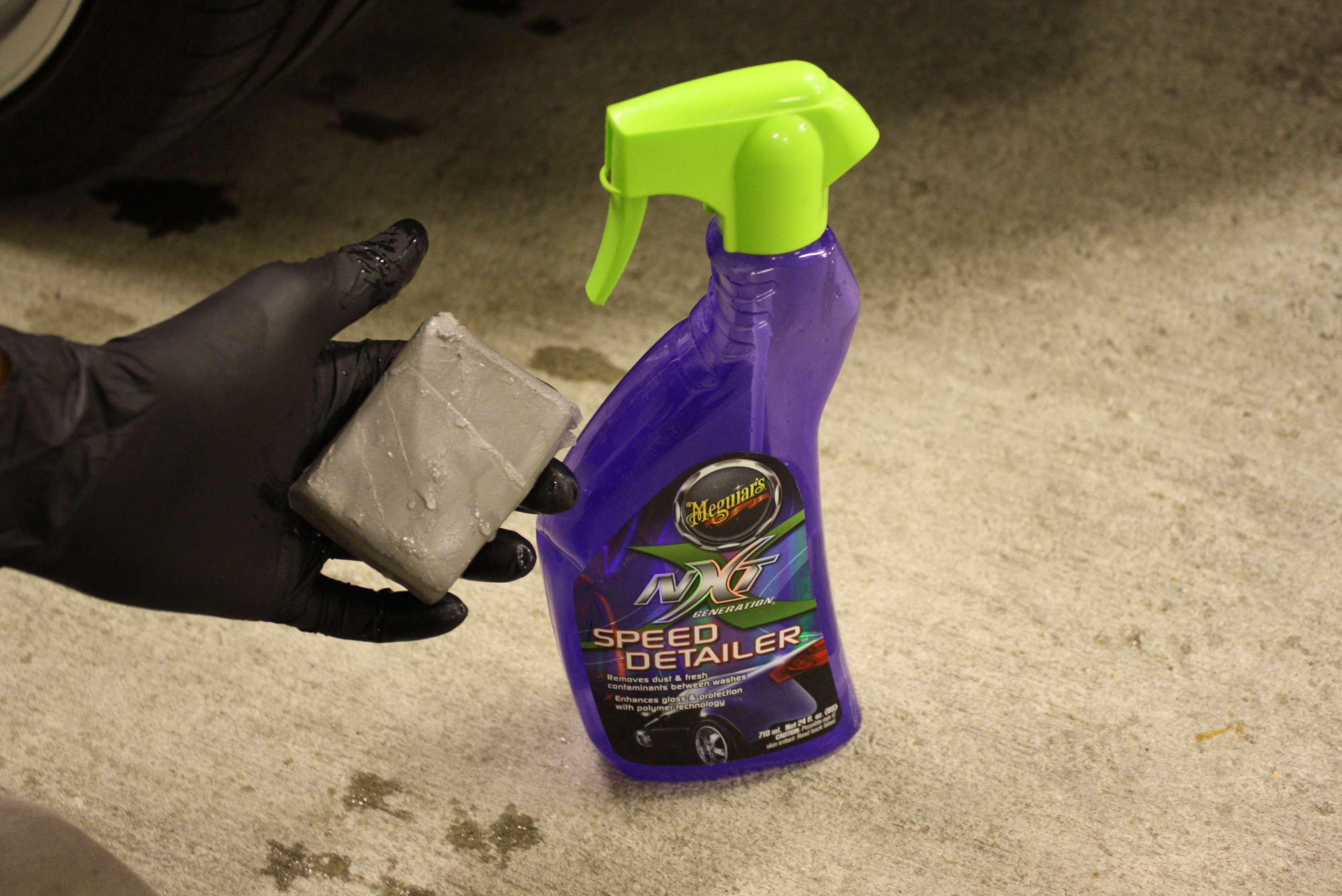

Donc 1ère étape : décontamination à la Clay Bar Grey de Chemical Guys (Meguiar’s NXP Speed Detailer en lubrifiant)
Je n'ai pas été très impressionné par son efficacité. J'essayerai une autre la prochaine fois...

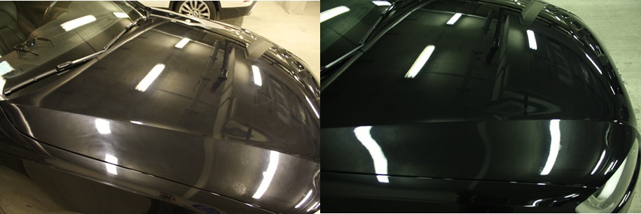

Ensuite, la partie la plus éprouvante : deux passages à l'Ultimate Compound de Meguiar’s avec l’ Hex Logic Orange "Light Cutting" Hand Applicator Pad.
C'est épuisant, rien que le capot m'a tué ! Petit 50/50 :
Ça motive pour la suite...
2ème étape : 2 passes de Swirl X de Meguiar’s avec l’Hex Logic White "Polishing" Hand Applicator Pad. Moins dur à appliquer, mais toujours éprouvant.
50/50 du Swirl X (On ne voit pas très bien mais c'est un bon complément de l'Ultimate Compound) :
Et en fin d'une longue journée, la peinture est prête pour être lustrée, proche d'un état neuf sortant de concession :

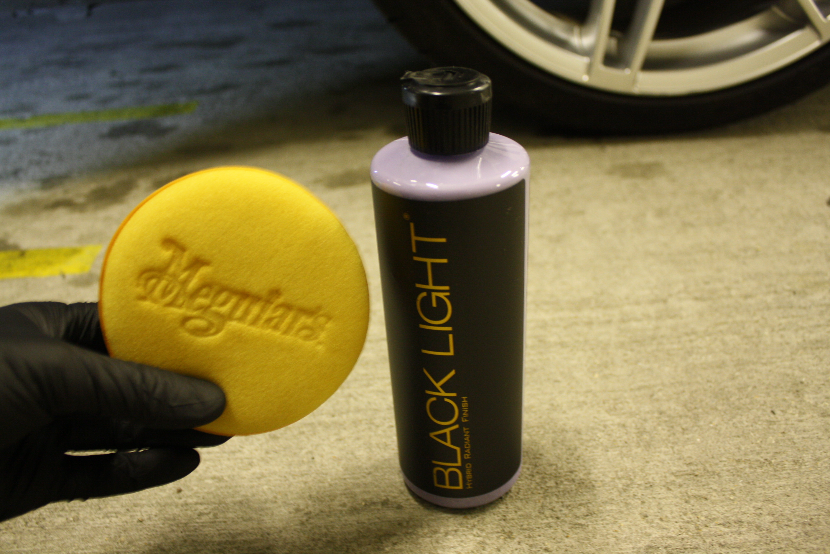

Après une bonne nuit de sommeil, on attaque le Black Light de Chemical Guys avec pad Meguiar’s MF classique.
On laisse travailler 15 minutes, puis on Buff
et la... la magie de Chemical Guys opère :icon_eek: :love:

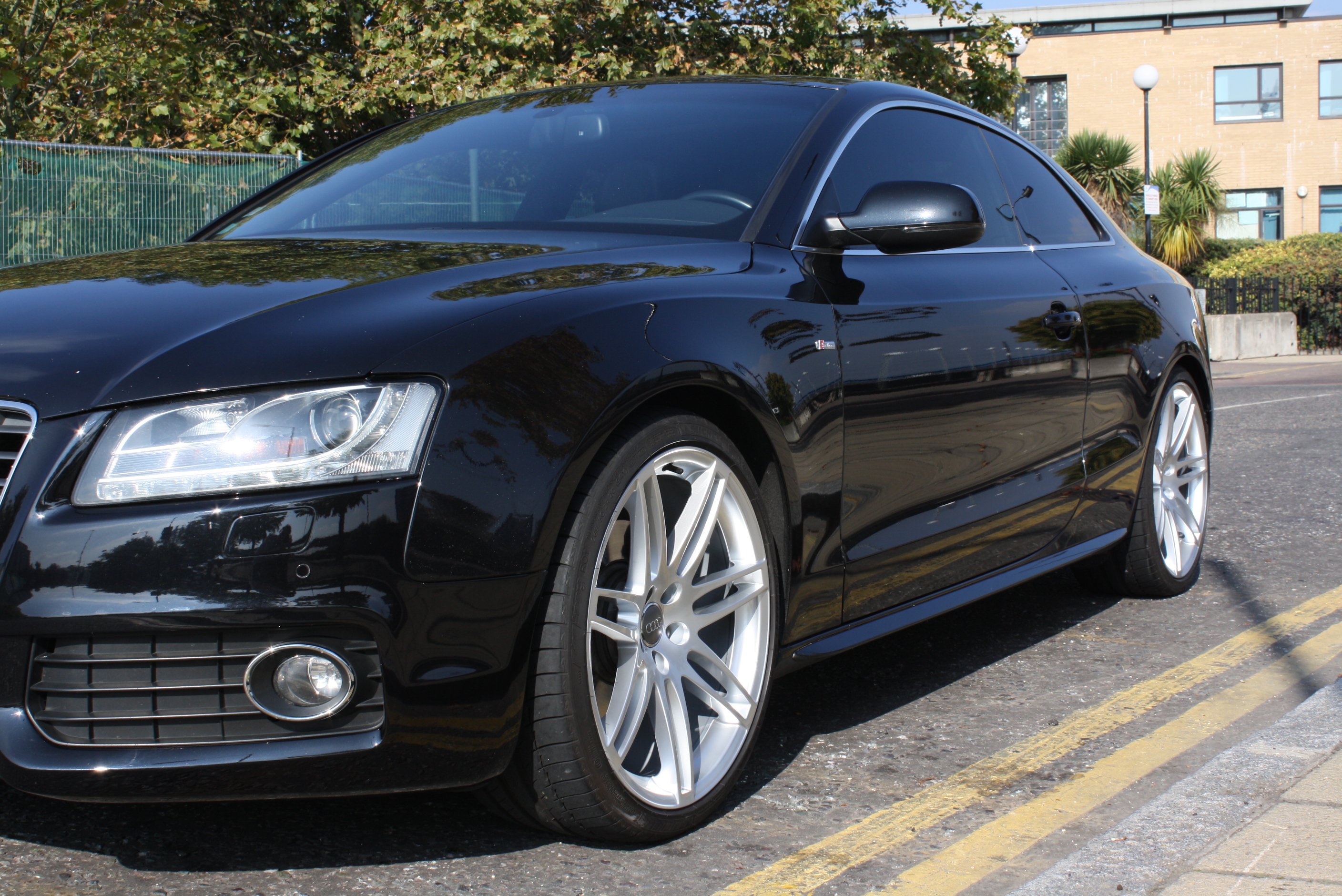

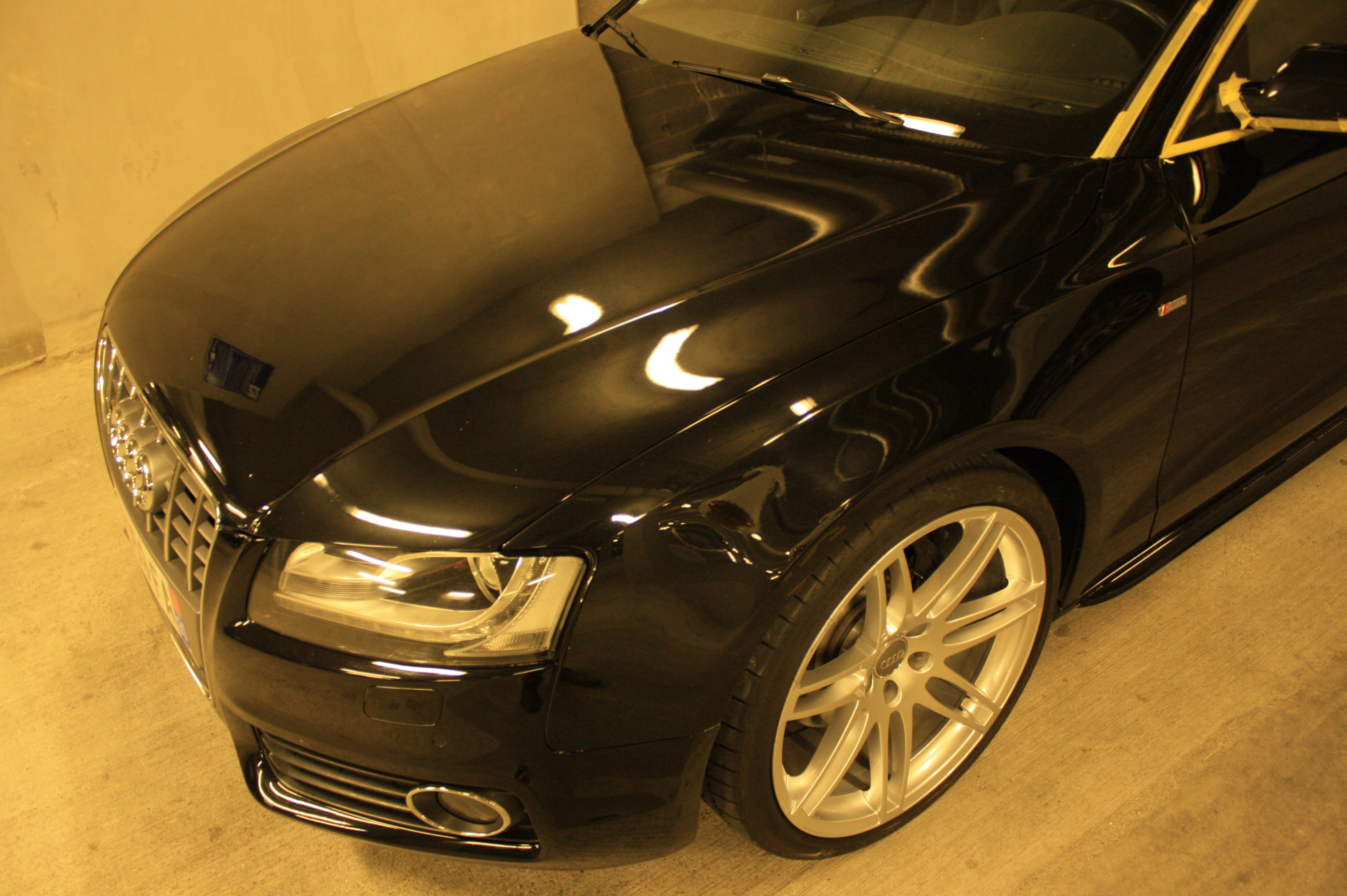

Et pour ne pas gâcher ce travail et garder ce rendu quelques mois (espérons!), application du Deep Gloss Spritz Sealant de Wolfgang sur une microfibre Wolfgang (vraiment rapide, tant mieux parce qu'à ce stade, mes bras sont vraiment HS) :
Comparatif avant / après pour se remonter le moral (vraiment impressionnant!) :

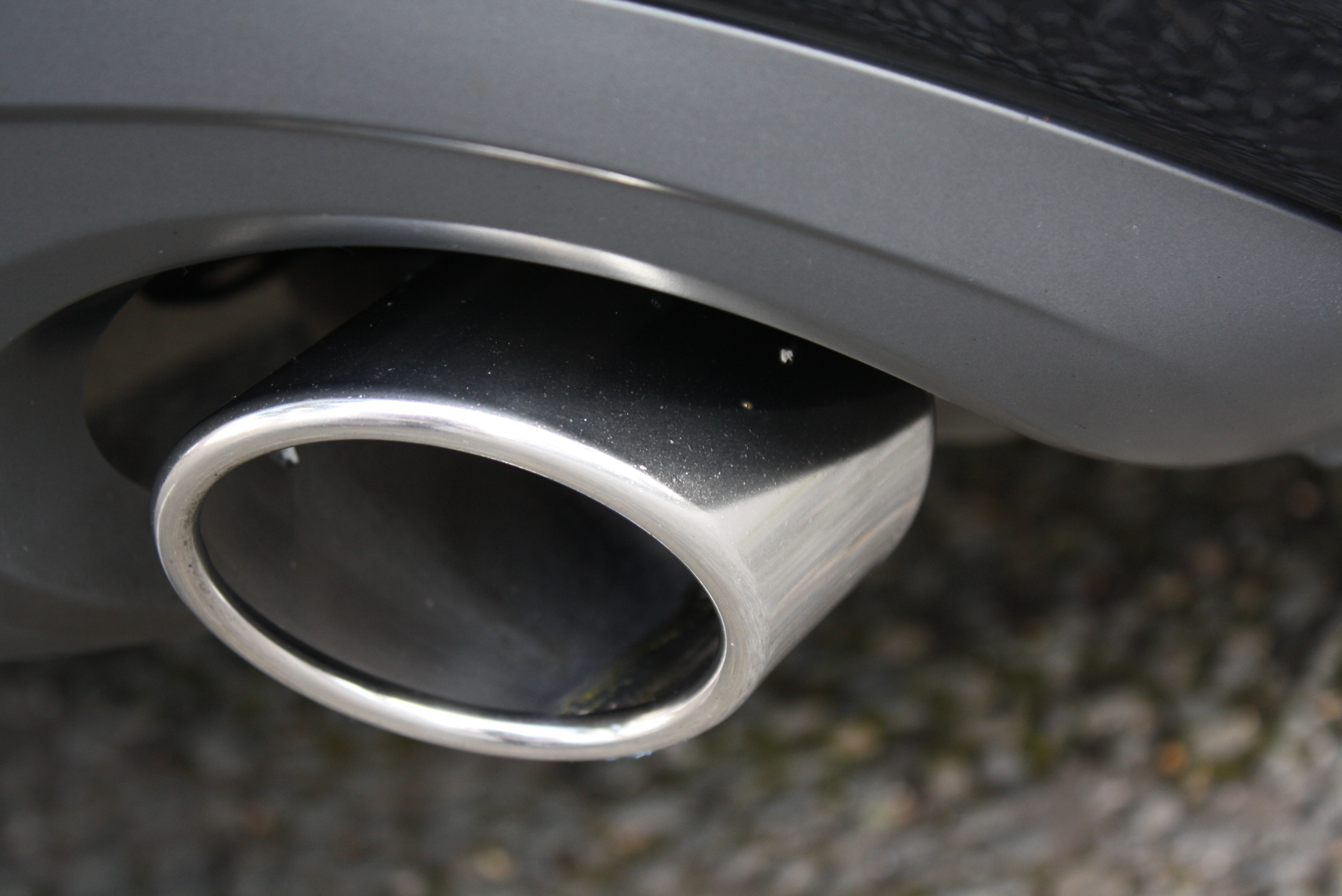

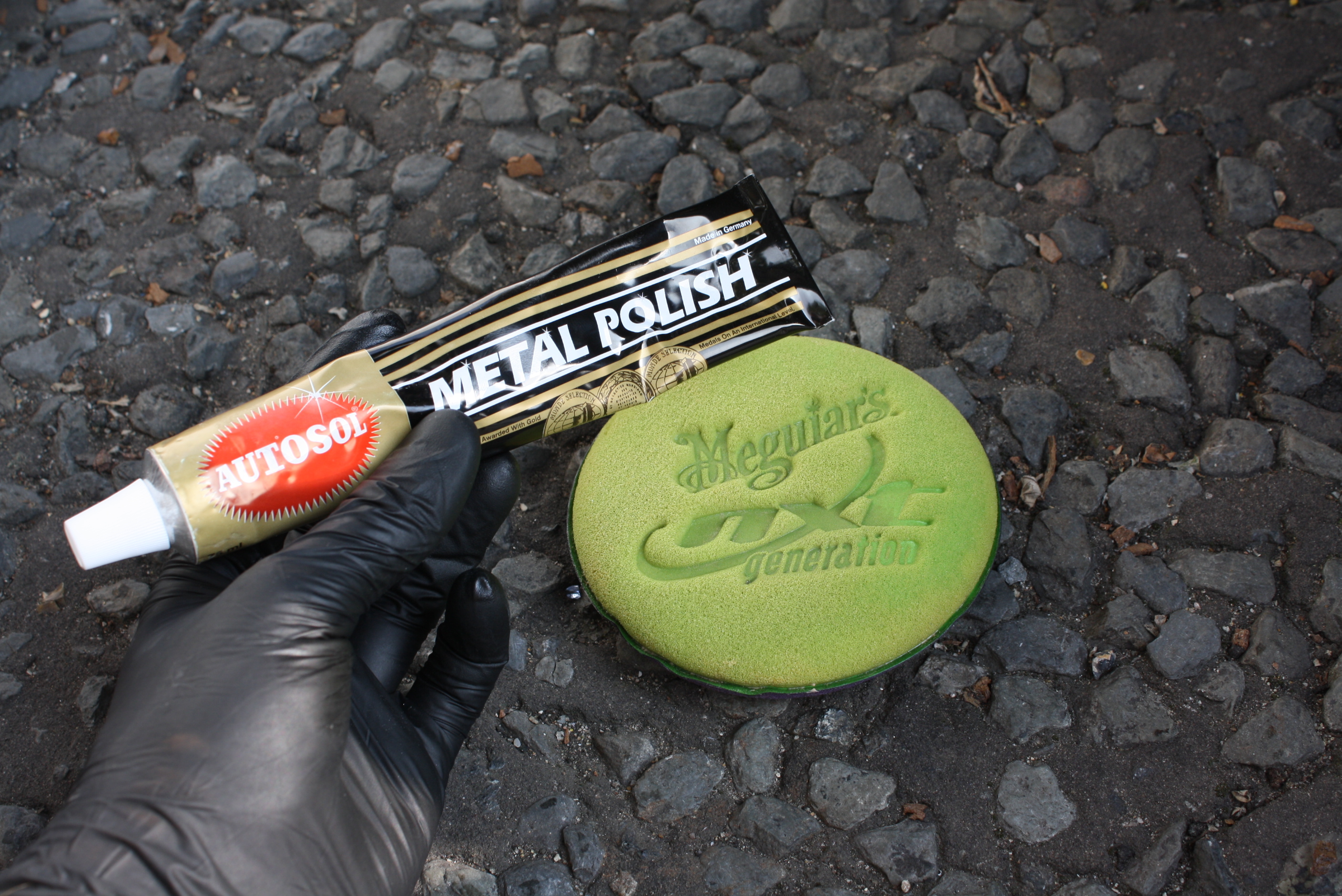

Enfin, il me restait du polish donc nettoyage des sorties d'échappement au Metal Polish d'Autosol :

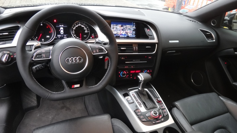

J'ai craqué sur un volant FL neuf multifonctions à méplat avec grosses palettes alu et coutures grises ainsi que sur un pommeau FL neuf avec coutures grises :love:
J'ai bien vérifié la compatibilité des boutons multifonctions... J'ai appelé plusieurs revendeurs pros.. Ya une unique ref compatible pour les B8 pre-FL donc tout va bien FEU ! :love:
Oui mais voilà, une fois le volant monté.. J'apprends en fouinant sur des fofo UK/US que les dispositifs d'airbags ne sont pas les mêmes...
Les airbags pre-FL sont à double détonations : une première en cas de choc léger, une deuxième en cas de fort impact.
Les airbags FL sont à simple détonation mais adaptatifs : une seule détonation mais un volume de gonflement qui diminue en cas de choc léger avec la 2ème détonation. :icon23:
Donc en gros, avec mon beau volant, si je cartonne violemment, l'airbag comprendra pas le signal du module. Pas trop envi de tester ce que ça donne ! :ninja: Donc retour à l'envoyeur... :angry2:
Je me suis rabattu -non sans mal- sur un pré-FL neuf avec coutures grises et palettes alu :sol: :D
