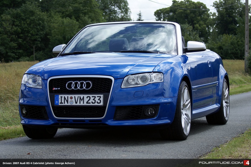

P.S. Arnold aime bien les hors sujets en lisant à moitié et comme j'aime bien son humour, j'ajouterais pour compléter pourquoi ne pas prendre une RS4 afin de ne pas avoir à la bricoler après pour le restyling esthétique de la carrosserie ... :MdrDevil:
