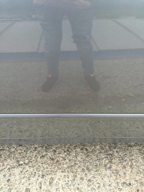

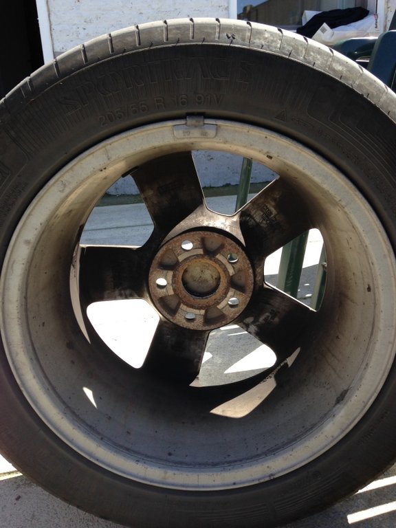

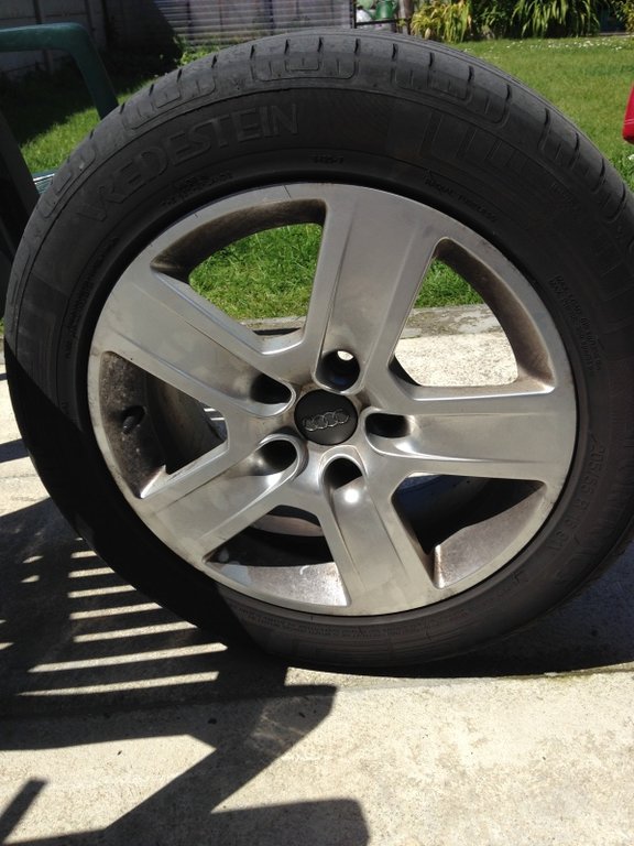

voila quelques petites photos lors du nettoyage de mes jantes faites il y a quelques mois,
bon le but n'était pas un nettoyage a la perfection même si cela aurait était un plus
ne possédant pas les bons produits et expérience voila le résultat obtenu :
la prochaine fois il faudra je "pense" prendre en plus du nettoyant jante, un produit pour les taches noir restantes

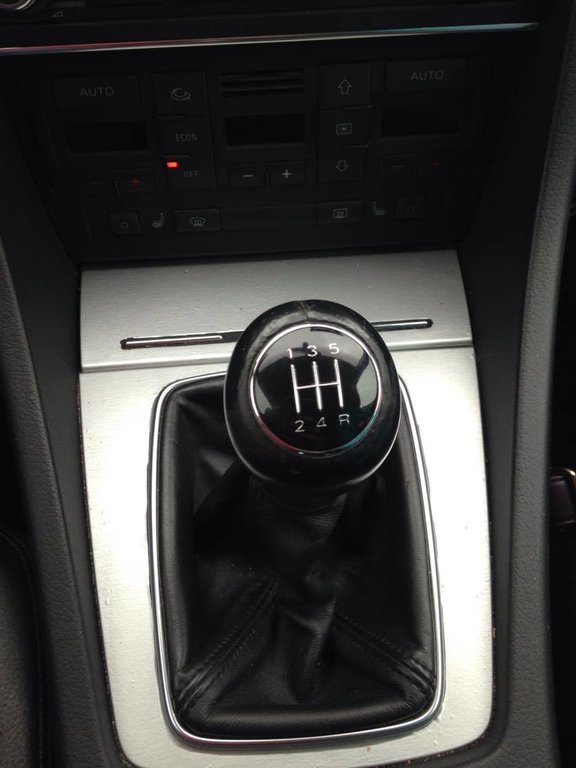

une dernière chose volant et pommeau de vitesse quelle matière ?
j'aurai tendance a dire simili style cuir ?
merci
ps: volant 4 branches basiques et pommeau basique
Hello,
Photo du volant et du pommeau?
En général le volant est soit en cuir, soit plastique (pour les bas de gamme), soit alcantara (mais là ce n'est pas le cas).

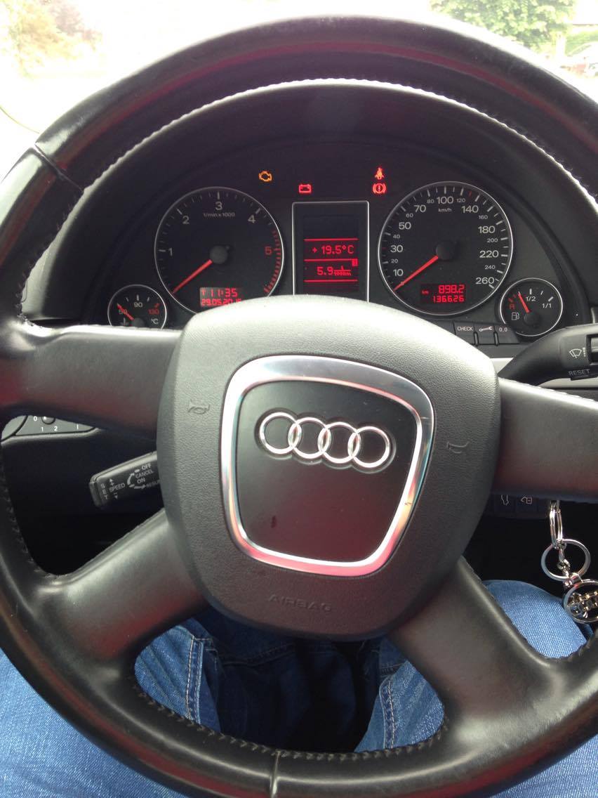

voila les photos
voyant les coutures sur le volant et sur le pommeau de vitesse
je crois que ces du cuirs
en passant comment je peux retirer le covering alu qu'un ami m'avais poser autour du levier de vitesse ?
d'avance merci et bon dimanche

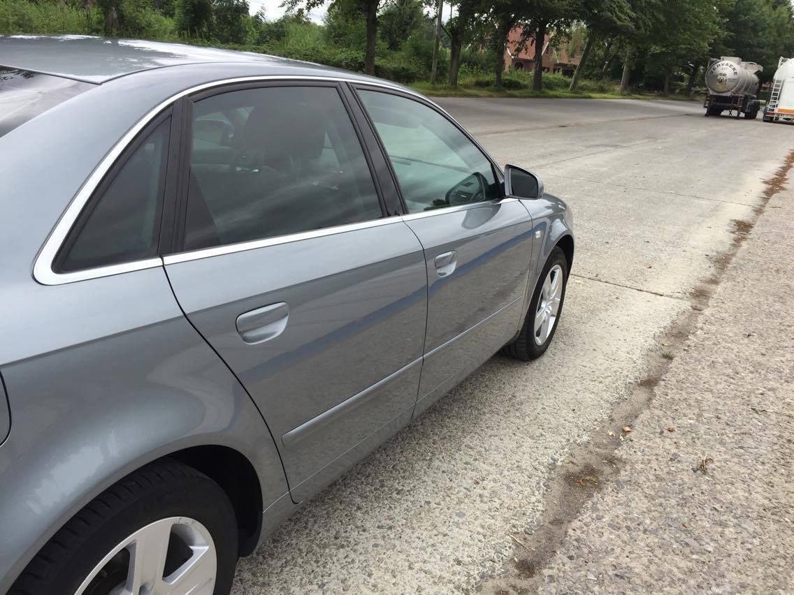

quelques photos de ma belle
photos faites deux mois après son premier detailing réalise moi même :roi:
calorstat changé sans difficulté grâce a votre aide maintenant plus de soucis elle reste bien a 90° fixe
prochain achat une nouvelle batterie varta E11 ça ne lui fera pas de mal avec l'hiver qui approche
voiture passé au contrôle technique cette semaine RAS aucune remarque
bon toujours pas de grande modifs de mon coté mais un jour viendra :MdrDevil:

par contre pourriez vous me confirmez que sur la photo numéro 2 ces bien l’électrovanne n75 ?
d'avance merci
