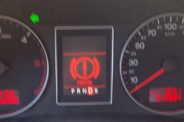

Bon ca a évolué mais pas en bien
Maintenant plus moyen de rouler
dès que je commence à rouler les voyant ABS et ESP s'allume et l'alarme frein se déclenche et la voiture avance par accoups on dirait qu'elle freine l'aiguille du compteur de vitesse montre une nette décélération et remonte aussitot et cela se produit par accoups
J'ai remarqué aussi que lorsque je démarre le moteur, les voyants sont éteint et si j'actionne le clignotant gauche, le voyant ABS clignote au meme rythme que le clignotant.
Lorsque je roule en marche arrière, aucun voyant aucune alarme
Personne pour m'aider ?
J'ai changé les plaquettes avant, débranché la batterie pour une réinitialisation
Rien y fait
Je souhaiterais savoir comment désactivé cette alerte avec le VCDS.

Oui c'est grave car je ne peux pas rouler j'ai une boite auto et en fait je me suis rendu compte en faisant un essai cet après midi que les accoups sont du au rétrogradage de la boite auto.
Lorsque je roule on voit nettement l'aigulle du compteur de vitesse qui descend et remonte
Pour moi il y a une interférence quelque part, pourquoi lorsque je mets le clignotant à gauche ca joue sur le voyant ESP et ABS de plus on entend comme un bruit comme un système qui se met en route mais lorsque je met le clignotant droit, rien de tout ca.
Si tu ne mets pas le cligno gauche tu n'as aucun voyant qui s'affiche ou ils s'affichent en roulant?
Tous les autres équipements électriques fonctionnent ? Eclairage int/ext, rétros, Vitres éllectriques, TDB ...
Car effectivement ça ressemble à un problème d'ordre électrique ce clignotement => Sans conviction, as-tu vérifié tous tes fusibles on ne sait jamais

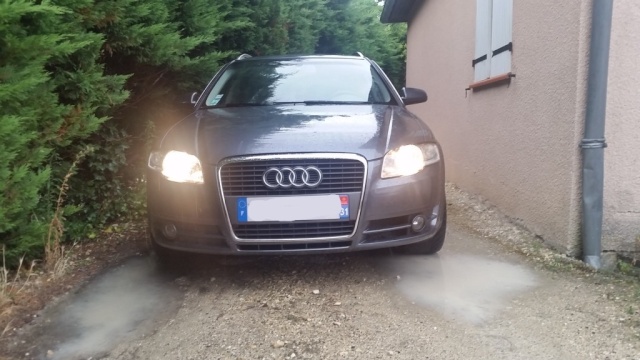

Lorsque je mets le contact j'ai les voyants moteur, batterie ABS et frein (à main) qui s'allument parfois il y a en plus l'ESP
AUjourd'hui avec la pluie il y a les phares qu se sont allumé et là de nouveaux symptomes
Le voyant plaquettes s'est allumé + ampoule clignotant gauche
Je suis sorti vérifé et les les 3 ampoules de clignotant (AV AR Latérale) fonctionnent mais en fait sur mon phare gauche (Feu position et feu route) il y a un problème d'intensité de l'éclairage par rapport au droit. il est beaucoup plus faible c'est flagrant à l'oeil nu

Cet après midi nouvelle évolution.
J'ai mis du nettoyant contact sur le connecteur de l'ampoule des codes
Le bruit que j'entendais lorsque j'actionnais le clignotant m'intriguait donc j'ai ouvert le capot moteur, j'ai actionné le clignotant gauche et j'ai écouté d'ou venait le bruit.
Et le bruit venait du bloc phare, ca m'a intrigué alors j'ai actionné le commutateur de phare dans tous les sens, position auto, veilleuse, phare, anti brouillard etc....
ca a fait le bruit un certain nombre de fois pluis plus rien.
J'ai continué à actionner les phares anti brouillard et autres mais plus de bruit.
Même les voyants d'ABS et d'ESP etait éteint.
J'ai actionné le clignotant gauche et là surprise plus de voyant ABS.
J'ai décidé de faire un essai en roulant et là plus d'alarme frein, juste les voyants ABS et ESP qui se sont éteint au bout de quelques secondes.
j'ai roulé et en actionnant le commutateur des phares et anti brouillard un leger clignotement du voyant ABS.
A ce stade rien de logique mais je suis à peut près sur que le problème vient du phare gauche, probablement un problème d'humidité durant l'hivers
En tout cas j'ai fais un teste de freinage et la pédale à bien vibré et les roues ne se sont pas bloqué, je ne pense pas que le module ABS soit HS
Oui c'est hyper bizarre mais aujourd'hui malgré la pluie et l'humidité j'ai pris la voiture et tout les voyant sont éteint.
Juste le voyant ABS qui se déclenche lorsque je commence à rouler, il s'allume et s'éteint très très vite durant une a deux seconde puis plus rien et tout fonctionne nikel.
C'est d'ailleurs le premier symptôme que j'avais remarqué durant l'hiver.
Je dois avouer que c'est le phare pour lequel j'avais perdu un cache (cache qu'il faut enlever pour changer les ampoules) du coup j'ai roulé comme cela pas mal de temps.
Ou alors est ce que ca peut venir d'une interférence entre les ballast des kit xénon ???
Kit xénon que j'ai enlevé dès que ca a commencé à partir en vrille, croyant que peut être il y avait une interférence.
