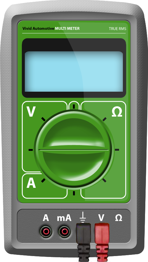

A75 - Solénoïde de réglage du compresseur de réfrigérant
1: Vérifier le fonctionnement du solénoïde
Déconnecter le solénoïde de réglage du compresseur de réfrigérant. Connecter la broche 2 a la borne négative de la batterie. Connecter brièvement la broche 1 a la borne positive de la batterie.
2: Contrôler la connectivité de la broche 1.
Mesurer la résistance entre les broches 1 et B 10 (E5 Unité de la commande de climatisation). Est-elle inférieure à 1 Ω?
3: Contrôler la connectivité de la broche 2.
Mesurer la résistance entre les broches 2 et 1 (O8 Point de mise à la terre 645). Est-elle inférieure à 1 Ω?
pardon pour la taille du multimetre
je ne sais pas ,mais pour le tester sur compresseur c'est comme ca.
