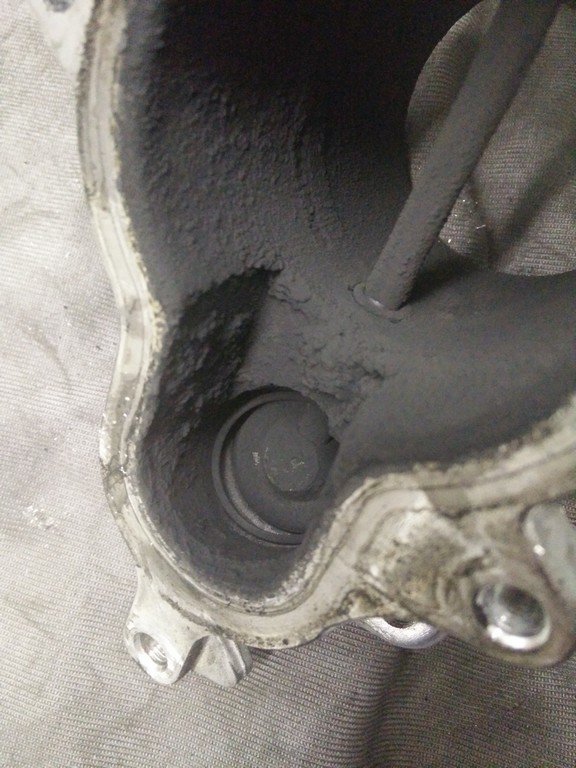

Bon alors, en images (enfin on va essayé car la limite a 250ko sur ce forum est quand même bien relou !)
Voici le capet de recyclage de la vanne egr (oui c'est bien cracra, vu qu'il fuit.. ça ma tout pourrit)
On peu voir une bague qui n'a pas l'air en place, en effet, c'est un segment qui vient se placer dans une gorge sur l'arrête du clapet.
Du coup, on voit bien que c'est ajouré ce qui créer un perte de pression dans l'admission qui repart directement au collecteur lors que la pression des gaz d'échappement est inférieur à celle de l'admission. Du coup le turbo n'arrive pas à monter en pression car il se souffle lui même dans la trubine... Puis le phénomène s’inverse lors que la pression des gaz d'échappement est assez élever pour passer dans l'admission ce qui va faire charger le turbo.
Donc pour remettre ce segment, il faut ouvrir le boîtier côté moteur, pour retirer l'engrenage intermédiaire (blanc) ce qui permet de manipuler le clapet plus facilement.
Comme c'est un segment, c'est simplement un bague ouverte à un endroit. J'ai réussi à le mettre en place en le plaçant le segment au niveau de son ouverture dans la gorge, puis en le faisant tourner dessus pour que petite a petit tout le segment rentre dans la gorge. Simplement avec une pince à bec.
Le voici à nouveau en place. Plus qu'a remonter le tout est c'est reparti comme en 40 !
