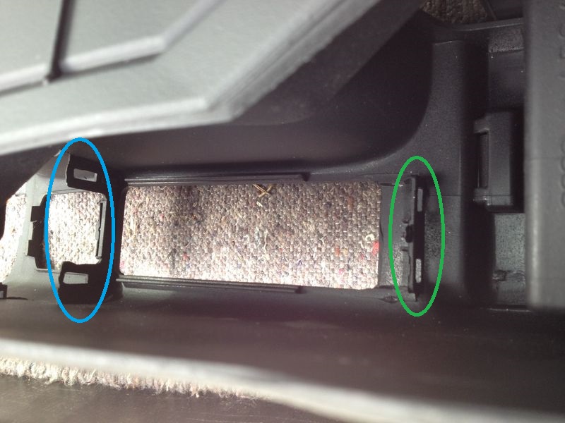

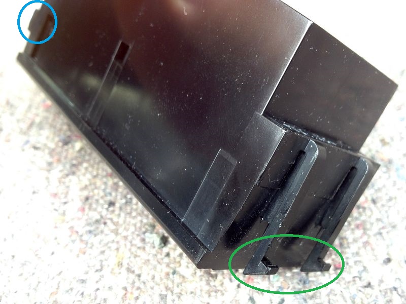

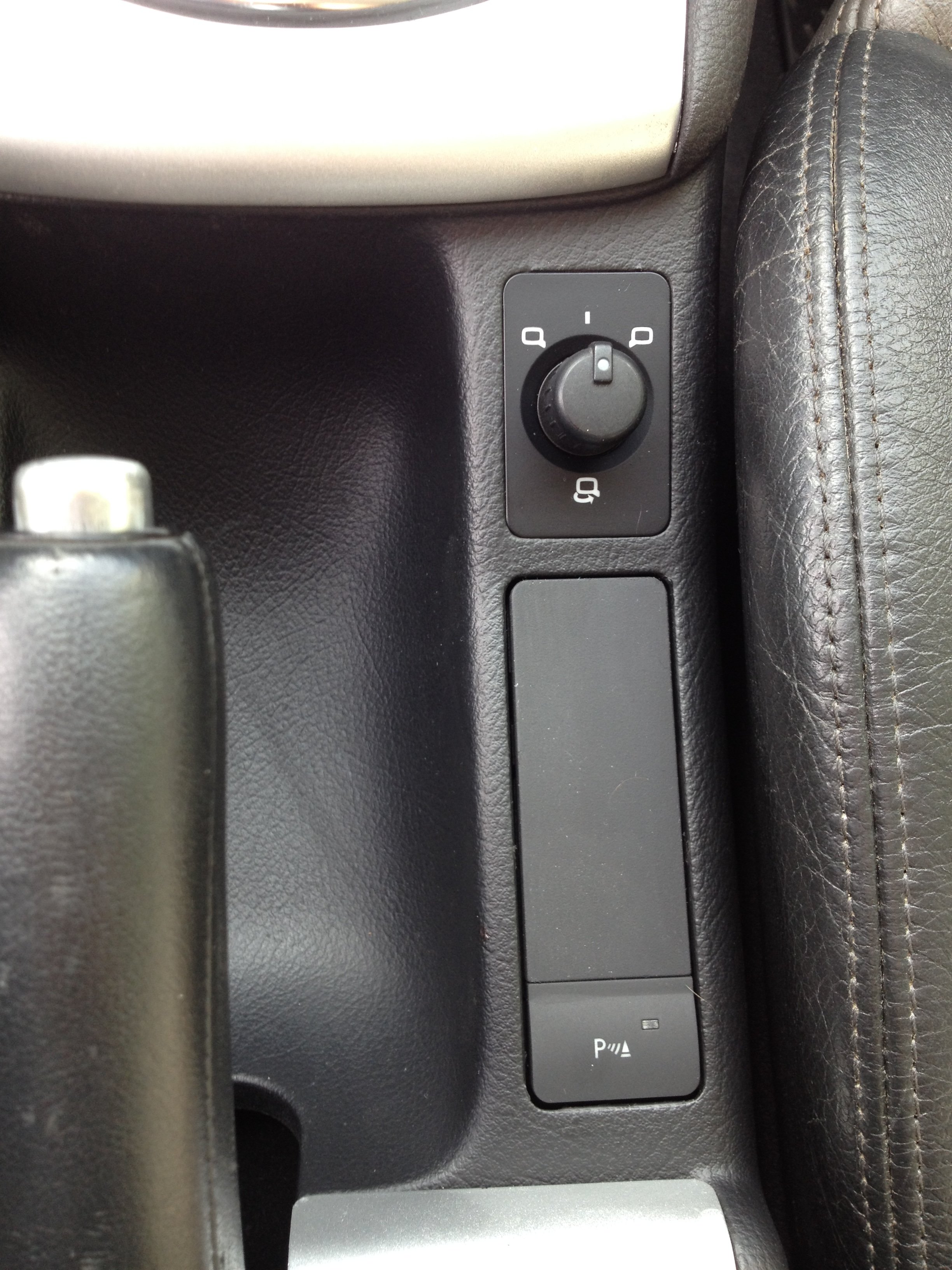

J'ai aussi retapé mes interrupteurs rétro et radar de recul qui étaient un peu usés.
Pour radar de recul, seul le bloc complet est disponible apparemment ref 4Z7919719 5PR (22.93 HT).
Il n'est pas très facile à sortir parce qu'on ne voit pas où tirer. Une fois démonté, il parait plus judicieux de défaire d'abord les clips entourés en vert coté arrière de la voiture plutôt que de forcer coté avant. D'ailleurs mes fixations avant sont fendues ça ne devait pas être le premier démontage. (le bloc n'est pas complet sur les photos parce que j'en ai démonté les différentes pièces, pour rien d'ailleurs puisque elles ne sont pas disponible au détail)

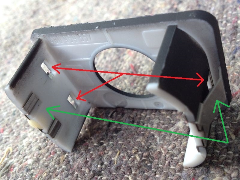

Pour linterrupteur des rétros, le cache est disponible au détail ref 4B0959557A B98 (16.32 HT) Attention : c'est une finition phase 1 que la concession m'a donnée, je ne sais pas si c'est une erreur, il faudra que je vérifie.
Edit : c'est bien la référence que j'ai commandée et je n'ai pas trouvé d'équivalence en finition phase 2 (5PR). De la même manière, je n'ai pas trouvé celle du radar de recul en finition phase 1 (B98), uniquement un cache sans bouton.

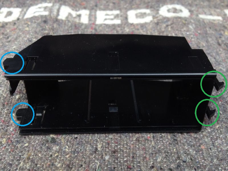

Il est simplement retenu par deux lamelles métalliques (flèches vertes). Pour enlever le cache, après avoir sorti le bouton en tirant dans l'axe, il faut le déclipser des 3 ergots du bloc au niveau des flèches rouges.
Voilà ce que ça donne : on voit bien la différence de finition entre les deux.
J'ai vu 2 boutons de rétro mais sans le cache justement.
Si quelqu'un a un bloc avec l'aide au stationnement à vendre en finition phase 1 je suis preneur.

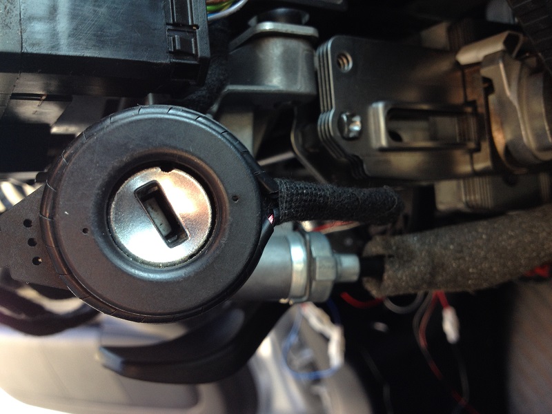

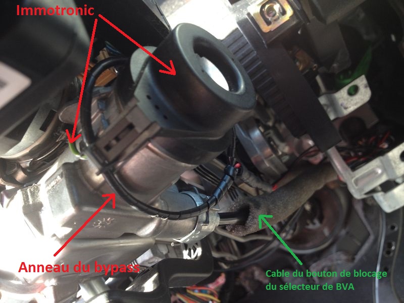

Bon j'ai commencé le démontage des habillages autour du volant.
J'ai identifié la boucle qui passe autour du Neiman pour l'immotronic.

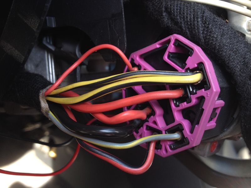

Par contre, je ne trouve pas de fil qui va au démarreur :mur:
Soit je cherche mal, soit c'est cet espèce de câble mécanique qui part vers la boite ? C'est la commande du commutateur multifonction de la boite ? C'est lui qui fait démarrer ???
Si quelqu'un peut m'aider, je suis perdu...
Edit : je suis un âne, pas fichu de tester avec la masse, j'ai cru que le fil rouge/noir était la masse, alors que c'est le fil du démarreur justement ! :Forum82:
- Rouge : (+) permanent (borne 15)
- Noir : (+) après contact (borne 30)
- Noir/rouge : démarrage (borne 50)
- Noir/jaune : décharge de contact X, se coupe au démarrage (borne 75)
- Gris/jaune : feux de stationnement, se coupe quand on met le contact
- Rouge fin : appareillage, reste actif après coupure du contact, se coupe quand on enlève la clef
Et mon fameux cable mécanique est relié au bouton de déblocage du sélecteur de BVA...

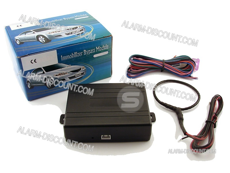

J'ai acheté ce module il y a quelques semaines.

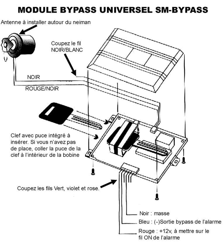

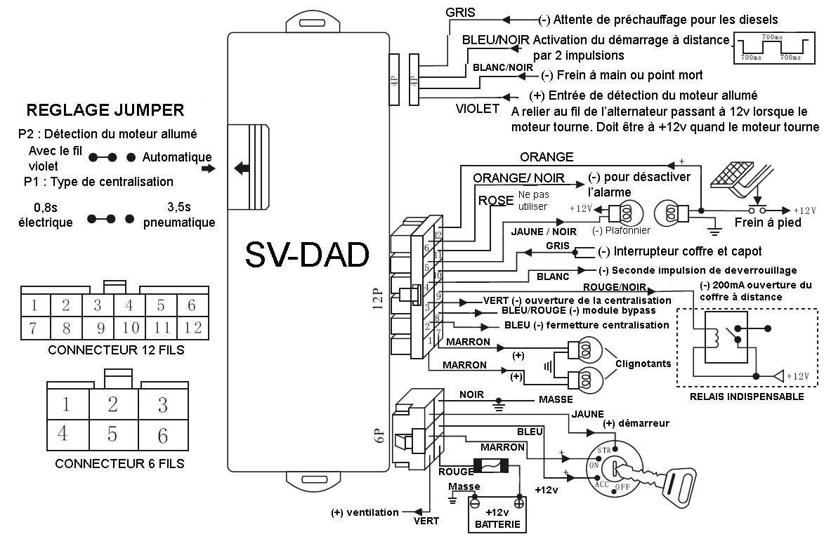

Petit rappel du schéma de montage :

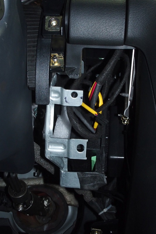

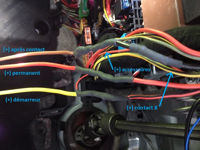

Identifications des fils principaux du Neiman (connecteur 6P) :
- fils rouges de gros diamètre : (+) permanent (borne 15) => un des deux relié au fil rouge du connecteur
- fil noir : (+) plus après contact (borne 30) => fil marron
- fil rouge et noir : (+) démarreur (borne 50b) => fil jaune
- fil rouge fin : accessoires à priori => fil bleu (je ne l'ai pas connecté, la ventilation fonctionne sans)
Modifications effectuées ensuite :
J'ai constaté que le bloc de ventilation s'allumait mais sans avoir de soufflerie. J'ai d'abord branché le fil accessoires mais sans succès, et c'est finalement le contact X qu'il faut brancher au fil ventilation du boitier. Le contact X est coupé pendant l'actionnement du démarreur, et réalimenté une fois le moteur démarré.
- fil rouge fin : (+) accessoires (autoradio, etc...) => fil bleu
- fil jaune et noir : (+) contact X (phares, ventilation, etc...) => fil vert
Identifications des fils optionnels (connecteur 4P) :

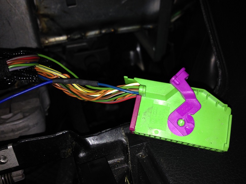

Détection du moteur allumé
Le fil bleu du connecteur vert du PI (il vient directement de l'alternateur, c'est tout simple, suffisait juste de trouver) => fil violet du connecteur 4P

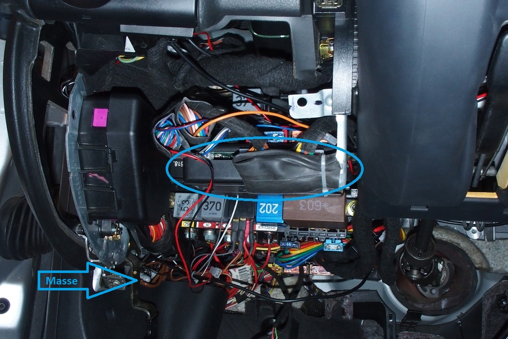

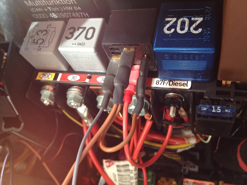

Attente du préchauffage
Moins facile...
Le relais 202 sur la photo est le relais J52 de commande des bougies de préchauffage.
La commande du relais est connectée au (+) borne 30 (fil rouge vert) par l'intermédiaire du relais du système d'injection et à la masse du calculateur moteur (broche 42 fil rouge bleu) qui ferme ou non le circuit.
La puissance sort en borne 87F juste en dessous sur le bornier et va directement aux bougies.
Comme ça me plaisait moyen de me connecter directement à la masse du calculateur moteur, je suis passé par un relais intermédiaire que j'ai collé au double face sur le 202 dans l'espace libre, commandé par le circuit de puissance des bougies, et mettant le fil gris du connecteur à la masse (fil marron sur la photo).
Frein à main
Inutile sur les boites auto, le fil blanc noir est raccordé à la masse.
Identifications des fils accessoires (connecteur 12P) :
- fil bleu rouge relié au fil bleu du module bypass ;
Pour les deux suivants, ils sont surtout utiles pour pouvoir paramétrer le boitier, j'ai fait au plus simple :
- j'ai relié le fil orange du frein à pied à un bouton poussoir raccordé à la borne 30 ;
- je n'ai pas raccordé les clignotants car on entend très bien le relais de commande.

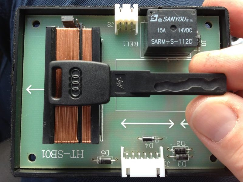

Module bypass :

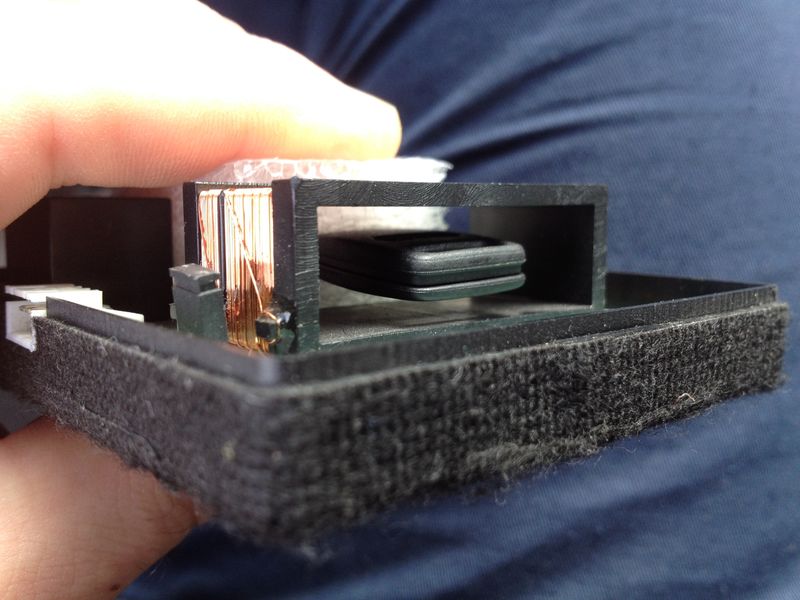

Ce module a pour rôle d'envoyer au capteur de l'immotronic sur le Neiman le signal du transpondeur de la clef que l'on a installée dedans, uniquement quand il en reçoit la commande par l'intermédiaire du fil bleu rouge du module de démarrage.
Positionnement de l'anneau du bypass
J'ai commandé une clef plastique de secours pour mettre dedans (54 ) et pris rendez-vous pour le recodage des trois clefs (47 )
Positionnement de la clef dans le boitier bypass : il faut que la tête soit bien à l'intérieur de l'anneau en plastique (c'est là qu'est logé le transpondeur), et la clef d'origine même dissociée de sa télécommande n'y rentre pas.
Vue d'ensemble :
Il y a pas mal de fils à ranger, je n'ai voulu en couper aucun, mais ça rentre bien il y a de la place.
Le boitier de démarrage est fixé par du velcro autocollant sous les deux gros fusibles de la platine la plus haute.
Le boitier du bypass est accessible via la trappe du porte fusible sur le coté.
Le FIS Control à l'origine à cet endroit là a atterri de l'autre coté.
