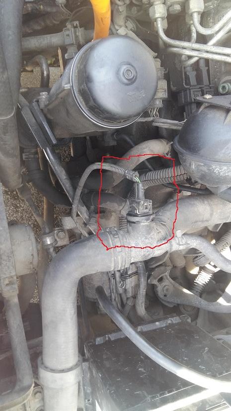

salut et merci , alors mon premier souci c'etais l'aiguille de la temperature qui reste coller sur le 60 en permanance , on ma parler d'une sonde , j'ai appeler audi qui mon dit qu'il avais trop de sonde differente malgré le numero de serie . il mon demander de demonter la piece et de regarder la ref , j'ai demonter une sonde (est-ce la bonne ?) puis les remise et ma voiture ne demarre plus :( .

Salut merci , l'aiguille reste en permanence sur 60 et quand j'ai demonter la sonde entourer en rouge la voiture depuis ne demarre plus ...

Si ton aiguille monte puis redescend brusquement à 60° c'est la sonde qui est HS (et il me semble que c'est pas celle là que tu montres en photo, elle est derrière le moteur je pense, plus difficile d'accès)

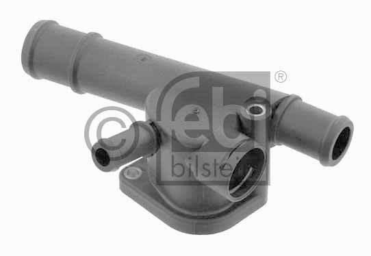

Calorstat (chez Audi ça s'appelle "régulateur de réfrigérant") - Réf : 044121113 - Environ 35 €
Ne pas oublier son joint - Réf : 038121119B - Environ 2 €

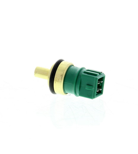

Sonde de température - Réf : 059919501 - Environ 35 €
Son ressort de retenue - Réf : 032121142 - Environ 1 €
Son joint - Réf : N90316801 - Environ 1 €
Tu vas chez Audi ou Volkswagen ou Skoda avec ta carte grise, ils sauront exactement les références (celle de la sonde de température dépend aussi de ton numéro de châssis)

La sonde de température, elle est sur un pièce qui ressemble à ça :
C'est situé sur le côté droit de la culasse quand tu es face au moteur.
Ça ressemble à ça une sonde de température :
Voilà où se trouve la sonde de T° (flèche blanche)
Ici c'est une Golf TDI 110 mais je suppose que le bloc est le même.
