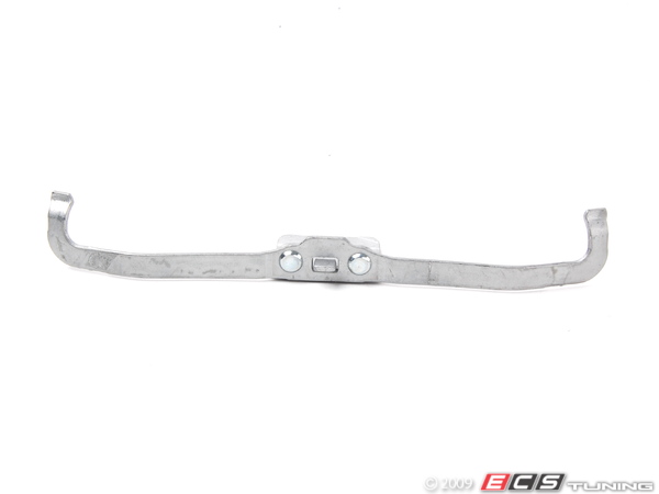

salut un classique... épingle des étriers avant qui sont détendu ça coute 15e la paire chez audi. Profite pour faire un graissage des coulisseaux.

Ces très simple tu lève ta voiture
Tu dépose ta jante
Et ensuite tu met ton ressort d'etrier
Normalement la petite patte au milieu du ressort ce coince avec la plaquette
Contrôle qu'il soit bien mis et ensuite tu remonte ta jante
Et la plus de bruit de casserole
Lol
J en reviens pas que ca vienne de ca. 2 mecanos de 2 garages differents ont regardé et n ont rien vu.
Je vais regarder sur la toile si je peux en trouver.
Mille fois merci les gars

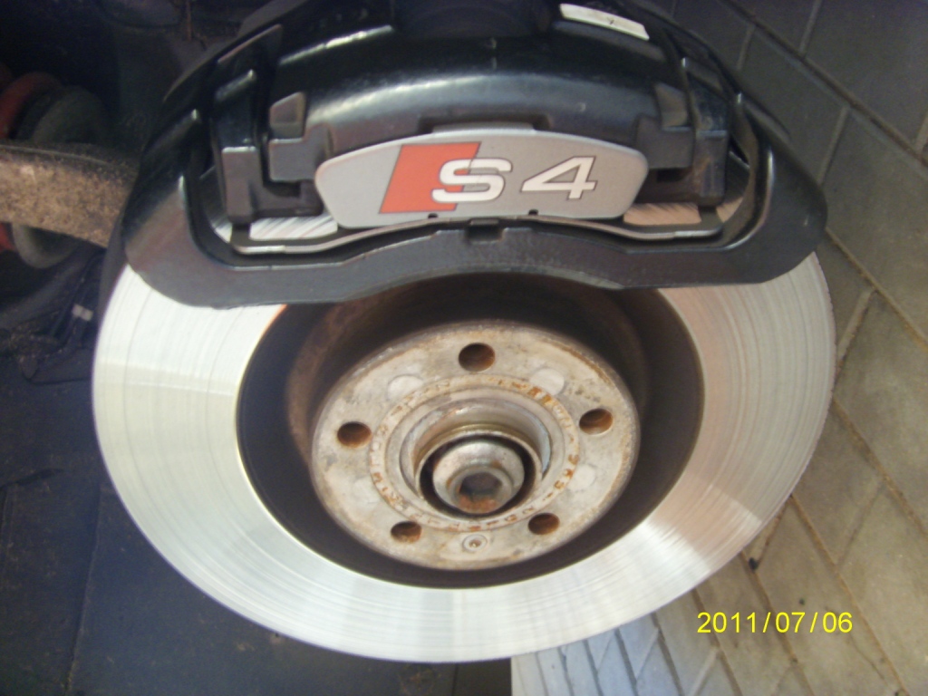

sans demonter la roue je viens de me rendre compte que mes etriers n ont pas d agrafe dessus. Je vois super bien entre les batons des jantes et sur l etrier il n y a rien!!! Est ce normal?
C est une B7 3.2 v6 de 2005.

Ce qui me chagrine est que je n ai pas fait attention si ces barettes etaient en place avant d avoir changer les plaquettes.Si ca se trouve le mecano ne les a pas remises tout simplement.
ben voila c est monté. A peine galére pour les emboiter,un coté s enleve quand on met l autre mais rien de méchant.J ai reussi et pourtant j ai 2 mains gauche.
Le bruit de casseroles a disparu,je retrouve mon bolide silencieux.Je sais pas si c est dans la tete mais je trouve que la direction a changée,rien de flagrant .C est peut etre par le fait que ce bruit m a rendu parano,surtout quand on est le seul au depart a l entendre et que les passagers n entendent rien.

bon ben j ai deja perdu une agraphe samedi. Elle me semblaient un peu trop grandes,elles s accrochent a l extremité de l etrier.Je pense que je vais carrement aller en concession pour en acheter. Pourtant je les ai emboiter a fond mais les extremites s accrochent juste au bout de l etrier.Je sais pas si il existe plusieurs longueurs. Je suis quand meme ravi de connaitre l origine du bruit.
Je les trouvais un peu longues ,les extrémités de la barrette s accrochent au ras de la bordure de l étrier. Une route avec pavés à suffit à le faire sauter. Je ne sais pas si on peut en trouver en concession. Sinon je vais essayer de choper le numéro du site ou je les ai achetées

ben moi aussi je les ai pris la dessus. Sur le site ils sont bien compatible,ils s enclenchent bien dans l etrier mais je je les trouve un peu long.Ils tombent vraiment a fleur de l extremité de l etrier.
Par contre je vais verifier si mes etriers sont des ATE, bizarre quand meme car ils epousent parfaitement la levre de l etrier,meme le carre central du ressort rentre parfaitement dans le trou.
