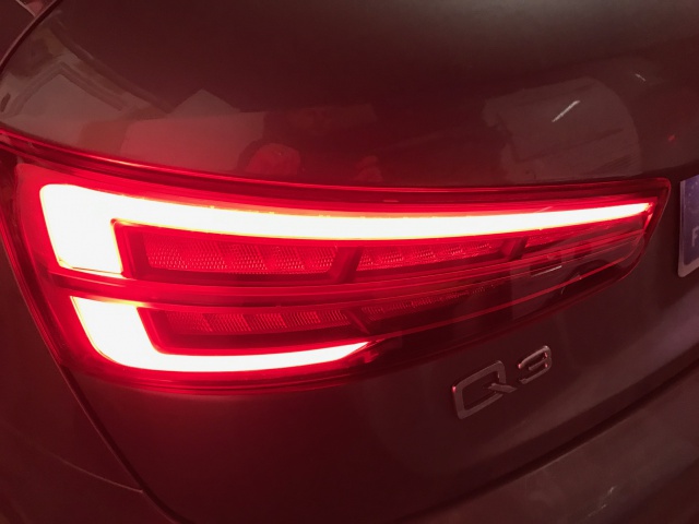

Bonjour à tous ,
Comme prévu modification effectuée ce matin , tout est OK

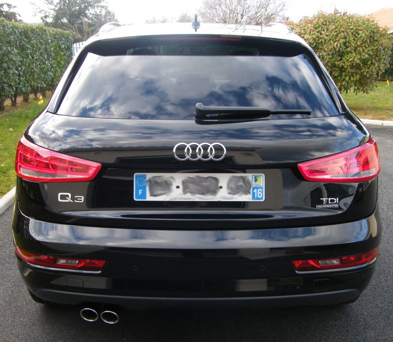

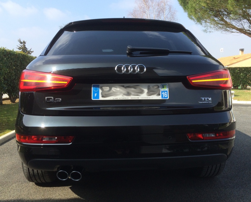

Avant
Après
Bravo looping16 :-)
Tu vas pouvoir tous nous aider

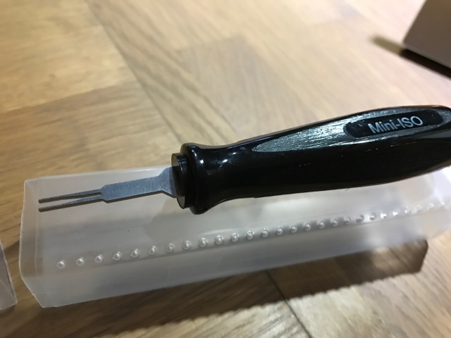

* Et quelques outils :
Extracteur de cosses mini-iso , clé cliquet et rallonge , douille n°10 , pince à dénuder , petit tournevis , pince à sertir ,
pinces , ruban tissus adhésif élec. , ciseau , et le cable qui va bien .

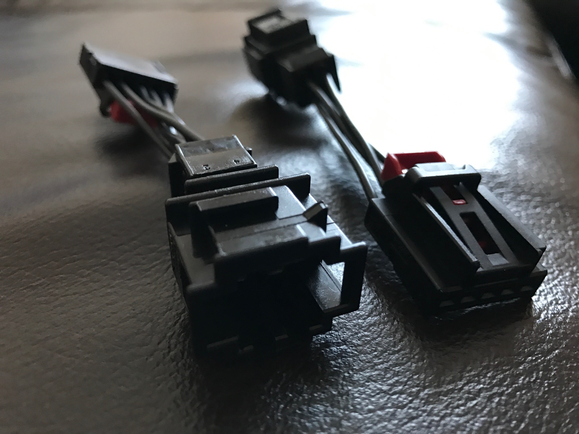

Préparation connecteur côté auto :
Il va falloir enlever ce connecteur ( car il n'a pas de compagnon ) , mais sans couper les fils ,
car on aime le travail bien fait :icon_wink:
Pour le remplacer par celui là :
Pour changer le connecteur d'origine , il faut d'abord ôter la barette mauve .
Je n'ai pas trouvé d'autre solution que de la 'saboter', car elle est totalement bloquée autour des cosses !
Commencez à casser la partie plate mauve , et retirer le reste par l'autre côté , à l'aide d'un p'tit tournevis ,
doucement pour ne pas déformer les cosses !
Une fois retirée , on doit sortir les 4 cosses de leurs logements avec un extracteur de cosses ( mini-iso ) ,
quelques conseils pratiques ICI ,
pour les remettre dans leur nouveau connecteur , jusqu'au 'clic' ( ATTENTION , il y a 4 repères de 1 à 4 , voir le tableau de branchements plus bas )
Préparation connecteur côté feu :
Coupez les quatres fils-prémontés en deux ,
les positionner dans le nouveau connecteur , du pin 1 au pin 4 , laissez le cinquième vide
Car il n'y à pas de pin sur le cinquième , sur la boche du feu
Aux bouts des 4 fils pré-montés , y sertir les 4 pins mâle , puis insérer dans la nouvelle cosse , jusqu'au 'clic' , comme sur la photo ,
et scotcher les nouveaux fils de ruban tissus .
ATTENTION toujours aux 4 repéres ( de 1 à 4 ) voir le tableau de branchements plus bas
