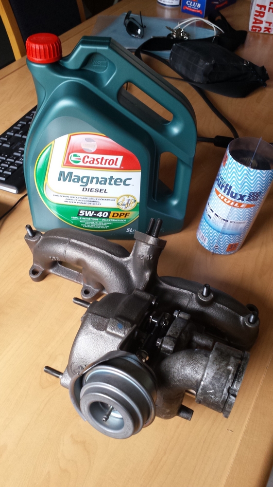

Réception du turbo hier, pas eu le temps de vous faire des photos, en voici :)
Comme je vous l'avez dit, il est comme neuf, aucun jeu :)
J'en ai profité pour acheter l'huile, je l'ai payé 37,50€ à Auch@n les 5L, quasi 12€ de moins que chez Nortoto !
La différence m'a permis de prendre le filtre ! :D

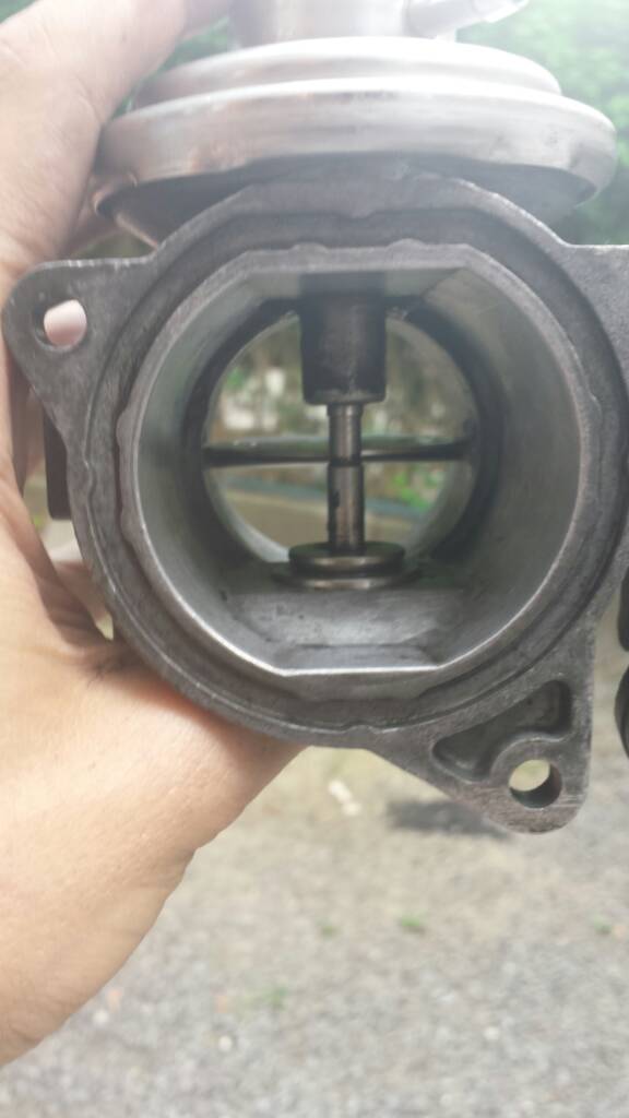

L'EGR a été démontée, et sera entièrement nettoyée.

Alors elle était comment ta vanne EGR ?

Sinon la vanne était pas si sale que ça mais à eu droit à un bon nettoyage.

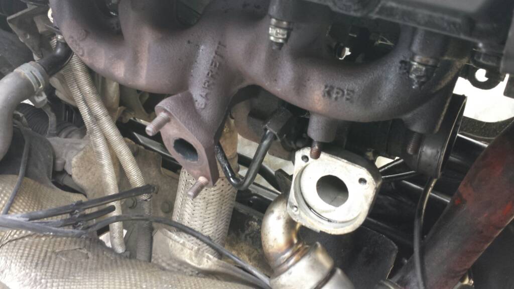

Je vais en profiter pour condamner la vanne, est-ce quelqu'un aurai les références des plaques d'obturation pour le turbo et la vanne ?

Mes plaques pour l EGR sont faites maison ^^'

Vanne EGR toute propre !

Pour le nettoyage tu utilise du nettoyant frein ?
Non je l'ai fais d'abord au karcher et ensuite avec du spontex mélangé dans du dégraissant pour bien gratter le restant de suie.
Rinçage au karcher pour finir.

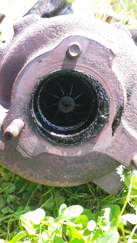

Bon bah je pense avoir compris pourquoi mon turbo a lâché...
Les 3 boulons de la pipe qui raccordent la durite de l'échangeur sur le turbo étaient tous desserrés !
S'il y a eu une prise d'air à cet endroit je pense que l'origine de la casse vient de là :(

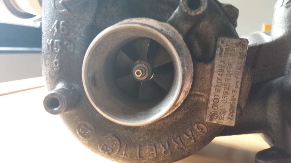

L'escargot du turbo est différent.
A quoi sert cette pièce ?
Est ce que je peux l'enlever ?
Ce qui m'éviterait de devoir démonter mon escargot d'origine pour le mettre sur mon nouveau turbo.
Ou est ce que je dois la garder et changer mon escargot ?

Pour le turbo, j'attends de voir avec un pote mécano à savoir si je peux enlever la pièce coudée pour ne raccorder que la durite...
Sinon, je serai quitte à récupérer l'escargot sur mon turbo d'origine...
