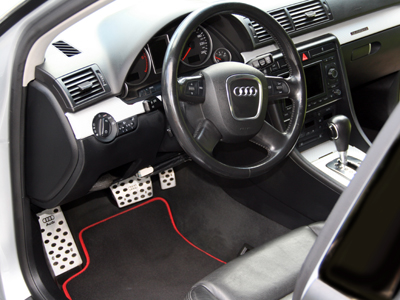

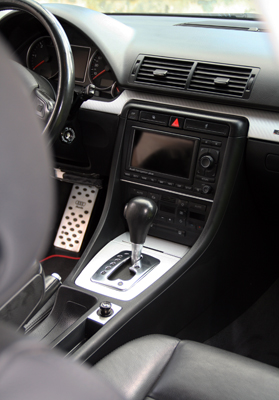

Intérieur :
J’essaye de garder un intérieur le plus clean possible. Ce qui m’épate, c’est que la voiture frise les dix ans et tout est toujours très propre et pas usé. J’ai mis du di-noc façon carbone pour recouvrir la loupe de ronce de plastique. L’idée globale est d’avoir un minimum de couleur : noir+métal avec une rehausse rouge Audi. Du coup j’ai mis des tapis à passepoil rouge (made poland/eubé, corrects) Le cuir n’a quasiment aucun défaut, même le fauteuil conducteur. Pour son entretien, du classique savon+lait de vison.
A terme, j’envisage de rajouter un coffre sous le fauteuil pour gagner un peu de place et de remettre en place le bloutouffe du xcarlink à travers le micro du plafond.
Je crains pour la lentille du RNS-E. Elle a du mal à lire le DVD gravé quand ca chauffe. Autrement dit, il faut que je mette la clim pour que ca lise. J’arrive ainsi à me demander si c’est pertinent d’assurer sa maintenance à terme, car cela va devenir problématique…
Comme tout le monde, j’ai remis une poignée d’accoudoir faite à l’imprimante 3d et peinte en gris argent. J’ai aussi refait la charnière de boite à gant et celle du cendrier arrière. C’est curieux ces faiblesses vraiment récurrentes quand on voit l’effort du constructeur au niveau des détails.
Petit détail sympa, la lampe qui se met dans l’allume cigare. J’ai pris la VW qui doit être du genre moitié moins chère que l’Audi. No comment.

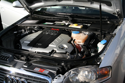

Moteur :
Faut que ca brille. A faire, les courroies accessoire/rampes. Je vais surement investir dans un cache batterie.
Notez que j’ai remplacé le logo qui avait disparu par un sticker vinyle qui curieusement tient depuis plus de 6 mois.

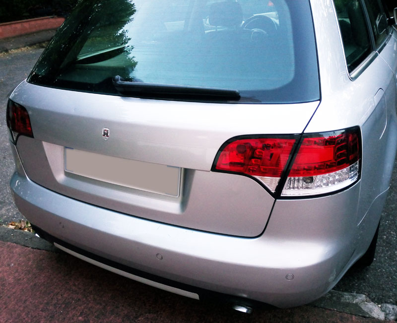

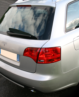

J’ai mis un attelage entièrement escamotable, ce qui est assez élégant puisqu’invisible. Notez aussi que j’ai choisi des embouts chromés et courbés, qui restent discrets et proche de l’ancienne.
Prochaine évolution :
Je vais changer les feux, pour des Dectane probablement. J’ai le feu droit qui la pine de masse qui a cramé, j’ai fait un odieux mais efficace pontage. Il va falloir que je change le connecteur 4 points (avez-vous des infos, une référence pour un connecteur, ca se vend sous quel forme chez Audi ?) les caoutchoucs sont coupés.

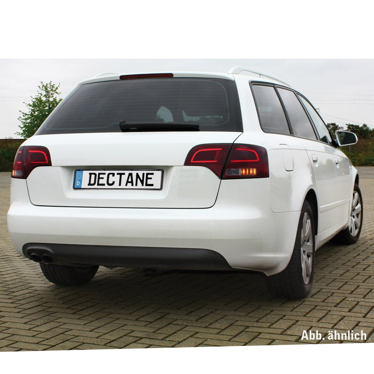

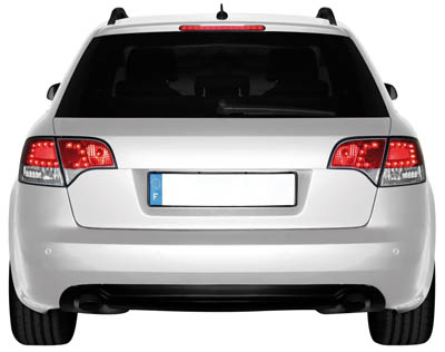

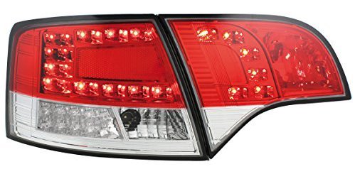

J'ai investi dans des Dectane RA16SLRCL
Qui donne un look assez moderne à la B7 en affinant suivant la tendance Audi actuelle. J'ai acheté sur catalogue, on verra bien le résultat en vrai.
Ce qui a prévalu à ce changement est le fait que l'optique gauche est abimée, le caoutchouc coupé et la masse a brulé. Ainsi, il faut que je change le connecteur 4 points du faisceau qui a morflé. L'ami ETKA me donne la référence 1J0973724 :

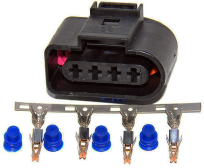

il semblerait même qu'il existe une version précablée qui présente l'avantage de ne pas avoir a sertir et donc évite les ratages qui génèrent des faux-contacts.
Pouvez-vous me confirmer que le second câble est le bon et se trouve en concession ?
merci (et a suivre avec l'install !)

Top les feux Dectane !
Ca me tenterait bien aussi du coup.
248€ c'est ça à peu près le taro ?
250 : c'est à ce tarif que je l'es ai pris, hélas. je les ai pris sur amazon.de. c'est vrai que ça fait cher, mais comme j'en avais un de bien fatigué, je me suis dit que ca donnera un coup de jeune à la voiture qui va vers ses dix ans...
pour les stickers moteurs : ce sont de bêtes stickers en vinyle découpé. Le OOOO est pile à la taille pour remplacer le logo original que je n'ai jamais eu. on en trouve sur eubé. tu demandes au vendeur si il peut te le faire à la taille (genre 16 cm de large de mémoire) et ça coute un truc comme 5 euros max. Curieusement, ça tient bien.
A suivre avec l'install des feux quand je les aurai reçus.
en attendant les feux, que j'ai placé aux trois-quart pour cause de mauvais connecteur vendu par la concession et donc limpossible de reparer le faisceau, je vous livre la mise en place des caches moteur :
Le cache batterie et sa petite porte est vraiment super. Il évite l'entrée de bien des saloperies. Il a beaucoup plu et cela protège bien mieux. c'est quand même un comble qu'ils ne l'ai pas proposé d'origine.
Quant aux deux autres ils ne sont pas adaptés au 3.0 TDI, il a fallu les découper. j'ai encore à peaufiner quelques détails pour les placer de façon optimale.
Pour le cache lave glace : il a fallu couper en deux endroits la partie verticale et couper le silent block qui tombe pile sur le faisceau de sortie du calculateur.
Il y a aussi une attache qui se fait au niveau de la jauge, sur le longeron avant. je vais y placer un support dès que je trouverai quelque-chose qui s'y prête. CEla semble faisable
Pour le cache d'admission d'air, il a fallu que je découpe le cache pour laisser passer le connecteur du débitmetre. il faut que je découpe un peu plus.
Fait amusant : Quand je regarde les gravures sur les pièces, je remarque qu'Audi a récemment relancé des batchs de production de ces bouts de plastoc. Par exemple, la production a été arrêté en 2007 et reprise en 2008. On ne doit pas être les seuls à en acheter ! Et les prix sont quand même salés. il faut compter 80 euros les 4.
Au final, ça fait fait très clean. Je suis content.
J'en ai profité pour nettoyer mon filtre à air. La partie amovible qui le tient en place intègre une mousse antibruit "Akustikschaum". Elle était complétement décomposée et je l'ai retirée pour éviter qu'elle s’agglutine sur le filtre. Il semble impossible de démonter le filtre pour la remettre. Un grille en plastique qui la maintient semble soudée. J'ai regardé ETKA et la pièce ne fait qu'un. Sans mousse, je n'ai pas entendu de différence. Idée pour la remplacer ? Avis ?

j'en ai posé que trois sur quatre : le connecteur que je dois remplacer n'est pas le bon (malgré les verif faites a la concession...) Dès que je l'ai, je refait le faisceau et je vous fais des photos. l'allure est très bien et rajeuni pas mal. A suivre donc !
C'est fait.
Le résultat est très correct. Après que la concession m’ait fourni un connecteur qui n'allait pas (bizarre, mon etka et le leur donnait cette référence), j'en ai acheté un chez les chinois. il va bien mais même pour ce type de composants, ils arrivent à faire (légèrement) moins bien. Qu'importe, c'est cablé, c'est posé et ca fonctionne.
Les feux Dectane rajeunisse un peu le look sans faire tuning.
La qualité de fabrication est bonne, quoique légèrement en dessous des originaux au niveau de l'accroche des blocs de haillon ou le caoutchouc de protection.
chose curieuse pour des feux full LED: le feu de recul utilise une bête ampoule. C'est bizarre.

Top les feux ! Je vais me prendre les mêmes c'est sûr ! ^_^ Un bon coup de jeune pour le derrière de nos B7, et sans faire trop tuning comme tu l'as dit (c'est pour ça que je n'oserai pas les prendre fumés par ex).
Faudrait que tu nous fasse une ou deux tofs quand ils sont allumés ! Et de nuit aussi.
Sinon effectivement à surveiller pour ton code erreur, mais ça n'a pas l'air méchant...
C'est vrai qu'ils sont top !
J'ai vu d'autres images en plus grand ailleurs (car leur site est merdique), et ça en jette vraiment bien !
Par contre j'ai lu un commentaire d'un allemand qui disait que l'éclairage était faiblard de jour, et que les condensateurs faisaient un sale bruit
Look vraiment similaire aux B8, très chouette ! http://ecx.images-amazon.com/images/I/71Nq3VgZkUL._SL1200_.jpg
Sur cette photo ça a l'air d'aller la puissance de l'éclairage, mais bon une photo on lui fait dire ce que l'on veut (j'en sais quelque chose).
Et toi presidentrenato que penses-tu de l'éclairage des tiens niveau puissance le jour ? (En feux de position)
Maintenant que tu le dis, je crois que Tommy a eu ce problème de bruit.
Je confirme !!
C'est les plus beaux... et les plus mal conçus :mur: :
- Le bzzzzz est constant
- les leds de freins s'allument un tout petit peu même quand on ne freine pas
Et chez dectane ils connaissent ces défauts mais ils les commercialisent tout de même :reflexion:.
Ceux que j'ai aujourd'hui sont moins stylés mais niveau finition ils sont top, aucun défaut, et surtout aucun défaut à l'ODB :race:
Je trouve que la puissance lumineuse est correcte. je ferai une photo de nuit. Difficile d’être au volant et de juger, je vous dirai ça à l'usage. Sinon, il y a un défaut esthétique, c'est le tour noir des feux. J'aurais eu une voiture noire, pas de soucis, mais là, ça gâche un peu.
Et à priori pas de bruit de condensateur. Il ont ptet corrigé ca depuis ? je mettrai l'oreille dessus. Heureusement que le mazout à 4500 tours couvre les bruits parasites.
