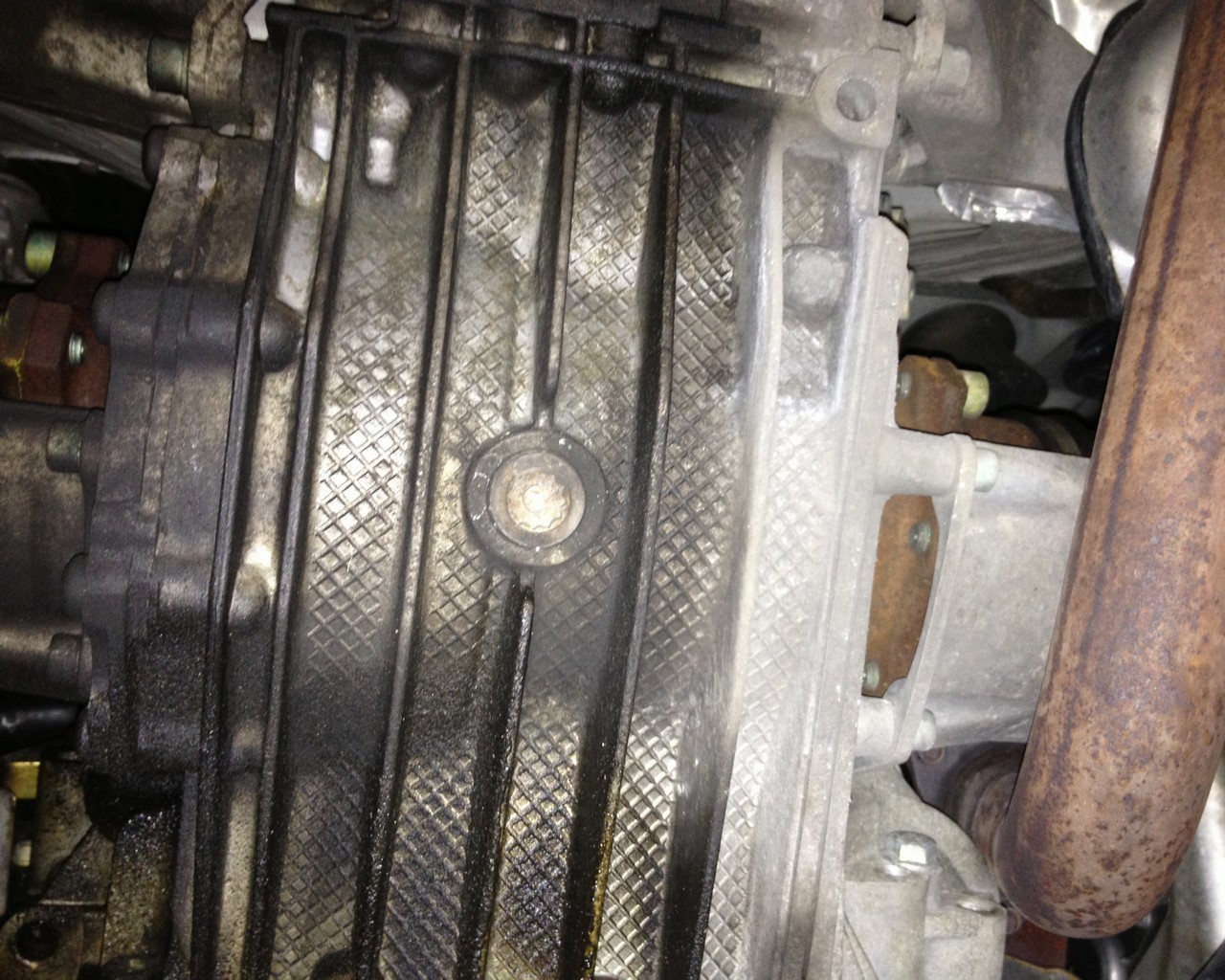

Désolé ! Je remet le lien de ma photo : https://drive.google.com/file/d/0B6mV4ezmGtrsSXNEWW1vZlQydjg/view

Bon j'arrive à ouvrir la photo mais c'est pris de trés prés et un peu flou et on voit pas la pièce qui gène.

Désolé c'était avec mon mobile ! Pas terrible la qualité, j’essaierai d'en reprendre une avec mon appareil photo normal !
J'ai pris une photo plus clair trouvé sur internet et mis une flèche sur ce qu'il gène : https://drive.google.com/file/d/0B6mV4ezmGtrsSnlnX0QwaXpnN0k/view?usp=sharing
Et une autre photo que j'ai prise ou on vois un peu plus clair : https://drive.google.com/file/d/0B6mV4ezmGtrsLXVoSnp4NTNJSFU/view?usp=sharing

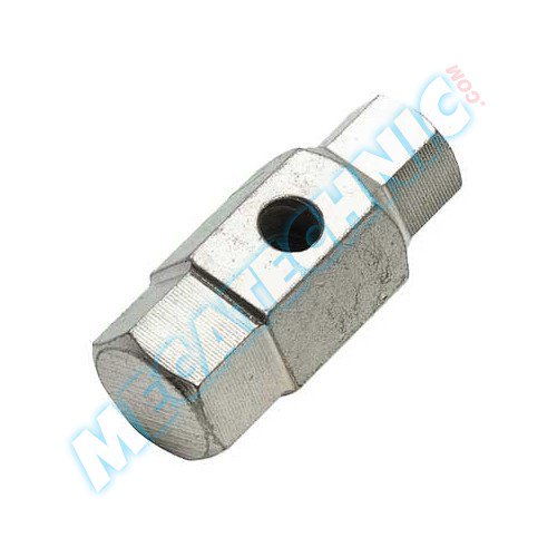

Et j'ai acheté se genre de douille : (le seul Allen que j'ai pu trouvé en 17 en faisant plusieurs magasins, feu rouge, rototo, quincaillerie...) (j'ai aussi acheté une clé de vidange M16 Audi A4/A6, bizarrement dessous c'est pas comme le bouchon de remplissage, ça viens peut-être du faite que se soit une version sortie juste avant l'A4...)
Il y a la clé Allen (imbus pour les suisses) de 17, tu la coupe et ensuite tu utilises une douilles de cliquet pour serrer déserrer !
Il y a un petit cache qui protège le cardan qui peut gêner parfois, 3 petites vis et puis s'en va...
Perso, pour le serrage, j'étais passé avec plusieurs rallonges en longeant le cardan pour le serrer depuis la roue gauche !
Il y a, parfois, un autre type de bouchon qui nécessite une clé véritablement spéciale, une sorte de torx !

Oui avec une clé allen coupée, normalement ça doit passer au dessus de ton cardan.
Sinon mon systéme avec un boulon plus long, de façon que ce soit le filetage qui passe au dessus du cardan.
L'empreinte de ton bouchon de vidange soit TORX étoile à 6 crans soit XZN étoile à 12 crans.
En faite j'ai juste avancé la voiture un peu c'était parfait ! Sur la cardan il y a des endroits plus gros que d'autres, j'ai réussi à le desserrer avec le pied, maintenant c'est le bouchon de vidange qui m’embête, l'adaptateur Audi s'utilise avec une clé a choc et mais une clé normal.. faudrait que j’achète un adaptateur de clé a choc -> clé normal demain.. j'ai essayé en mettant une clé allen dans le petit trou, un peu le même trou que ma photo ci-dessus mais j'ai tordu ma clé ^^ donc il me faut un adaptateur, la pince c'est pas possible non plus..

Non la Douille Audi c'est un autre adaptateur, celui que j'ai mis en photo c'était juste pour le bouchon de remplissage, celui de vidange (du dessous) il faut une grosse clé à cliquet ou un adaptateur, j'ai que des petites clé à cliquet ! J’achète un adaptateur demain ;) Pour la clé Allen, je l'ai pas mise dans le bouchon de vidange, mais sur l'adaptateur il y a un petit trou ou on peux mettre un tournevis, une clé Allen c'est le plus solide de cette taille, pour avoir plus de prise en essayant avec une pince, petite rallonge sur la clé Allen.. mais ça a pas marché ^^

Il n'y a aucune raison de déserrer un bouchon de vidange avec une déboulloneuse... Ce n'est serré qu'à 40Nm, un simple cliquet 1/2 et ça doit se dévisser !
Les outils spéciaux audi sont disponibles sans problème en commande dans n'importe quelle agence !

Par contre, c'est peut-être serré à 40Nm mais pour desserré la vis de remplissage j'y ai passé un sacré moment, à la main impossible je glissais (couché sous la voiture sur mon parking ^^) j'ai réussi à la dévissé avec le pied en me tenant à la voiture, a force ça a tournée ^^ Pour celui de dessous à mon avis j'vais m'y amusé aussi ! Si ça a jamais était fait ça fait 21 ans que ça a pas bougé quand même ^^
Pour l'huile de boite j'en mets bien jusqu'à que ça déborde ? Vous me mettez le doute la lol
Chez audi, il semble que sur les 80, il y a un souci de pression dans la boîte, voilà pourquoi on ne met pas plus que 2.25L
Sur les S2 c'est une valeur et sur les RS2 c'est encore une autre valeur (cherchez dans la section S2/RS2, j'ai fait un sujet exprès)
Donc la règle, "jusqu'à ce que ça déborde" n'est pas valable !

et jusqu'à preuve du contraire sur ce modèle, le bouchon dont on parle sert pour le remplissage et pour le niveau de l'huile de boite (Dans RTA).
Donc quand ça déborde c'est bon tout simplement. Y a pas à prendre un doseur.....
Ce bouchon n'a pas été mis à cet endroit et à cette hauteur pour rien. Et je ne dis pas non plus que c'est valable pour toutes les voitures.

Alors pareil, t'es gentil, parce que c'est ELSA qui en parle, c'est 2.25 et c'est tout !

Si ta boite à vitesse est propre, tu le verras tout de suite... C'est trois lettre... Normalement, c'est écrit du côté du bouchon de remplissage tout près du moteur
Dac ! Je viens de chercher, difficile à voir, j'ai trouvé un numéro "BAA12044" Donc je suppose que c'est BAA ?
