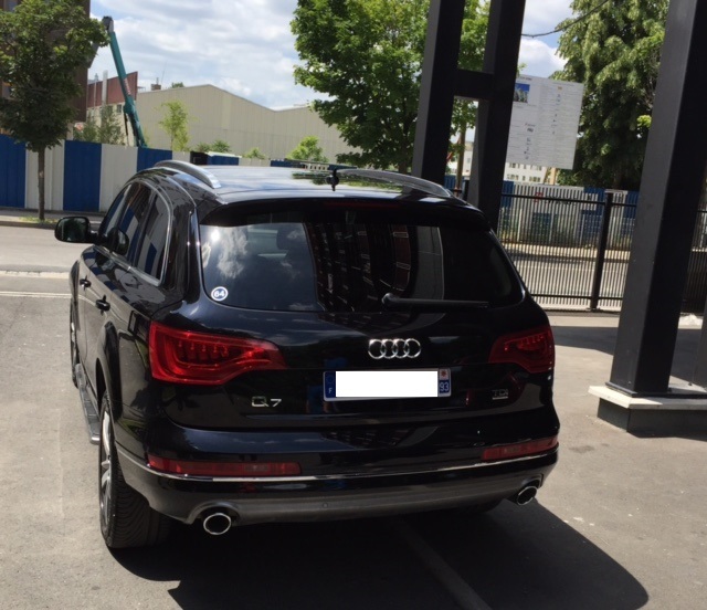

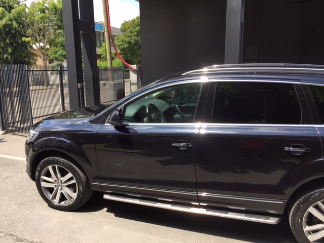

Mon nouveau jouet !
Salut alors a tu résolue ton problème de fuite ?
Et tu as installé finalement tes extensions d'ailes et le marche pied ?
hate de voir tous ca, car ca m'intéresse le marche pied

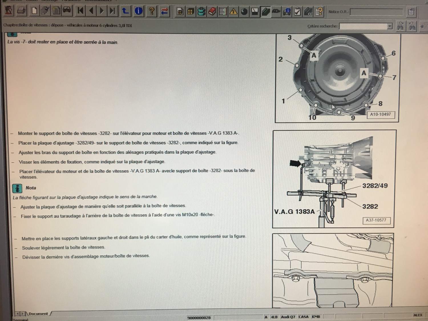

Bonsoir
Jaurais besoin dun petit coup de mai: je cherche la procédure ElsaWin pour remplacer la commande boîte auto (ça se fait de lintérieur de la voiture)
Je pense que mon problème vient de la et jaimerai la remplacer pas un modèle doccasion que je viens dacheter sur eBay Haag planche 7zap)
Merci davance !
Gael

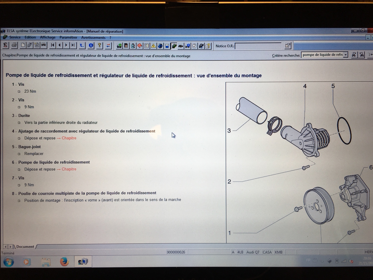

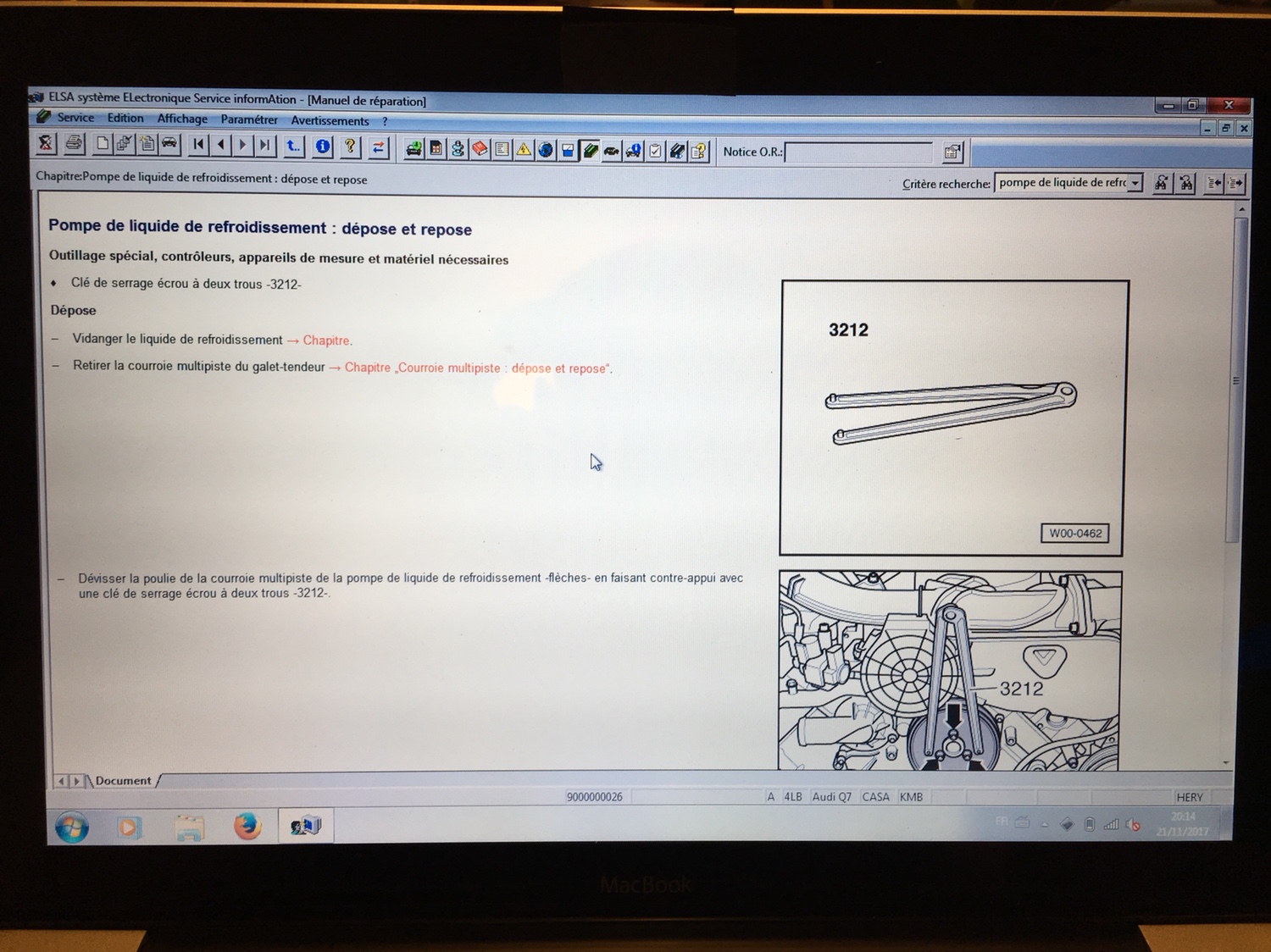

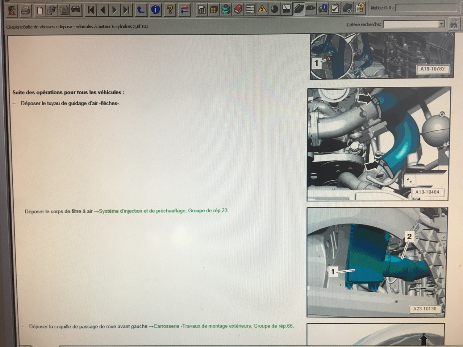

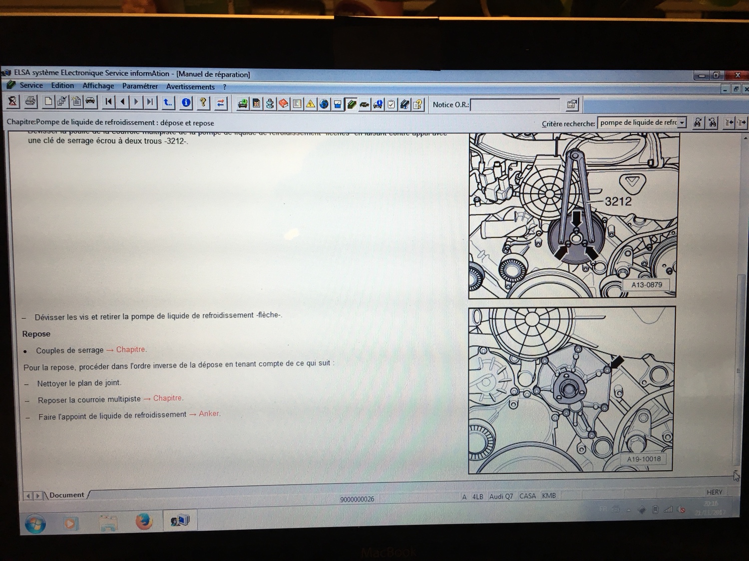

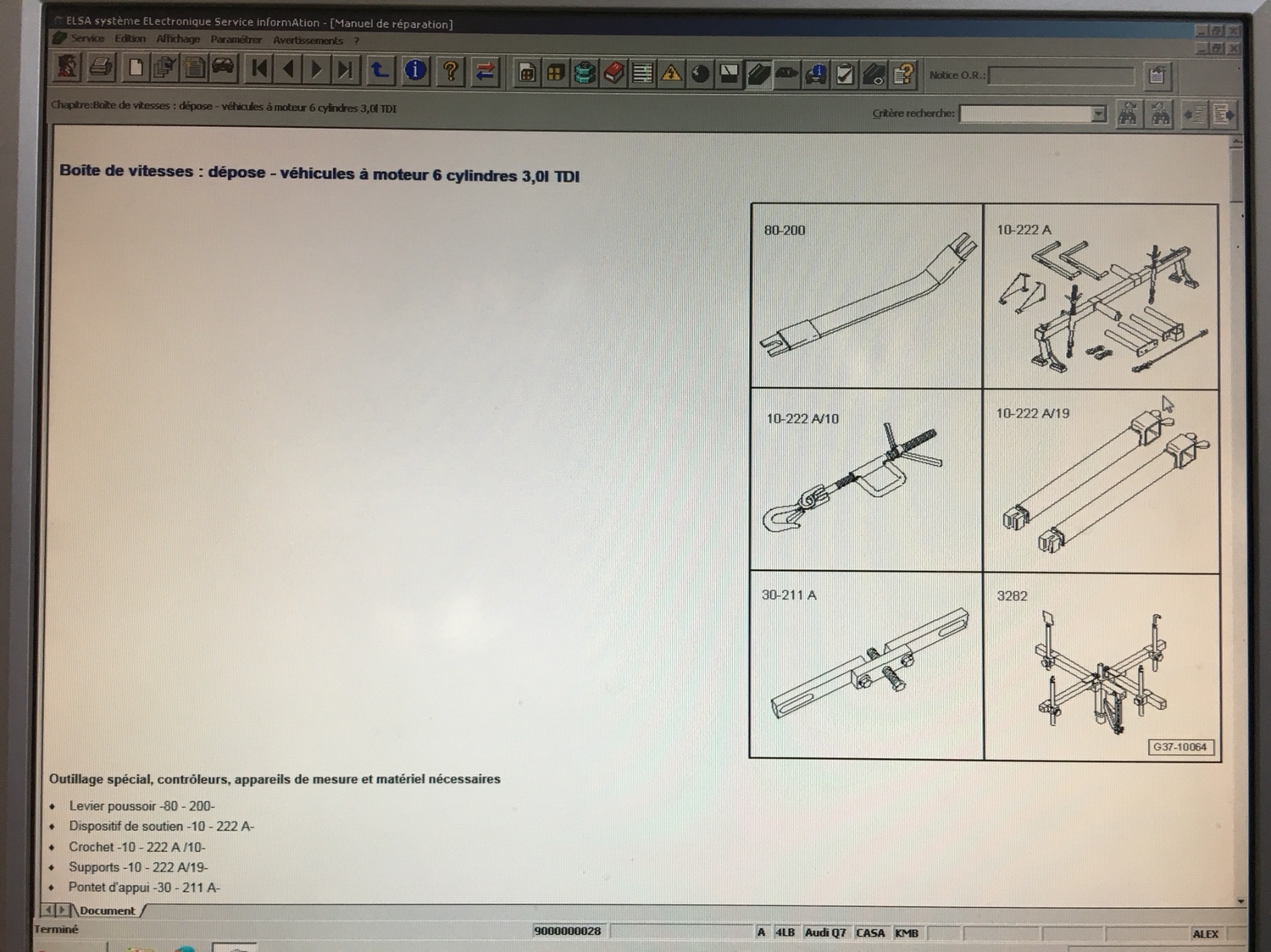

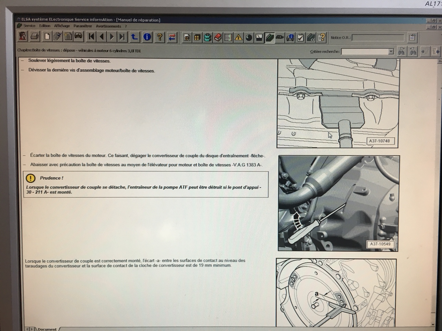

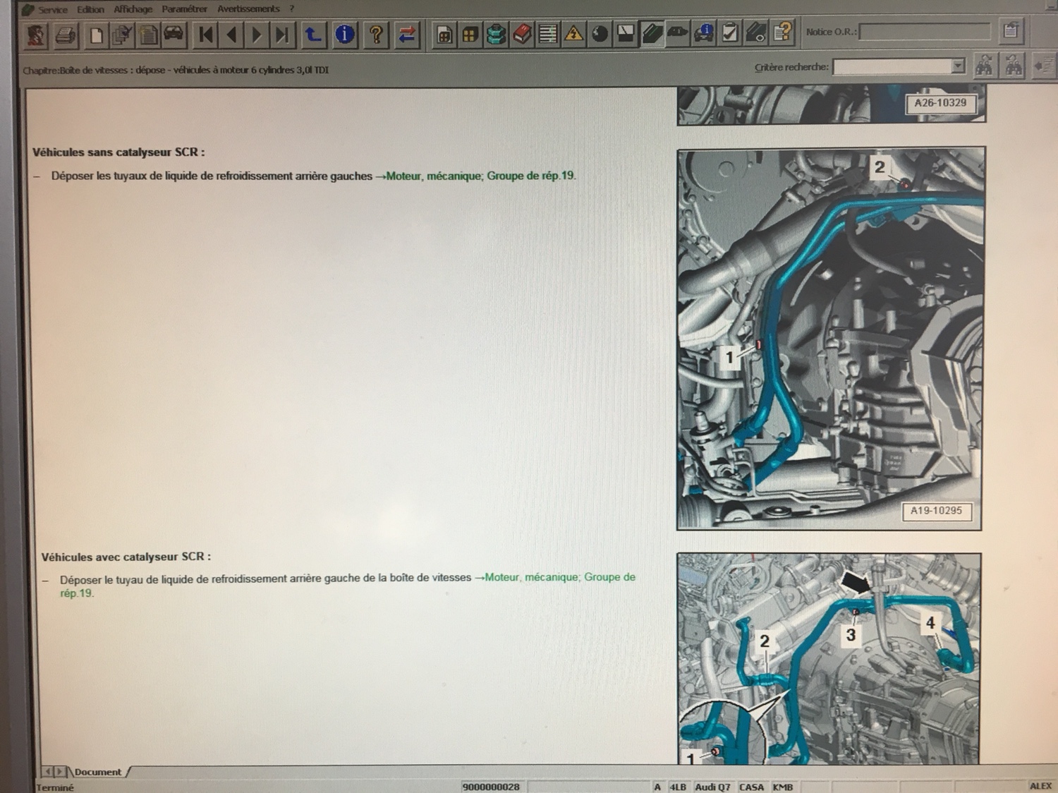

Ça ne serait pas par hasard plutôt la pompe de circulation du liquide de refroidissement dont ils t ont parlé ? Je te dis ça parce que sur elsawin je ne trouve pas le terme « pompe électrique de refroidissement »
Hello Alex
Le terme exact qu'i la utilisé est "pompe électrique de refroidissement"
En faisant des recherches Google et en regardant la construction du circuit de refroidissement sur les planche Audi7zap la seule chose que j'ai pu trouver s'y rapprochant c'est la pièce référence ETKA 059 121 012 qui est s'appelle effectivement "pompe de circulation de LDR".
D'ailleurs en regardant une découpe de cette pièce tu y vois une hélice et un ergo électrique ce qui m'a permit de conclure que c'était surement cette fameuse "pompe électrique de refroidissement"
Ce que je trouve étrange c'est qu'elle ne semble pas du tout attachée à la BVA comme l'indique Audi
A moins qu'il ne parle d'une autre pompe qui serait sur un circuit de refroidissement par huile dédié à la BVA

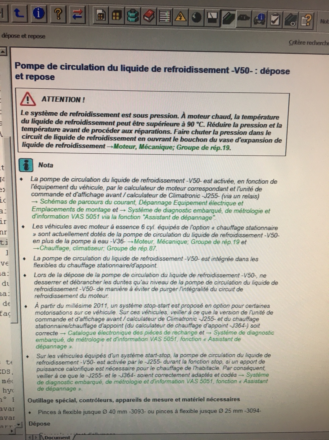

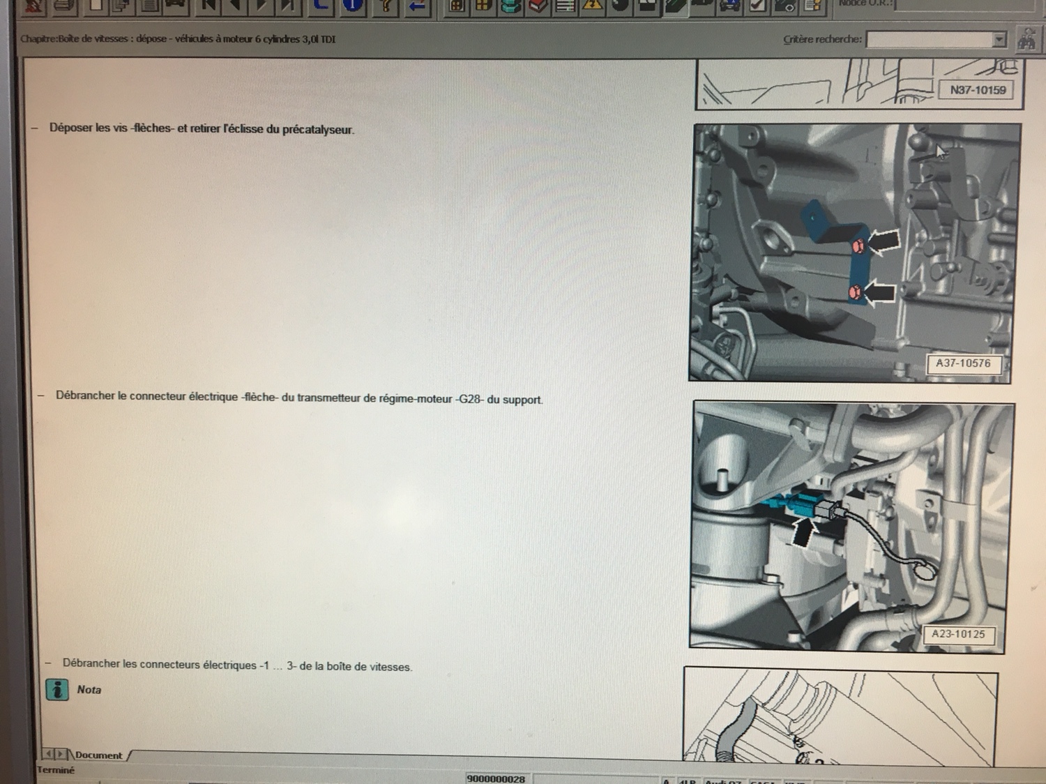

On dirait bien que c’est sur la première photo
On ne la visualise pas car la photo est coupé en bas (ou en tout cas je ne l’ai reconnais pas par rapport à la photo que j’ai trouvé sur Internet) mais ça semble être la pièce à gauche de la poulie de la courroie
