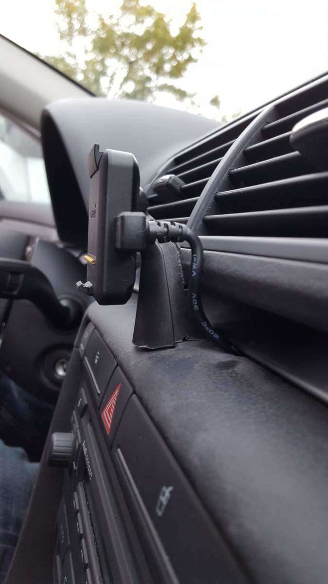

Salut à tous ça y est le GPS et installé comme je le voulais avec un support fixe,je suis content de moi !!!! Cela va peut-être donner des idées à ceux qui on pas envie de passer au rnse et console double din et pour beaucoup moin cher . J'attends vos retours et merci kilivinci pour tes conseils

tuto installation gps avec support fixe

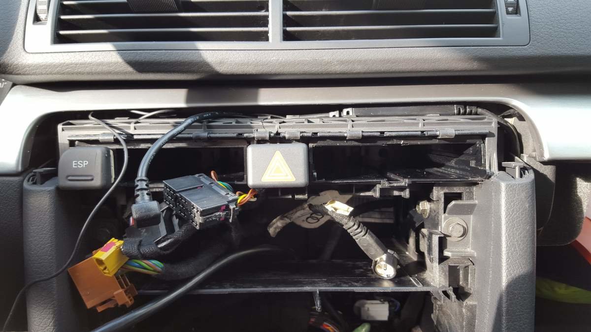

retirez le cache plastique et faire l'entaille pour le passage de cable et passez le cable derriere

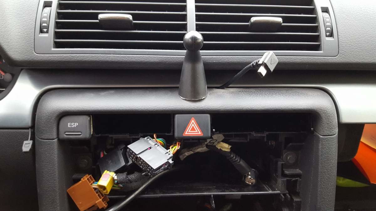

coupez un support gps ventouse en deux et le fixer a l aide d'une visse sur l'habillage plastique
faut faire un petit joint silicone entre le support et l habilliage mais je n en avais plus et pour la ventillation oui ca souffle dessus mais il y a un espace quand meme entre le gps et la grille , au pire ferme la grille. voila dites moi vos impressions
Je trouve ça chouette, ça donne un GPS intégré à pas trop cher avec mises à jour gratuites à vie.
Le top serait de pouvoir utiliser le Bluetooth du GPS pour la musique en streaming sur l'autoradio.
Du coup ça me fait hésiter, j'envisageais le nuvicam de garmin mais avec sa dashcam il doit se fixer au parebrise. Avec ton installation c'est quand même beaucoup plus classe.
Merci pour le tuto.
