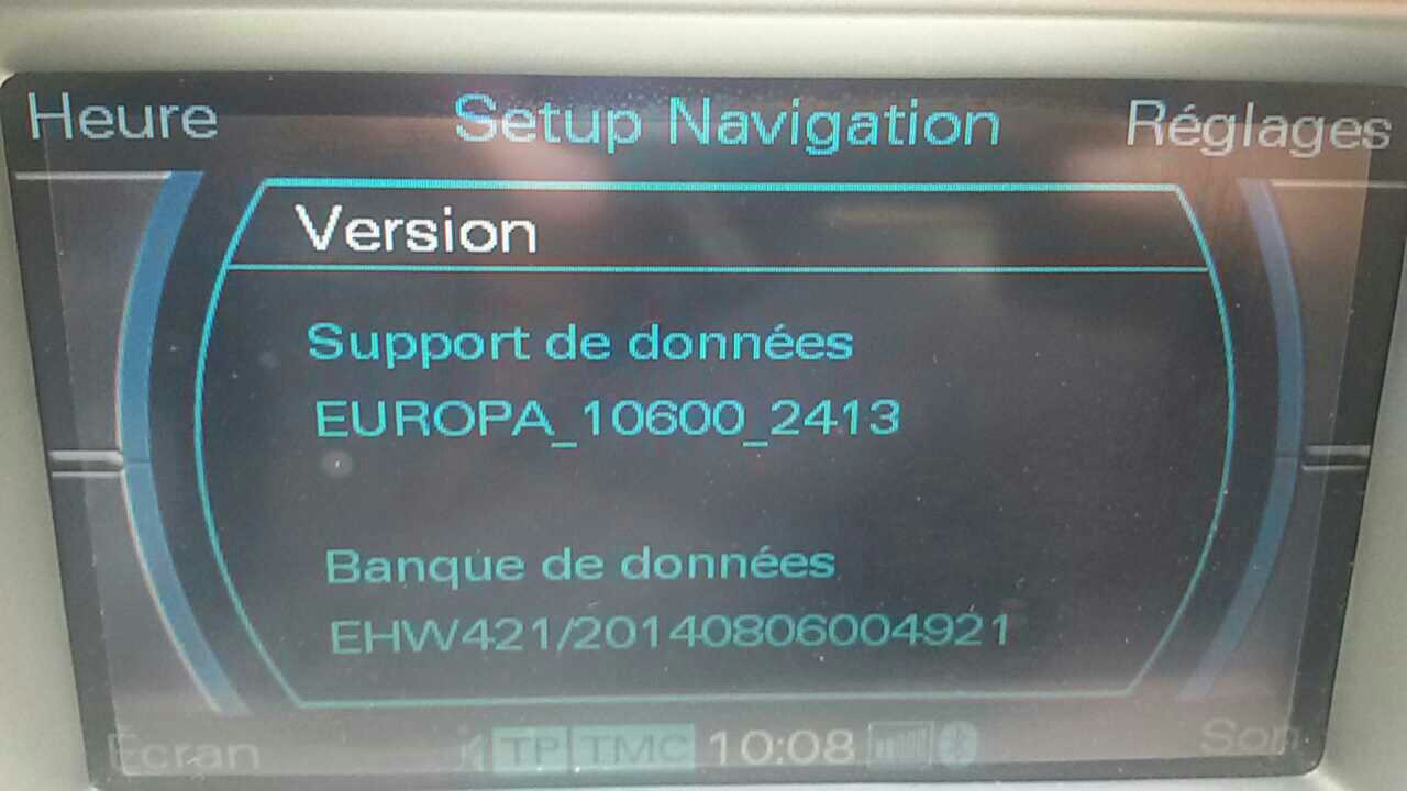

mets le dvd dans le lecteur (moi dans le coffre) pas confondre avec le chargeur cd, puis le MMI détectera lui même et installera le tout, la MAJ du MMI n est pas nécessaire, j ai d ailleurs fais la MAJ du GPS 2015 avant celle du MMI

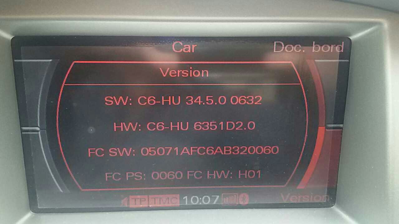

bonjour a tous
j aimerai mettre a jour mon mmi 2g peur de faire des betises
ma version actuel et :SW:C6-HU 6350 11.4.0 0447
puis je passer directement a la version 5570 avec les 3 cd sans risque
merci j attend votre reponse
C'est un support dans lequel il y aura la cartographie du gps
que tu insère dans le lecteur qui ce trouve à l'arrière de ta voiture
derrière le cache à ta gauche.
La cartographie du GPS comme Rosian te la dit c'est un DVD à changé dans le coffre (dans la trappe a droite)
Pour la version logiciel du MMI, il faut les 3 cd Audi que tu insères chacun leur tour en position 1 du chargeur cd de la boite à gant.
Dans la partie "technique" du forum tout est expliqué
