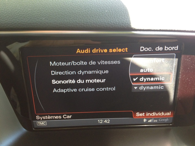

Quand tu es dans le mode individual tu n'as pas une ligne pour modifier le paramètrer?
Si c'est pas le cas, je pense qu'il faut te tourner vers la concession qui te l'a monter car ils doivent pouvoir l'ajouter pour que tu puisse à ta guise l'activer ou l'éteindre.
Merci non je n'ai pas ce menu "sonorité du moteur".
J'ai cru comprendre que ce menu n'était disponible que sur les véhicules équipés d'origine du ESS?
Mais si je prends le ASG, je pourrai modifier chaque mode malgré que je n'ai pas ce menu??

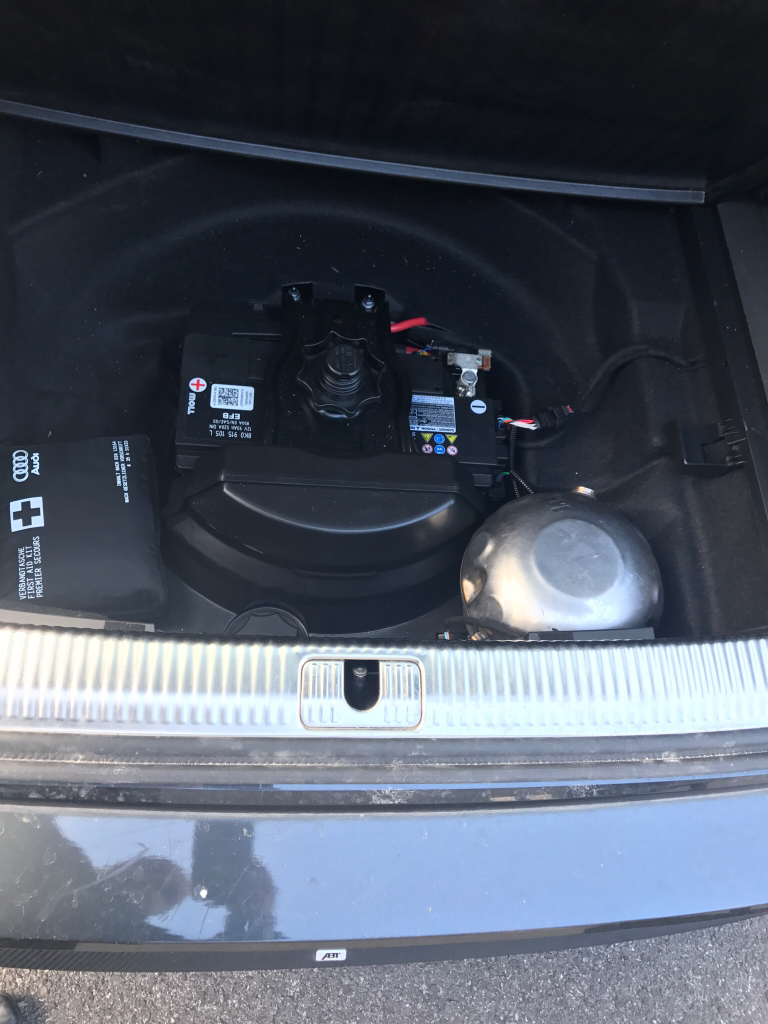

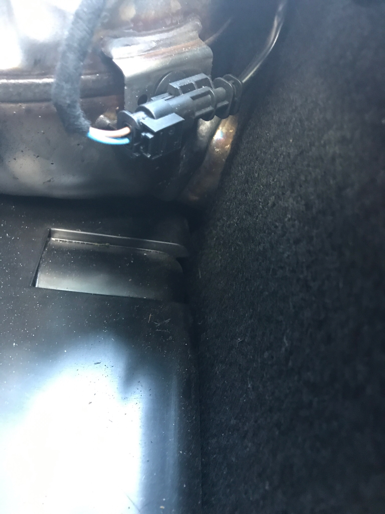

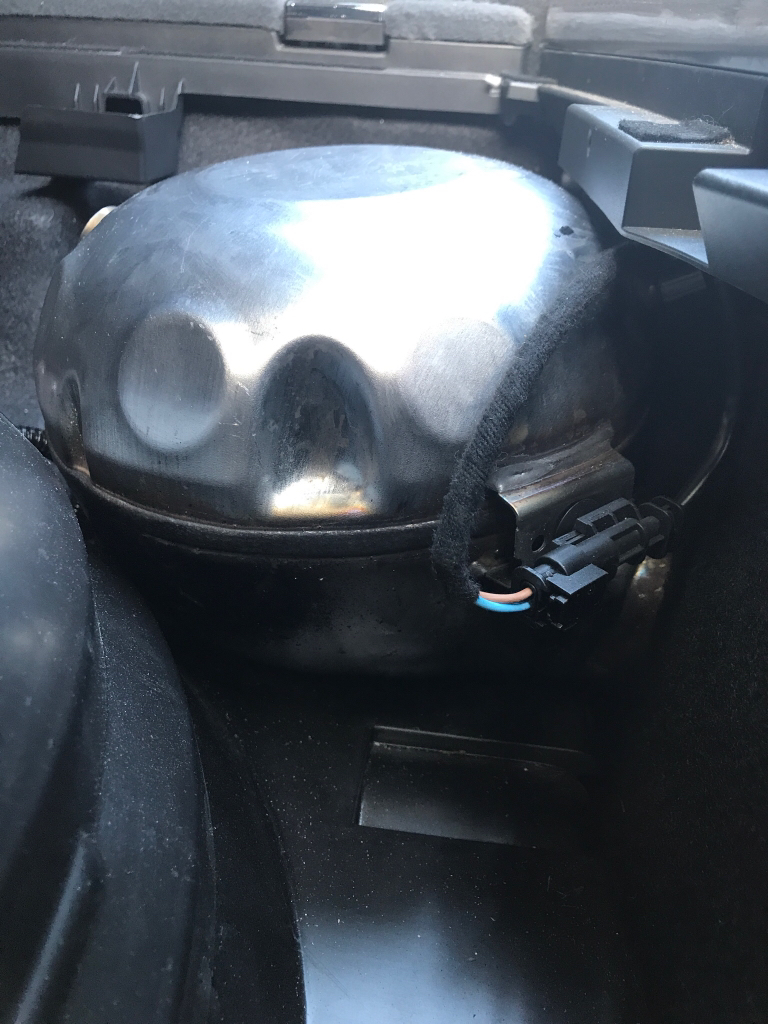

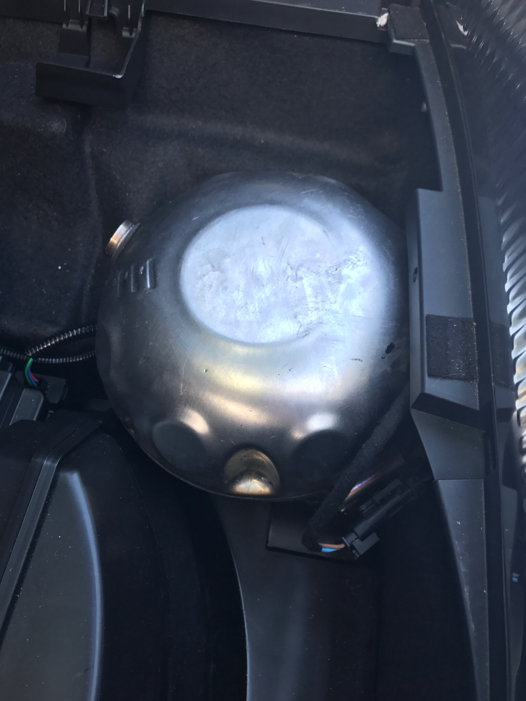

Pour revenir au topic initial et parce que j'ai enfin prit le temps de faire 4-5 photos...
Mon exhaust Sound System Gateway :
C'est un module "Son" que j'ai installé dans la voiture : https://www.active-sound.eu/en/active-sound
Comme l'A4 B9 n'a pas suffisamment de place sous la voiture, nous avons réussi à le mettre dans le coffre à la place de la roue de secours, on a découpé une sortie d'un petit diamètre pour faire sortir le tube d'où sort le bruit
On a tout fixé avec des pattes inox et fait un joint d'étanchéité pour éviter que l'eau ne puisse rentrer en cas de roulage sous la pluie, neige etc...
Cela sort un bruit plus grave que celui qu'on peut retrouver sur le SQ5/SQ7
Alalalalala... on n'arrête pas le progrès
C'est mon côté "Geek"
