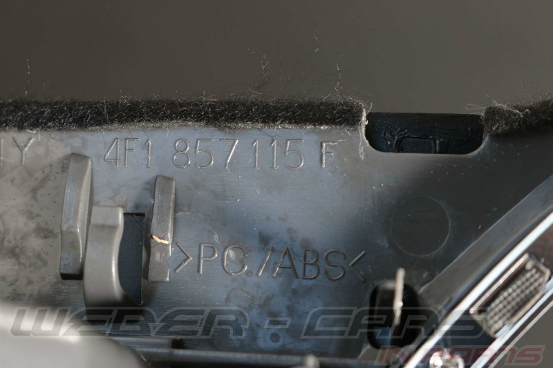

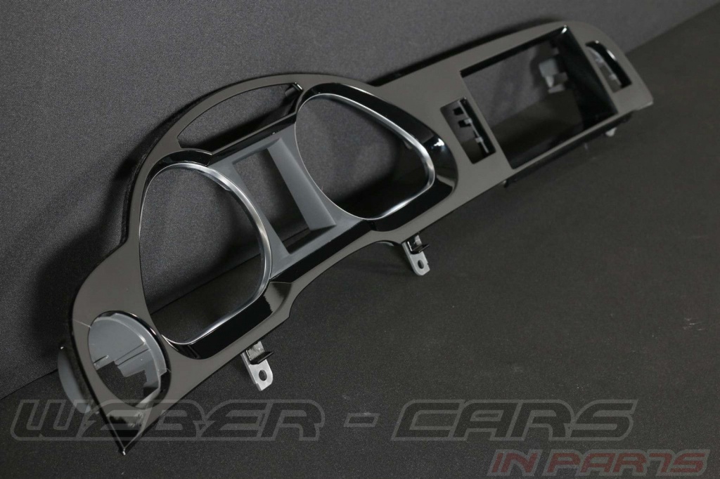

Regarde Victor avant que je passe au repérage des références j'ai trouvé un ancien bandeau compteur qui avait été vendu sur ebay un bandeau RS6 black piano 2G
Tu sera d'accord avec moi que c'est bien le modèle avant facelift , et regarde bien la référence qui va suivre .
Non, c'est pas un modele FL. Les FL elles ont toutes le contour de l'ODB arrondi, et elles ont toutes le contour de l'ecran MMI entouré avec du plastic noir satiné, pas peint.
Ce que je ne comprend pas , tu m'a donné 3 références pour le bandeau RS6 ( 4F1 857 115 G, 4F1 857 115 M et 4F1 857 115 N sont des bandeaux noirs piano pour RS6 4F). Et pourtant d'après ce que je sais il n'y à que 2 types d'écrans et une seule couleur le black piano?????

J'ai retrouvé l'annonce avec la référence que j'ai , et c'est exactement le même bandeau que j'ai acheté en concession AUDI .http://www.ebay.fr/itm/ORIG-AUDI-rs6-4f-a6-s6-decor-barre-compteur-de-vitesse-barre-Flex-Metallic-trim-4f1857115f-/271979126488
