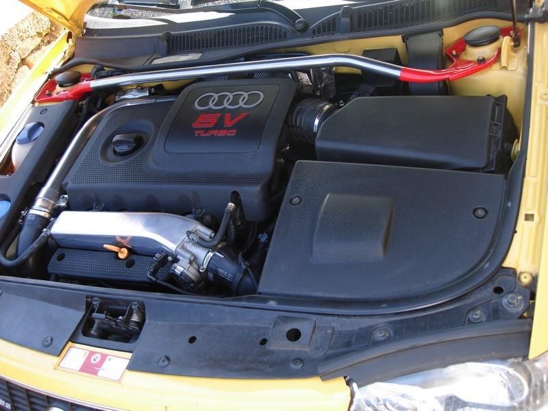

Voici une photo de mon joint,3/4€ le mètre.Tu le trouve dans les AD autodistribution.
http://www.autodistribution.fr
En 2008 ou 2009,quand je l'ai mis ,une etude americaine sur un TT MKI 225 fessais perdre 10 degrés dans le compartiment moteur.
hebergeur d image
moins épais? ha ouai! bon moi je le laisse mon S c mon dayli alors qu'il pleuvent ou pas je m'en sert.... je vais plutot modifier le cache sous moteur et ajouter un petit ventilo pour faire extracteur.... ;)
je suis stupéfait romain ! bien joué alors peut etre ca c pas mal, j'imaginais un truc plus galere a trouver
Pour te dire je l'ai depuis environ 6 ou 7 ans,donc le test est validé,lol.
Avec utilisation par tout temps et rien à dire ,toute utilisation,et plusieurs régions.
Pluie ,neige ,soleil ,il a tout vue le poussin.
Quand tu ferme le capot tu as une ouverture d'environ 1 voir 1,5cm d'epaisseur entre le capot et le joint.
Tu vois bien que sa laisse passé les calories,quand tu est à l'arret,tu vois le voile de chaleur qui sort du compartiment moteur lorsque tu es par exemple à un feu rouge.Et lorsque tu es garé,quand tu passe la main au niveau de la baie de parre brise,tu sent bien bien la chaleur sortante.
En general se sont des joints que tu trouves en entrée de porte des vieilles voitures,sa sert juste à recouvrir le retour de tole.
L'avantage de se montage,c'est que tu profite de la zone de dépression au niveau de la baie de parre brise qui aide à évacuer la chaleur du compartiment moteur en roulant.
