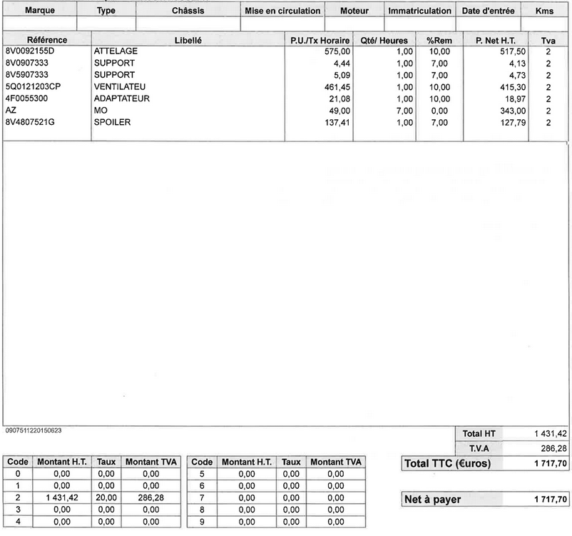

En seconde monte, j'ai mis le devis, c'est près de 1.800 € TTC.
Sans le changement de ventilateur imposé par Audi, on pourrait faire baisser la facture de plus de 600 €, mais bon.
De mon côté, plutôt que mettre ce prix dans l'attelage, j'ai préféré racheter une "voiture complémentaire" (un vieux scénic) pour le même ordre de prix. Au moins, je pourrais le revendre si je n'en ai plus besoin. :)
Le devis en question (1.717 € TTC après remises de 7 à 10% sur les pièces).
