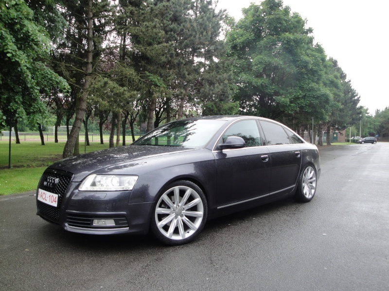

alors:
sur la photo c'est 8.5 / 19 / ET 36 en 255/35, sur filleté vous pouvez oublié ça tape les ailles arr ( que j'ai deja tiré au rolling fender de plus...)
les jantes on été modifiée en fait a la base c'est un ET32, et par exemple sur une grosse bosse sa vené deja taper dans l'aile avec la suspat sport d'origine et pneus en 245/35/19
du coups avec mon rabaissement j'ai modifié l'ET, et.... euh... j'ai jetter de l'argent par la fenetre.
donc sur un coups de tête je me commande des BBS CH R flabant neuve, oui oui, le vrai coups de folie.... en 8.5 ET40, ca passe me direz vous ??
montage des pneus et des jantes sur la voiture, super content ca ne touche plus ! enfin jusqu'au moment ou je démarre pour aller faire ma géometrie (placement de filleté) pour l'homologation de ma suspention (controle technique belge)
la gars m'averti que vu l'espace dispo, et les pourcentage a rattraper, il y avoir un soucis... je comprend pas trop le soucis sur le coups, voila donc la fin de la fin géométrie, et là je comprend mieux, la jante de nouveau a raz de l'aile en ET40 et je le rappelle encore, les aille sont tirée au rolling fender...
je n'y comprend plus rien avec cette caisse
dsl pour le roman...
