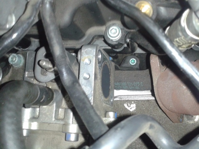

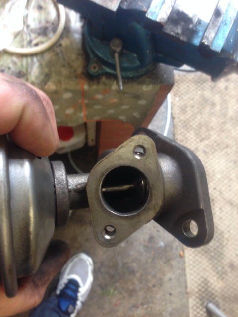

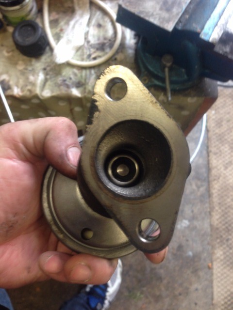

voici mes photos
vanne nettoyer mais elle était a peine sale je pense pas que le code vienne de la mais j'ai fait un total nettoyage j'ai vérifier mes valeur sur le groupe 03 du vcds j'ai des valeur qui commence a 250 au lieu de 350 au ralenti avant l'opération
vu coté moteur j'ai également fait un petit nettoyage
sur cette derniere photo on vois des petites noix je sais pas trop ce que c'est mais c'est un petit rongeur qui venais ce blotir la
mais avec un coup de bombe anti rongeur il n'est plus revenu..^^

Bravo à toi en tout cas pour ça, perso j'ai mis le joint côté bloc moteur (dernière photo) et non à la sortie de l'EGR.
Toi aussi ça grignotte chez toi??

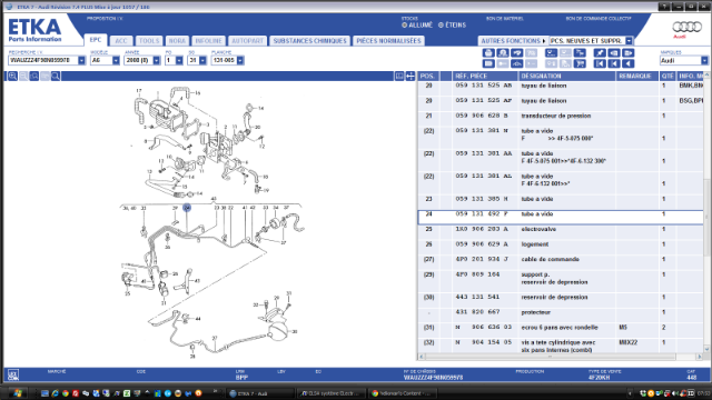

pour ceux qui ont un moteur type BPP Voici le schéma :
la photo n'est pas tres claire je vous laisse le lien de téléchargement https://www.dropbox.com/s/an6cdtifis88lzb/Capture%20d%27%C3%A9cran%202015-04-.30%2007.53.06.png?dl=0
