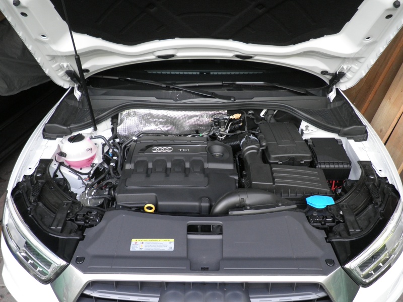

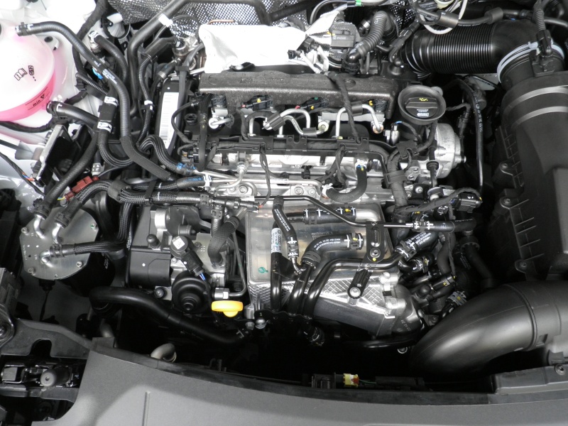

C'est un 2.0 TDI boite 6 manuel 150CH (traction) bourré d'option (estimation 40000€)

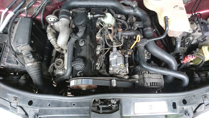

Photo du moteur façon usine a gaz

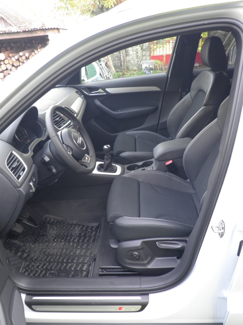

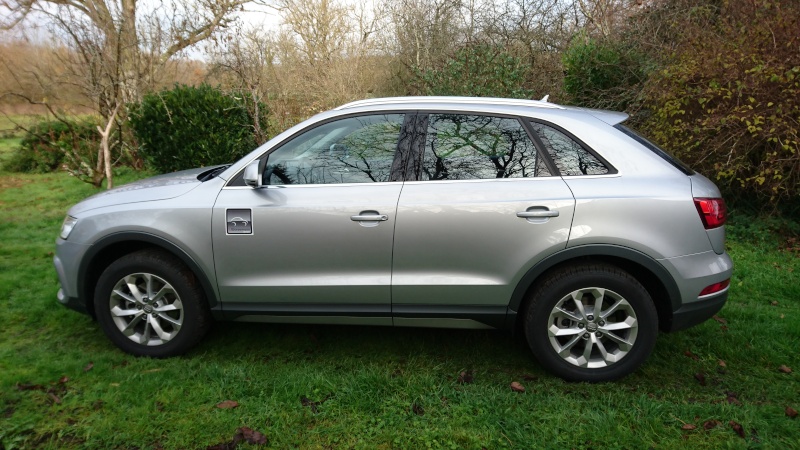

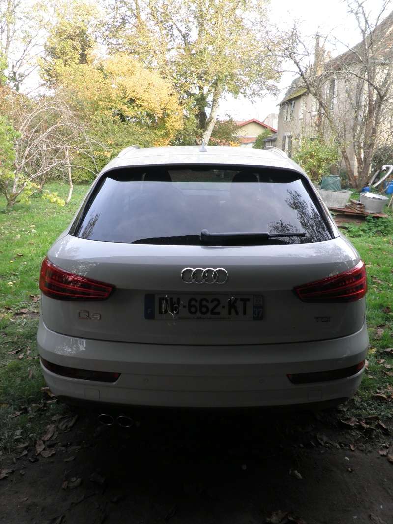

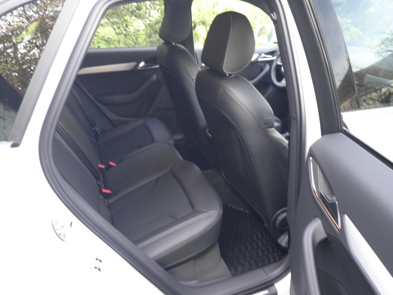

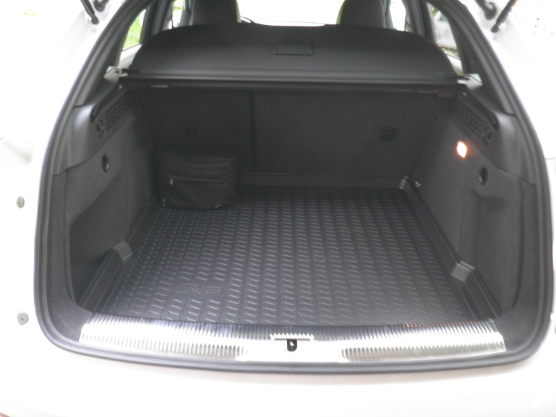

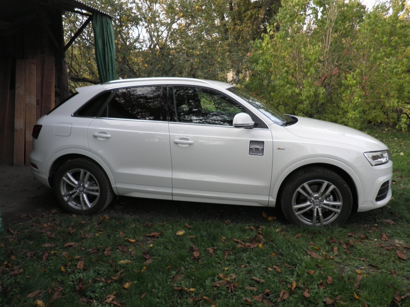

Quelques photos de l’extérieur:

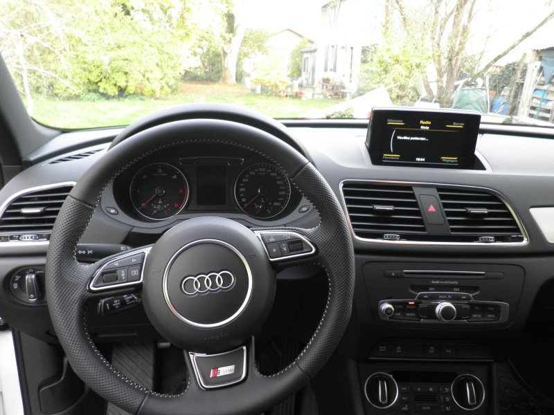

Maintenant l'intérieur:

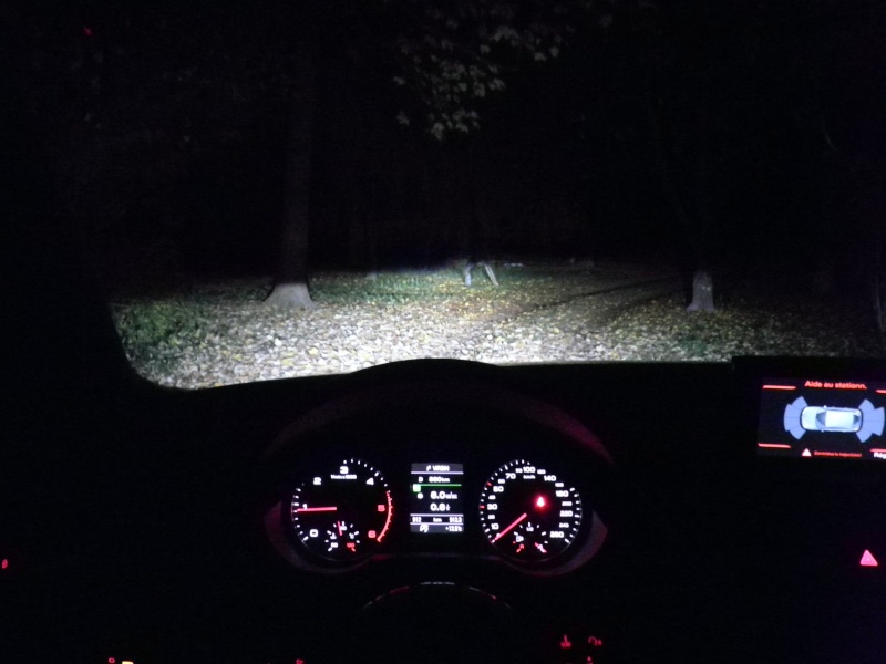

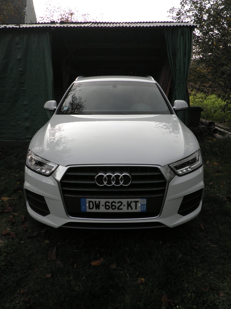

Pour finir les phare a LED c'est top:
Bon ça colle a la route ça y a rien a dire.
D’après l'instrumentation de bord ça a l'air de bien tété si on a pas le pied en mode plume
y a le starte and stop bizard la première fois, ça marche quand ça veut LOL
J'aime vraiment beaucoup les phares y a même de la lumière en plus dans les virages très très efficace.
Pour moi a part les évolutions comme les phares, les sieges et tout autres gadgets c'est pas mieux qu'une B5 et j'ai comme l’impression que les matériaux moteur comme les radiateurs sont de moins bonne facture et y a cas voir le moteur façon usine a gaz bourré de capteur qui je ne sais pas si dans 20ans tout ça fonctionnera encore.

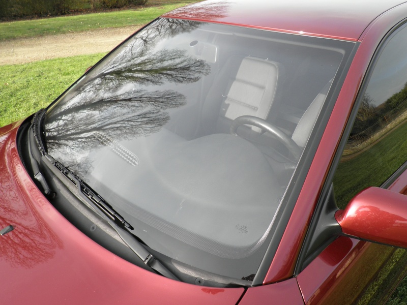

Sinon pour l'histoire du pare brise, j'ai même pas le courage de faire des photos des malfaçons.
je suis retourné cette aprem chez audi, ils me l'ont "bricoler" pendant 1H et au final aucun changement sauf peut être un nouveau pet de peinture,

Finalement je la récupéré hier (un jour de plus que prévu) vers 15H avec des réparation plutôt satisfaisante.
Pare-brise bien repositionner, déflecteur coter conducteur neuf, déflecteur d'eau du bas de pare brise neuf (ça tombe bien les anciennes concession Audi avec niquer les empreintes de tourne vis) pour finir un stylo retouche pour les pète, sans les pète de peinture avec un resultat égale du premier coup cela aurait était nickel.

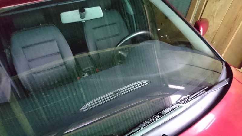

Vitres teintées me reste plus qu’a revoir la sortie d’échappement mais j’hésite encore vu comme ça pue du cul un TDI :wc: :D
J’espère ne pas être trop embêter avec la nouvelle loi sur les vitres teintées (3points sur le permis) :sportif: :think:
Pare-brise tout neuf un peut plus de 600Km
A savoir avant c’était un SIGLA maintenant PILKINGTON comme ceux mis par carglass sans les 4 anneaux.

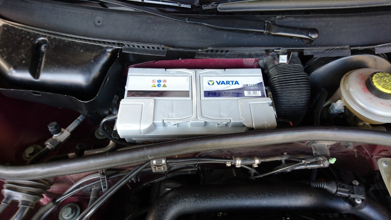

Nouvelle batterie, bien que celle d'avant est bonne, elle part juste sur une autre Audi.
Aussi puissante qu'a l'origine, mais moins de 100€ sur ebay (de plus sur les nouvelles Audi c'est aussi des varta)
A+
Varta et bosch sont de très bonnes batteries. Personnellement je ne monte que du Varta (pour moi en tout cas)... Elles sont un peu plus chères que les autres mais ca tient beaucoup plus longtemps le coup, c'est un peu le Michelin de la batterie...

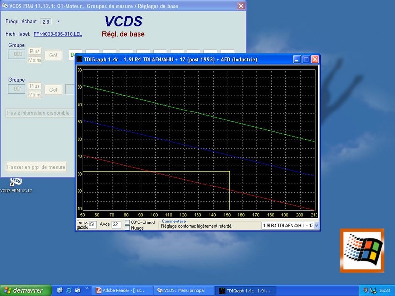

Quelques nouvelles de l'hibiscus.

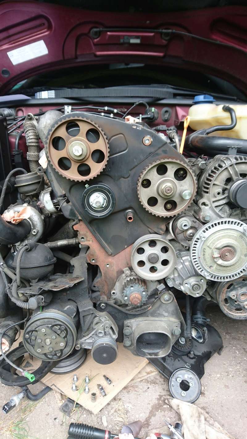

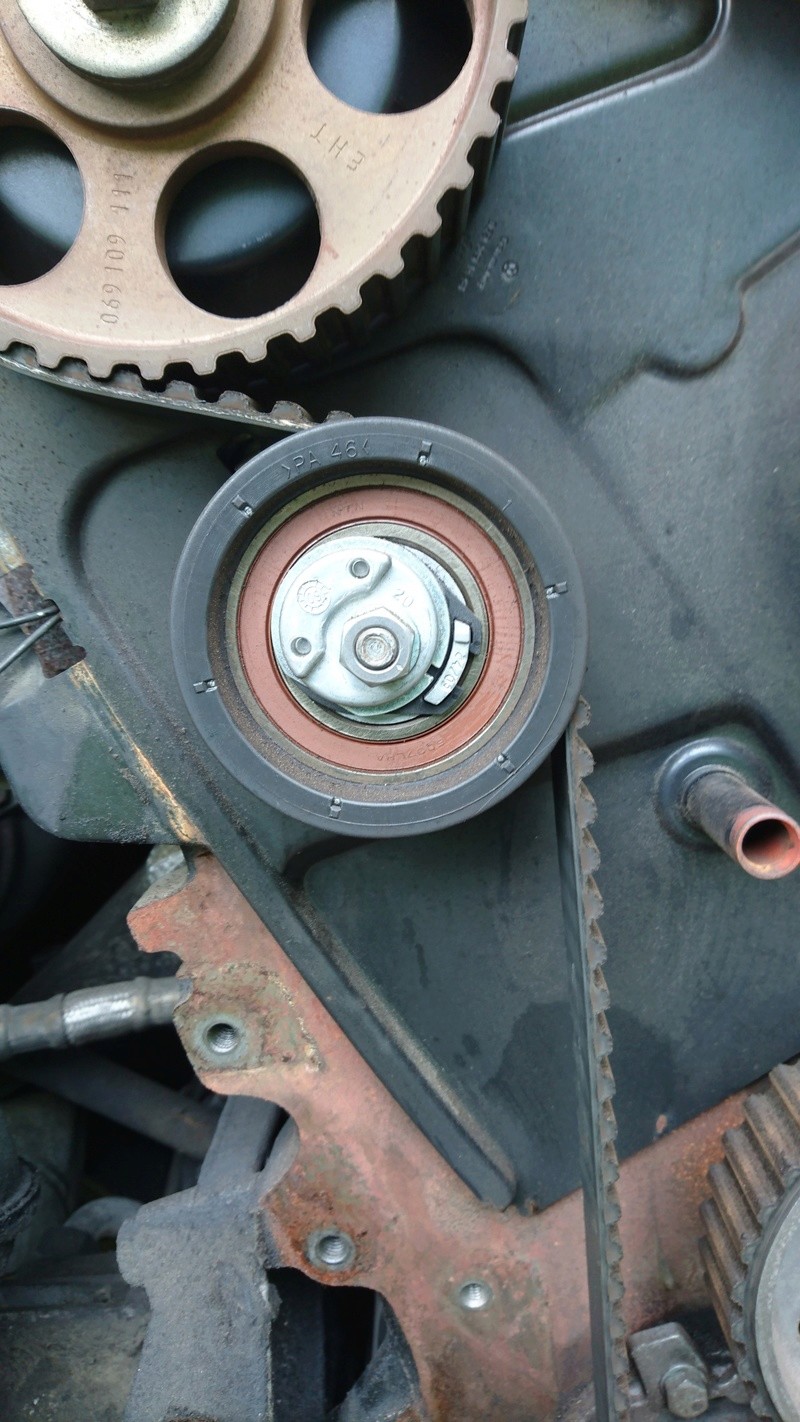

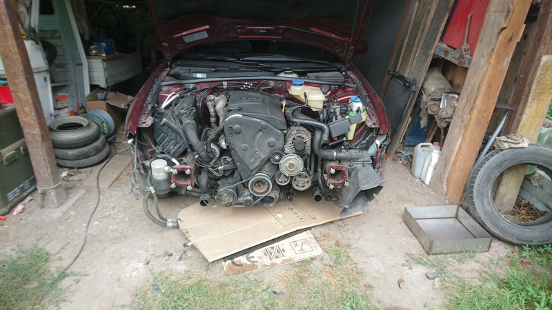

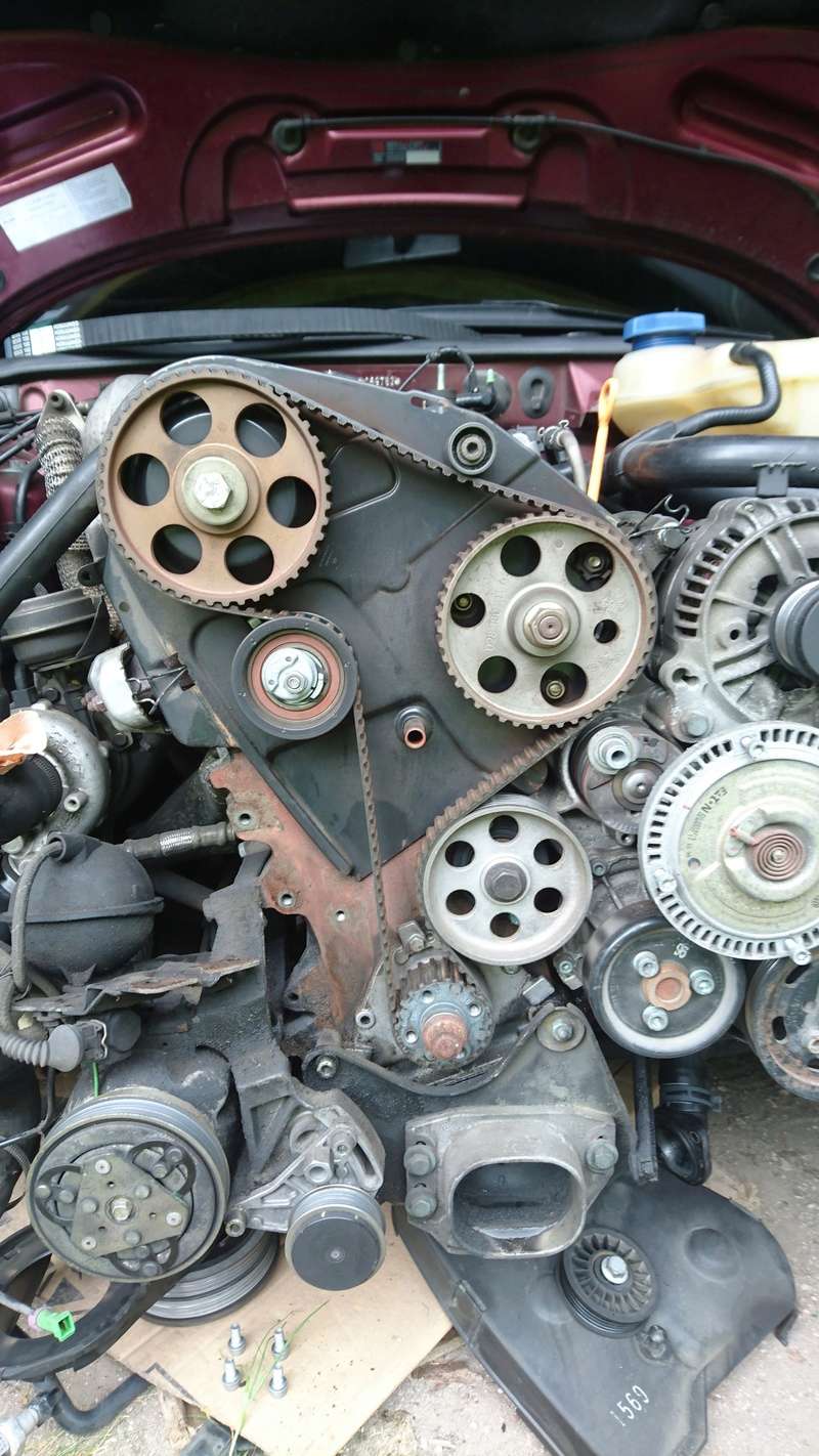

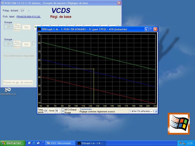

Distribution faite le 01/07/2017 a 245056km, place aux photos:
Verification avant demontage ça oscille entre 29 et 32:
Comme on peut le voir le tendeur est vachement detendu:
Pompe a eau et calorstat neuf, y a juste les tendeurs accessoires que je n'ai pas changés.
Une fois a 90°C j'ai trouver une valeur de memoire d'environ 34° ce qui etait deja pas mal, apres avoir un peu flippé j'ai obtenu une oscillation entre 50° et 53°.
Raison de la flippe, la pompe a eté changer a la dernier distri chez audi a environ 163000km par l'ancien proprio et elle est a fond vers la gauche (vue de face) j'ai obtenu les 50° en forcant (quasi impossible d'avoir mieux).
A la prochaine distri y a t-il un moyen de recentrer la pompe pour moins en chier au reglage? MERCI d'avance
Bonus une petite video:

Salut
ici , Tuto réalisé par Dangi
http://forums.audipassion.com/topic/175916-tuto-tdi-timing/
remerciement au passage
je pense que tu trouveras la réponse
Salut.
Beau chantier tout ça !!!
Étonnant que tu aies ces valeurs (qui soit dit en passant me semblent parfaites) avec une pompe en buttée.
Es tu sur d'avoir bien desserré les quatre points de fixation de la pompe mais aussi desserré les quatre tubulures rigides au cul de la pompe ?
Si tu te rappel je m’étais fait avoir sur ma première distri avec la 4eme vis cache a l’arrière, par contre je n'est pas touché aux durites rigide vu que sur l'autre voiture je l'avais réglé facilement après avoir desserre la 4eme vis arrière.
Je pouvais allé facilement vers la droite (en vue de face), mais vers la gauche j'ai du la tenir en force et vite serre la vis.
