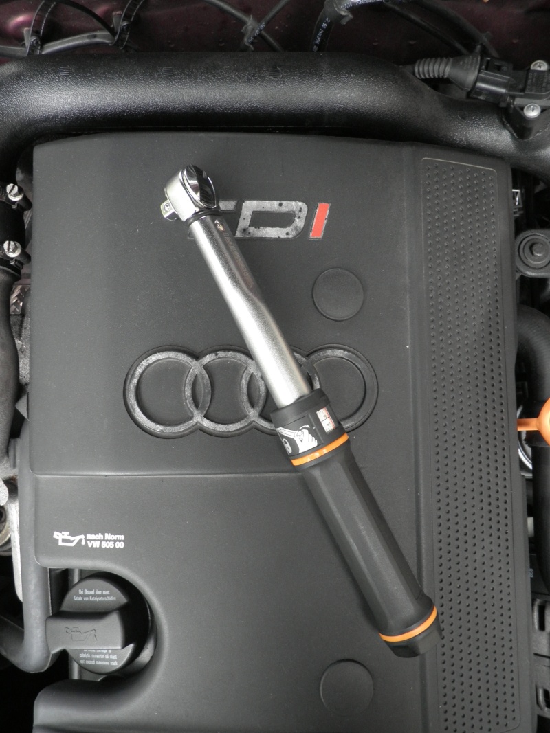

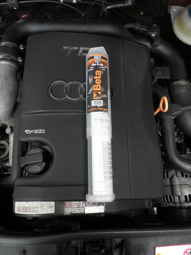

Réception d'un achat rêvé depuis une dizaine d'année, comme toujours des photos valent mieux qu'un long discours.
Pour ce qui ne serait vraiment pas ce qu'es l'objet, ce n'est pas une vulgaire clés a cliquet, c'est une clés dynamométrique pour des serrage de précision, surtout pour les petits couple de serrage.
A+
Compliments... J'en ai une aussi et je comprends que tu en aies voulu une depuis si longtemps... Le seul problème est qu'elles ont une plage de calibration et donc pour bien faire faudrait en avoir plusieurs...
MERCI :blush:
Pour les 2 clés voir plus je part du principe qu'avec des gros boulons c'est serrage au max mais pas jusqu'à les exploser alors que pour les petits couple c'est plus dur a doser.

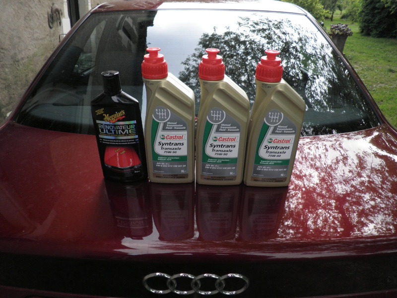

Réception d'une petite commande
Je pense faire la vidange boite a 225000 avec celle du moteur (pas avant quelques mois)
L'efface rayure a l'air de pas trop mal marcher sur de petit defaut.

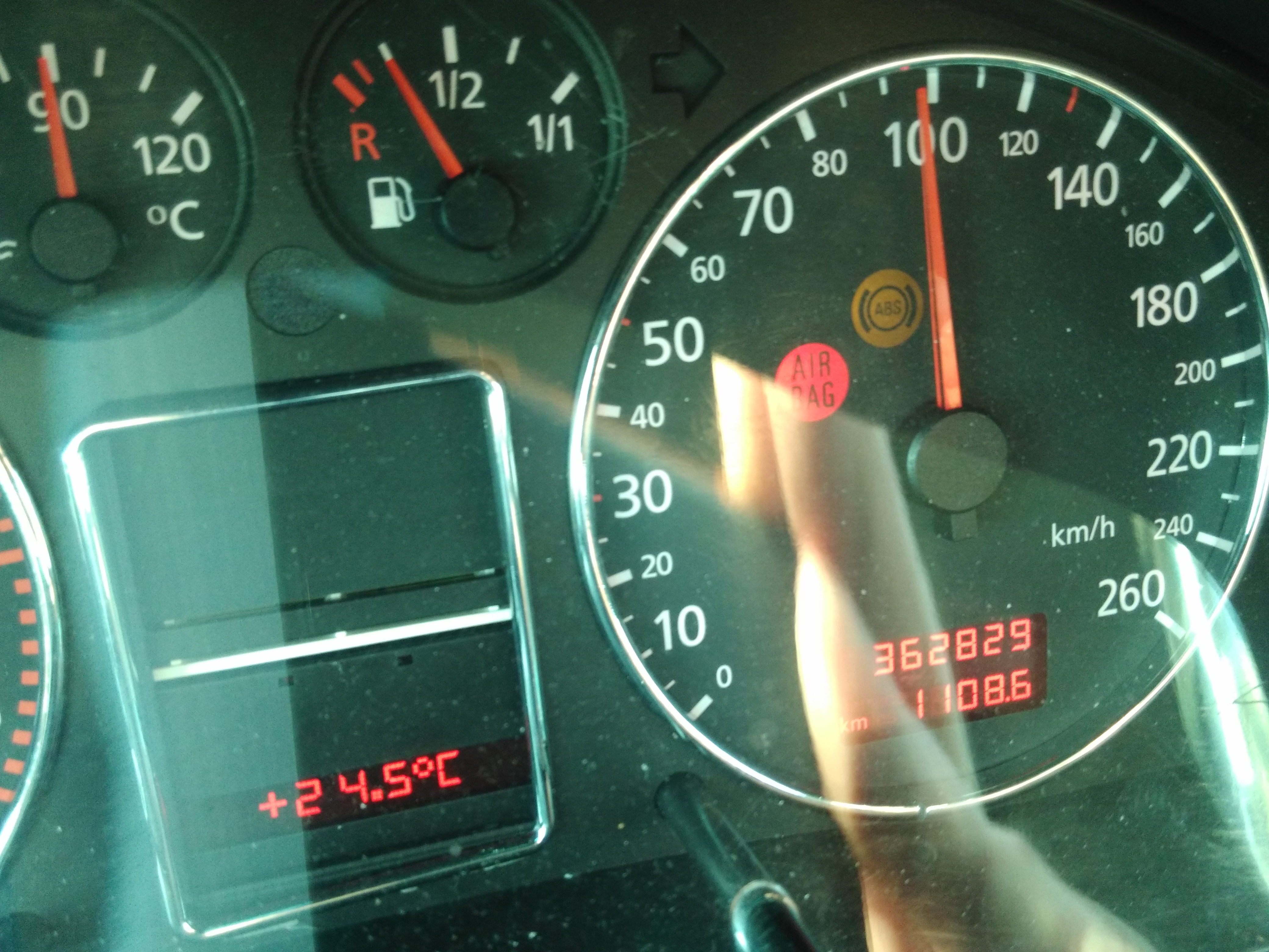

Salut a tous,
Petit record perso de conso, image/preuve:
J'ai même pas atteint la réserve, ce qui ma fait du 4.9L/100km (57L/1164km) que de la route a 90 traverser de ville, village et pas d'autobahn.
Comme on peut le voir j'ai un peu restauré le compteur avec de l'efface rayure comme pour les phares en plastoc.
(plus que 900km avant la revision, normalement dans 1 mois environ)
A+
Nos TDi sont des chameaux, mais néanmoins des consommations aussi basses ne sont guère positives pour le véhicule en lui-même... Ca implique des régimes forcément bas, avec peu de variations, et donc un travail très restreint de la géométrie variable du turbo donc tout ca va s'encrasser... Appuyer un peu de temps en temps fait augmenter la conso vers 6 litres / 100 km environ, certes, mais ca entretien la mécanique... A méditer donc...
Décidément, l'A4 B5 c'est vraiment l'Audi qui aura vu le plus de TDB différents sur le même modèle ! :p
Sinon lefuret, j'avais des consos identiques voire plus basses du temps ou je faisais que de la nationale a 90, le 1.9 excelle vraiment dans cet exercice, c'est le top !
En revanche, le conseil que je peux te donner : méfie toi de ta jauge, car la réserve sur B5 c'est 7 litres et le réservoir en fait 61, donc le témoin est censé s'allumer à 54 litres et ça ne semble pas être ton cas ;)

C'est une 2.5TDI???(tour de compteur chromer)
:eldiablo: Une photo légèrement de biais fausse la position des aiguilles (y a qu'a regarder la T° elle n'est pas a 90) :eldiablo:
dommage ça fait tache le voyant airbag et ABS :bleble:
@lefuret : les compteurs chromés n'ont jamais été commercialisés par Audi sur la B5, seulement sur RS4 je crois et à confirmer. Mais on trouve des kits facilement sur ebay
