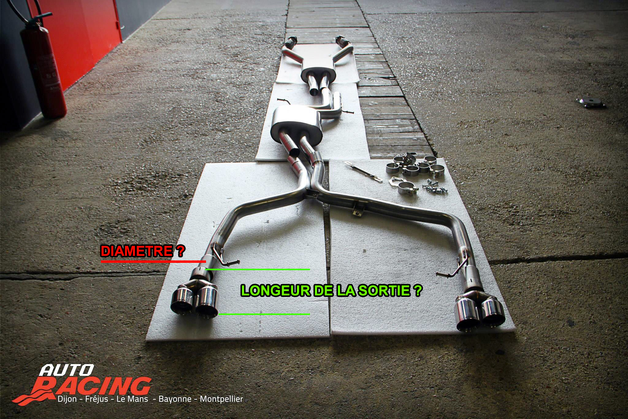

Quelqu'un possédant une miltek Race pourrait se pencher sous sa caisse et me prendre ces 2 mesures SVP ?
> le diametre en bout de ligne, la partie sur laquelle on emmanche les sorties
> la longueur des sorties
Merci d'avance !

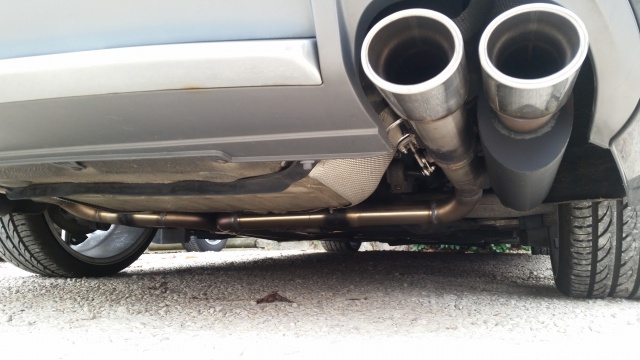

Je viens apporter ma contribution à ce topic après avoir changer mon catback.
Je suis donc allé chez Pro Inox à Lyon, ils m'ont posé un catback sans silencieux intermédiaire avec système de valve qui permet de faire un by-pass des silencieux finaux lorsque l'on ouvre via la petite télécommande qui communique en Wi-Fi avec un boitier installé derrière les garnitures dans le coffre.
Je n'ai pas eu l'occasion de mettre la voiture sur le pont encore pour faire photos, j'ai une photo en cours de fabrication et une des silencieux arrière. J'ai fait poser des sorties identiques à l'origine mais d'un diamètre plus important afin de rester discret.
Bilan avec cette config, bruit très fort dès les bas-régime et ça "drone" à mort tout ça clapet fermé. Clapet ouvert son vraiment très fort mais pas jolie car sortie trop direct.
Du coup je suis retourné faire poser un silencieux intermédiaire fabriqué par leur soins. Bilan, presque pas de changement leur silencieux étant avec une architecture "straigt true" donc pas assez filtrant pour nos moteurs.
Sachant que j'étais revenu spécialement de suisse une journée il fallait trouver une solution immédiate ! Du coup ils m'ont posé un intermédiaire d'A7 3.0tfsi qu'il avait sur place. Je ne sais pas si l'intérieur est différent par rapport à nos S4, par contre il y a un x-pipe d'origine juste avant ce silencieux.
Le son est vraiment très jolie dans cette config, pas beaucoup plus fort que l'origine à froid. On entend beaucoup mieux le son aigu du V6, je roule très souvent clapet ouvert car la différence n'est pas énorme mais c'est très appréciable de pouvoir fermé lors de trajet sur autoroute en stabilisé.
Je vous fait des photos dès que je la met sur un pont et il faut que je fasse un vidéo avec ma go pro.
J'envisage maintenant de faire poser des downpipe pour supprimer les petits silencieux. :coucou:

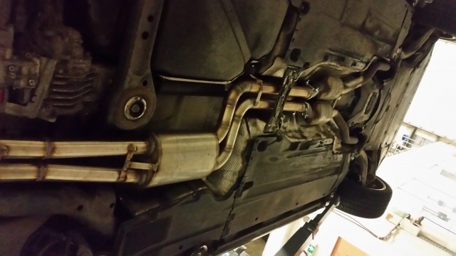

Une modif très répandue côté US consiste à mettre un X-pipe résonné au niveau des "baby resonnators" et de tuber le silencieux intermédiaire.
En image:
57139614455872121261291669544637303624o.
J'avoue qu'une solution qui intégrerait en plus des valves à l'arrière, ça serait le top !!

Moi j'ai fait ca matthieu mais ca drone pas mal.
Supprimer le silencieux intermediaire est une erreur

Je confirme que supprimer simplement le silencieux inter est une erreur ça drone vraiment énormément mais en rajoutant un silencieux plus haut ça peut être pas mal !
Concernant les silencieux arrière la différence est beaucoup moins importante lorsque ceux-ci sont by-pass, c'est vraiment en amont que ça fait de gros changement.
ça donne ceci:

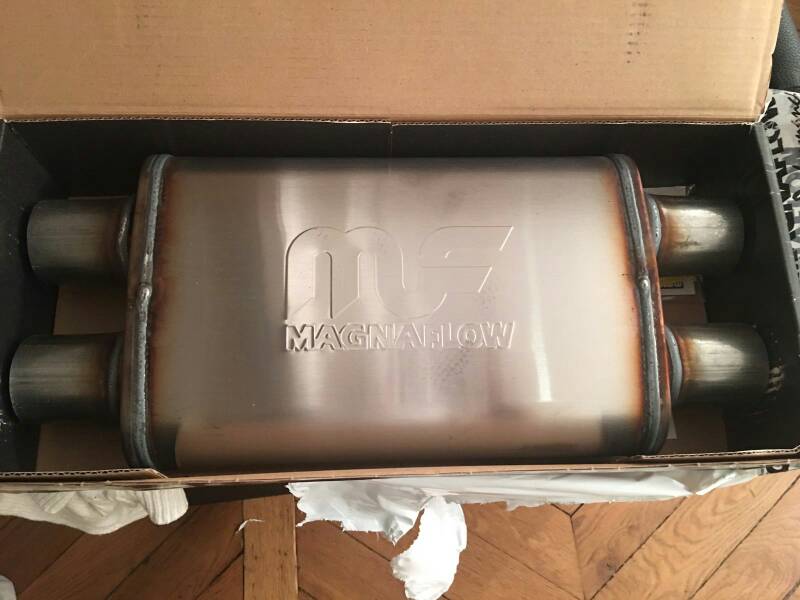

Que fait le X-pipe réellement ? J'ai lu un peu de tout sur les forum américains !
Il semble que cela soit bon pour les perfs mais quid du son ? Il semble que ça ajoute une raisonnance à l'inverse d'un H-Pipe.
Pas grand chose niveau performances à part équilibrer les contre pressions à l'échappement entre les 2 bancs de cylindres. Le x pipe justement apporte un son plus raffiné que des tubes droits. Et le x pipe résonné style magnaflow évite le drone. Très important de le prendre résonné donc. Voici le mien:

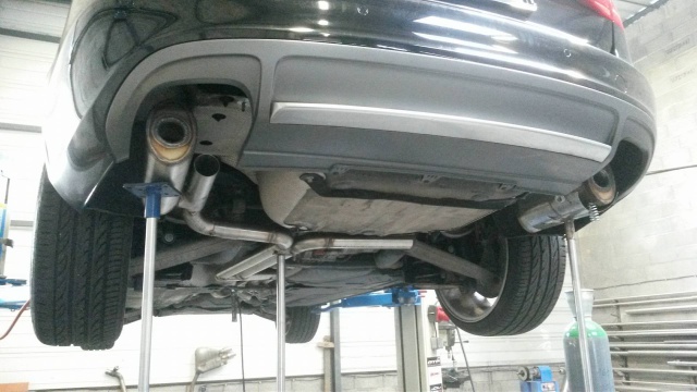

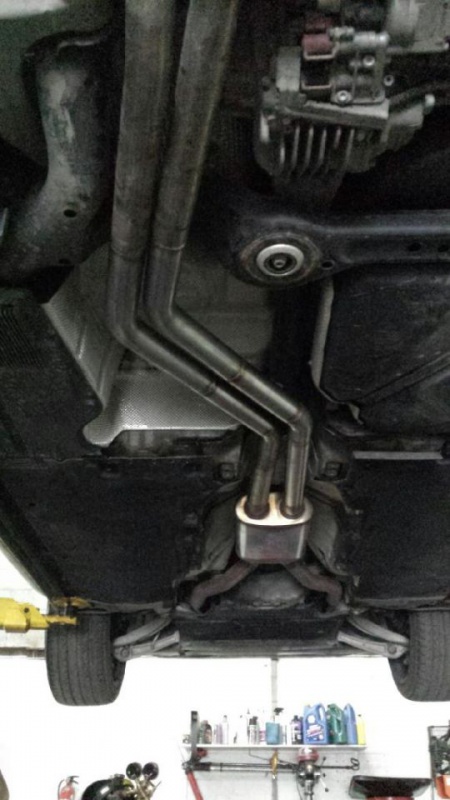

Voilà j'ai donc fait remodifier pour avoir ceci:
Je suis très content de cette config, absolument plus aucun bourdonnement ou drone. On reste proche de l'origine mais avec un son beaucoup plus raffiné qui met en valeur le 6 cylindres.
Par contre quand j'ouvre les cut-out c'est un autre monde, ça hurle en devenant très aigu vers 5000tr/min.
Il faut que je fasse une vidéo avec la gopro ;)
Voici un aperçu, comme je l'expliquai sur mon topic la différence ouvert ou fermé s'entend très peu sur la vidéo. Je pense que la gopro est positionné trop près des sorties arrière et ne capte pas bien le son des cut-out situés un peu avant.
Je referai cela en plaçant la caméra plus haut. J'ouvre les clapets à 2min:
