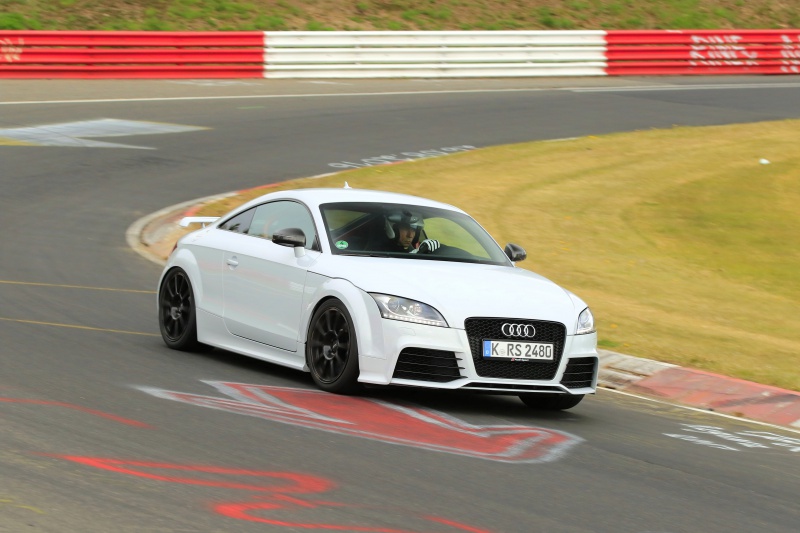

Second CR après mes évolutions de châssis.
J’ai parcouru environ 3000 km depuis dont près de 1000 km sur le Nürburgring.
Je confirme ce que j’ai dit :
L’amortissement est de grande qualité et l’auto reste relativement confortable par rapport à l’origine. Sauf grosses cassure où ça tape plus, la ‘’tôle ondulée’’ où ça sautille un peu et l’augmentation des bruits de roulement et vibrations dans l’habitacle.
Ca passe mieux que l’origine sur revêtement de mauvaise qualité.
Dans le carrousel, par exemple, d’origine on se fait secouer et on à l’impression d’abimer l’auto. Là, ça passe sur du velour.
Je trouve la direction significativement plus précise et directe. Les coupelles supérieures des amortisseurs avant en caoutchouc d’origine remplacées par des rotules Unibal y sont certainement pour quelque chose.
On a moins besoins d’angle de volant pour le même rayon de courbe, à tel point qu’au début, sur le Nürburgring, il y a des courbes où je me dirigeais vers le vibreur intérieur… !!!!
Il y beaucoup moins de mouvement de caisse (roulis, cabrage, plongé).
Mais le TT reste globalement, facile, stable et relativement neutre.
Les Michelin Pilot Sport Cup 2 sont bluffant.
Le grippe sur route sèche, pneu tièdes, est comparable à celui d’un pneu sport normal.
Sur piste, pneus chaud, c’est phénoménal !!!
Le grippe sur route mouillé est surprenant aussi. Sauf s’il y a une hauteur d’eau importante.
Sur le mouillé, sur circuit, le niveau de grippe est aussi très bon, bien meilleur que des pneus sport normaux.
Bref l’auto est super et hyper efficace, mais il y a un mais.
Raeder Motorsport a réglé la barre anti-roulis avant sur Soft et l’arrière sur Hard. Ce qui donne un comportement le ‘’plus survireur possible’’.
Effectivement l’avant engage bien, ça enroule bien dans le serré, mais je trouve, du coup que l’auto est un peu trop naturellement survireuse.
L’arrière est un peu dur par rapport à l’avant, dans les bosses et donc l’auto un poil instable (J’ai aussi roulé avec trop de pression dans les pneus à l’arrière, ce qui joue aussi). En gros, je trouve l’arrière un peu trop joueur et je trouve qu’on manque un peu de feeling du train avant du fait de sa relative ‘’mollesse’’ par rapport à l’arrière.
En même temps j’avais demandé un réglage route/circuit, facile. Et effectivement sur route ça marche bien et on a pas cette sensation. Mais sur circuit et encore plus sur le circuit GP l’auto est un peu trop typée ‘’route’’ et manque de tranchant.
Je ne sais pas si j’ai raison ou tort, si mon style de conduite n’est pas le bon, toujours est il que je n’aime pas trop les autos joueuses ou du moins qui tournent toute seule ou sont naturellement survireuse.
En fait, je n’aime ni les autos sous-vireuses, ni les sur-vireuses. J’aime les autos neutres, précises et équilibrées avec lesquelles je contrôle le sur/sous virage avec les freins ou l’accélérateur.
Attention, tout ce que je viens d’écrire ne veux pas dire que le comportement de l’auto n’est pas bon. L’auto est géniale, il faut relativiser, mais je voudrais un comportement un peu plus neutre, et un train avant plus tranchant, ce qui me convient mieux.
C’était comme cela qu’était réglée mon A3 (Réglage des barres Hard devant et derrière). J’arrivais à en faire ce que je voulais. Je n’avais pas de problème de sous-virage, juste un très, très léger sous virage dans les épingles à cheveux par rapport à un réglage Soft à l’avant qui enroule un peu mieux.
J’ai donc demandé à Raeder de régler la barre anti-roulis avant sur Hard, ce qui correspond à une augmentation d’environs 10% de la raideur.
10% c’est à la fois beaucoup et peu. Je me suis amusé à calculer l’effet de ce type de réglage sur la base de cette étude http://www.educauto.org/sites/www.educauto.org/files/file_fields/2013/11/18/antiroulis.pdf.
On voit bien que cela à un effet sur la diminution du survirage ou augmentation du sous virage (tout dépend du point de départ) mais ce n’est pas non plus le jour et la nuit.
A noté qu’il faut dans ce cas un peu agrandir les échancrures des déflecteurs d’air montés sur les triangles, pour que les barres ne frottent pas.

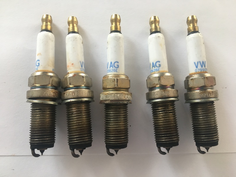

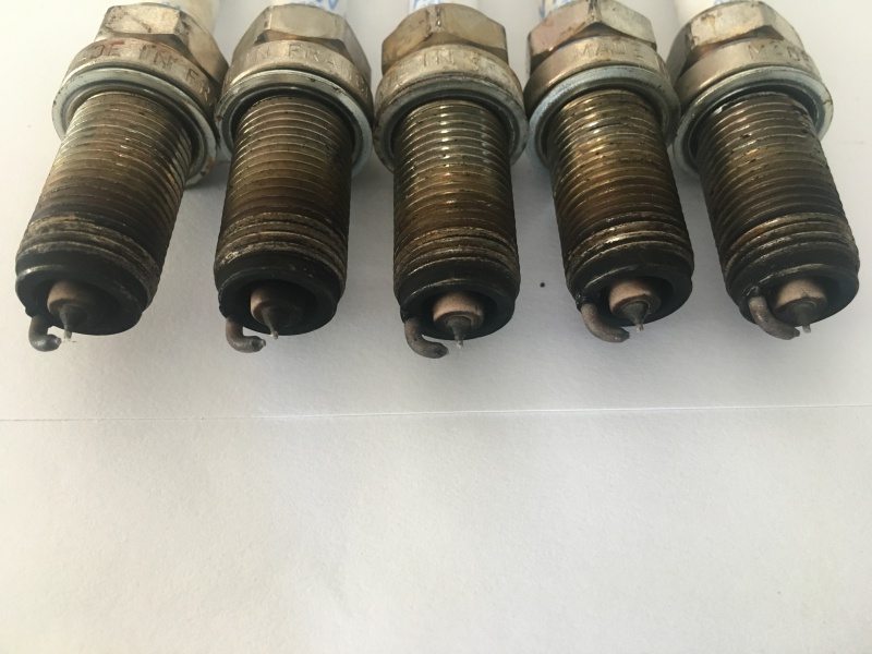

J'ai également fait changer les bougies, qui doivent l'être à 30 000km.
Je pense que c'était nécessaire et que ce kilométrage est un maxi au vu de l'usure des électrodes.
J'ai aussi le sentiment que le moteur tourne plus ''rond''.

Mi-juin, j'ai fait 9 tours et ce soir 5 tours au Nürburgring pour tester des réglages de suspensions.
Comme je l'ai déjà dit, j'ai fait régler ma barre anti roulis avant en position hard, car la position Soft mise par Raeder, ne me convenait pas.
Le feeling et bien meilleurs, mais il fallait aussi toucher à l'hydraulique.
Mi-juin, j'ai changer un à un les réglages pour sentir et comprendre leurs effets sur le comportement de l'auto.
A la suite de quoi j'ai décidé d'abandonner les réglages de Raeder et de repartir de ceux de KW.
J'ai surtout roulé sur route comme cela et c'était plutôt pas mal, restait à tester sur la NS.
C'est ce que j'ai fait ce soir.
Mais auparavant, je suis passé chez Raeder car mon TT est pris de vibrations assez désagréables dans le volant entre 120km/h et 160km/h qui s'amplifies quand je freine.
Equilibrage? Roulement?
C'est ce que j'ai demandé à Raeder de contrôler.
Pas de problème coté roulement. Ils ont rééquilibré les roues. Il n'y avait quasi rien. 5 grammes à l'avant et 10 grammes à l'arrières.
Ils m'ont dit que normalement ce genre d'écart ne se sent pas.
Toujours est il que maintenant c'est nickel! Plus la moindre vibration!!! Un vrai bonheur...
Côté réglage, je confirmes que les barres régler à l'avant a l'arrière sur Hard et les réglages de base KW pour l'hydraulique me conviennent beaucoup mieux.
La voiture est comme j'aime: ultra facile, neutre, imperturbable, stable, ni sous, ni sur vireuse, à moins de le provoquer, on en fait ce que l'on veut.
Elle est juste un poil dure sur les bosses et quand même un poil figée à l'inscription en courbe.
Surtout l'arrière a tendance à décrocher dans une courbe sur une bosse entre Brünnchen et Pflantzgarten.
Rien à voir avec ce que qui est écrit ci-dessus, mais pour essayer, j'ai ouvert d'un cran la détente à l'avant pensant comme je l'avait lu, donner un peu plus de grip au train avant et là..cata... l'auto sous-vire en entrée de virage en faisant crisser les pneus avant...
Lors de mon retour par la route sur cologne, j'ai ouvert d'un cran la compression lente à l'avant et à l'arrière.
Le TT absorbe plus souplement les bosses et est un peu plus incisif à l'inscription en courbe.
A tester sur la NS pour confirmer ou pas mes réglages.
Ce qui est marrant, c'est que les effets des réglages que je teste sur le comportement de l'auto sont quasi à l'opposé de ce que j'ai lu.... :reflexion: :nixweiss:
En meme temps ca ne m'étonne pas trop.
Pour le CR de mes sorties au Nürburgring c'est .
J'aurais pensé idem en détendant l'avant : plus de grip avec une tendance au survirage... comme quoi.
Sans doute que le train arrière mérite une modification aussi dans ce cas.

En fait tout ce que l'on lit du style, Plus ou moins de compression, de détente améliore, diminue le gris ou a tel ou tel effet est à oublier.
Car tout dépend de quel réglage on part.
Tout ce qu'il faut retenir, c'est que:
Des suspensions c'est avant tout des ressorts (les barres anti-roulis en font parti)
Que les amortisseurs sont là uniquement pour éviter les mouvements parasites, mais ne doivent pas contrarier le rôle des ressorts.
Cela implique qu'ils n'ont un impact sur le comportement (hors routes bosselées) qu'en entrée et sortie de courbe lors des changements de phases. En virage stabilisé ils n'ont aucun rôle (hors routes bosselées).
Les ressorts et barres anti-roulis définissent la quantité de transfert de masse sur chaque roue, les amortisseurs à quelle vitesse se transfert se fait.
Notamment, plus l'hydraulique est fermé plus vite le transfert de masse s'applique sur la roue concernée.
Ca c'est de la physique, c'est donc immuable.
Voilà, le reste c'est du blabla, ce sont des raccourcis de raisonnement qui fonctionnent peut être dans un cas particulier mais ne peut pas servir de raisonnement global et universel.
Par exemple, dans mon cas, en reglant la barre anti-roulis avant sur hard, cela diminue le roulis mais du coup, augmente le transfert de masse de la roue intérieur vers la roue exterieure à l'avant et diminue ce même transfert à l'arrière.
Et ça, c'est de la physique. Ca se calcul.
Le fait d'augmenter l'écart de charge droite/gauche à l'avant et de le diminuer à l'arrière a tendance à diminuer le sur virage ou augmenter le sous virage. Mais ça, cela dépend d'ou on part.
Car les phénomène physiques ne sont souvent pas linéaires, ont des limites et un optimum.
Si je prend un cas extreme avec une barre anti roulis tellement raide que la voiture ne prend aucun roulis.
Dans ce cas, 100% de la charge en virage sera sur la roue extérieure ce qui va saturer le pneu et lui faire perdre du grip.
A l'invers pas de barre anti roulis va induire tellement de roulis qu'au bout d'un moment la suspension extérieure vas tellement se comprimer et l'intérieur tellement se detendre que l'on va arriver en butée du système et donc au même effet que trop d'anti roulis.
Il faut aussi savoir que plus un pneu est chargé plus il a de grip...mais qu'il y une limite quand la dérive induite par la charge en virage devient plus importante que le gain en grip qu'elle apporte.
Et nous on travaille entre ces extremes pour trouver l'optimum.
Donc, concrètement, avec la barre avant réglée sur hard, mon auto prend moins de roulis et est moins naturellement survireuse en milieu de courbe, là où l'amortisseur ne joue plus de rôle dans le comportement puisqu'il n'y a plus de mouvement de caisse.
Mais la dureté de la barre diminue la capacité a absorber les bosses. Cela augmente la résistance en compression (torsion) et augmente la vitesse de (détente; retour en position originale).
C'est pourquoi je pense qu'ouvrir l'hydraulique en compression, va aider a mieux passer dans les bosses car la suspension sera moins vigée.
Et selon le principe exposé plus haut (plus l'hydraulique est fermé plus vite le transfert de masse s'applique sur la roue concernée) , cela va ralentir la vitesse le transfert de masse entre la droite et la gauche et donc améliorer le grip en entrée et en sortie de courbe.
Avec cela j'espère améliorer le comportement dans les bosses, rendre le train avant plus directeur en entrée de courbe et l'arrière plus stable en courbe dans les bosses.
Voilà, c'est un peu compliqué à expliquer clairement...

Update!
Intéressant, j'ai discuté hier avec des collègues qui travaillent en liaisons au sol et qui ont travaillé en compétition au niveau national ou mondial.
Ils m'ont confirmé les fondamentaux que j'ai écris sur ce poste. :sol:
Bon bah c'est cool, je ne raconte pas que des conneries.
Je leur ai parlé des réglages de barres anti-roulis Soft à l'avant vs Hard.
Que je trouvais le réglage Soft top pour la route mais que le réglage Hard était bien mieux sur circuit.
Ils m'ont confirmé que le Soft à l'avant était plus un réglage route pour avoir une auto facile et agile dans le sinueux, mais que sur piste il falait durcire l'anti roulis à l'avant car l'auto se place aux freins. et que sans ça on sature le train avant.
Pile poile le feeling que j'avais!!!! :winner:
Je leur ai parlé aussi de mon essai de détente plus ouverte à l'avant avec la barre réglée sur Hard qui générait du sous virage.
Ils m'ont dit que la barre plus dure augmente la force de détente de la suspension et donc le fait d'avoir une détente hydraulique plus libre ne freine peut être pas assez le ressort/barre et entraine donc surement une détente trop rapide et ainsi une perte d'adhérence.
Ils m'ont aussi confirmé qu'au Nürburgring qu'il faut plus considerer comme une spécial de rallye que comme un circuit à cause des bosses, il fallait laisser la compression assez ouverte et laisser faire le travail par les ressorts.
Bon au risque de faire de l'auto satisfaction, je suis contant de voire qu'à défaut d'être un pilote, je suis pas trop mauvais en réglage de châssis. ^_^
je leur ai parlé aussi de mon essai de détente plus fermée à l'avant avec la barre réglée sur Hard qui générait du sous virage.
Ils m'ont dit que la barre plus dure génère une force de détente plus importante et donc une détente hydraulique plus libre génère surement une détente trop rapide et donc une perte d'adhérence.
Excuse moi Laurent , mais là j'ai pas tout compris , car tu parles de fermée la détente et d'une détente plus libre , est-ce que quand on fermes , on libères plus la détente ?
Merci
Tu as raison, je ne sais pas pourquoi j'ai écris ''fermée'' alors que je voulais écrire ''ouverte''... :nixweiss:​
J'ai ré-écris le passage, je pense que c'est plus clair maintenant.
''Je leur ai parlé aussi de mon essai de détente plus ouverte à l'avant, avec la barre réglée sur Hard qui générait du sous virage.
Ils m'ont dit que la barre plus dure augmente la force de détente de la suspension et donc le fait d'avoir une détente hydraulique plus libre ne freine peut être pas assez le ressort/barre et entraine donc surement une détente trop rapide et ainsi une perte d'adhérence.''
