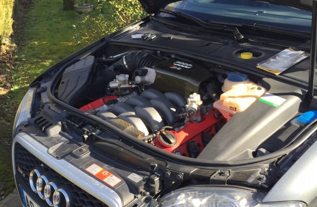

Autre chose, j'ai un voyant "Huile Min" sur le tableau de bord, sauf que je n'ai remarqué absolument aucune tâche d'huile ou quoi par terre.
Apparemment cela pourra être un problème de sonde ? Ou réellement un manque d'huile que je n'ai pas vu ?

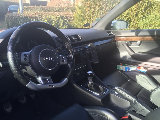

Tu as oublié : changer cette horrible ronce de noyer ; ))
Change ton embrayage, volant moteur, remet de l'huile car il doit t'en manquer et ne change pas ton DRC tant qu'il ne fuit pas (de toutes façons après l'embrayage tu n'auras plus de sous ...)
Salut et bienvenu.
Par contre je veux pas te faire peur mais j espére qué t as pas acheté ta RS trop chère et que tu savais les frais qui été à prévoir parce qué la..... Ça pu.
Niveau d huile au mini, on va dire qué si t as pas fait le niveau depuis environ entre 5000 et 10000 kms ça va t es dans la moyenne. Si c est depuis 1000 kms...., 10 ke de révision
Pour ta pédale, cherche pas c est volant moteur / embrayage. Si ça déjà pas été changé y a peu. 3000 e. Si non une petite panne à la con pas trop chère
DRC. Normalement t es tranquille un bout. " si frais récents " si non c est 2000 e B16
+10000 la ronce de noyer c vraiment pas terrible sur cette belle RS

C'est marrant que vous n'aimiez pas le bois, j'avais vu ça dans une photo "magazine", une RS4 B7 pack F1 avec un bois un peu plus prononcé, j'ai adoré ! Et je trouve le bois plus joyeux que l'aluminium...
Je viens de faire le niveau d'huile, il était effectivement à la limite de la pastille "MIN" sur la tige de niveau. Après un litre d'huile, le niveau est grimpé presque au max.
Et oui, belle couleur que le Daytona, même si un de mes rêves était le Bleu Sprint, mais totalement introuvable, et encore moins en Avant !
Note ton kilométrage et vérifie ton niveau d'huile tous les 1000 km pour voir si ça descend beaucoup ou pas.
Pour l'embrayage, ca peut arriver et le précédent proprio peut parfaitement ne pas s'en être rendu compte je pense. Par compte si elle mange beaucoup d'huile c'est plus gênant
Idem....trop banal et trop froid l' aluminium.... :sic:
+ 100 pour le piano :malelovies:
Je me demande ce que ça donne, je n'ai jamais vu de RS4 avec cette finition :)
