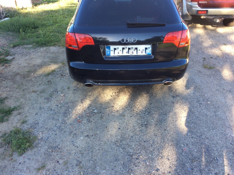

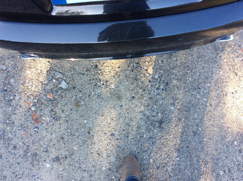

Salut les gars, oui c' est pas terrible sous la pluie...

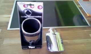

Merci Guillaume... il faut que je me trouve un bon site pour prendre des photos et un appareil mieux que mon vieux portable!!
les embouts seront surement montées la semaine prochaine, mon fournisseur de pièces détachées n' avait plus de colliers d' échappement en stock :mur: et je n' avais pas le temps d' aller voir ailleurs...

J' ai monté les siilencieux et ... c' est tout.

Voici les embouts que j ai monté. photos de la voiture sous peu car je ne suis pas avec en ce moment.
Tu as coupé les sorties coudées du pot pour mettre ces embouts ?
Merci.
Salut Mazak, les sorties coudées sont soudées, il faut déjà faire sauter 3 petits points de soudure et ensuite tu tombes sur le tube droit du silencieux que j' avais raccourci en peu en le coupant à l' époque.
Trois fois que je passe mon annonce sur le coin coin et qu'il me la refuse... je vais peter un câble!
Ok, tu as donc fait comme préconisé sur ce forum, d'après certains retours si on ne coupe pas les coudes cela abime le moteur car les gaz s'échappe mal.
Je me verrai bien mettre un coup de disqueuse pour éviter de galérer à ces 3 points de soudure car je n'ai pas de pont.
