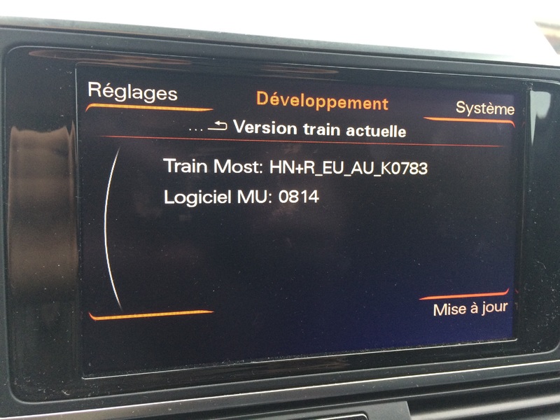

Voilà, ca marche avec le téléphone en bluetooth (Galaxy note 2) sans 2nde carte sim dans le slot du tableau de bord..
Merci une fois encore à Walawa175 qui m'a donné la solution.
Il faut refaire une mise à jour du dernier firmware installé, le K0783 pour ma part. Après installation et reboot du mmi, le logo de Google Earth s"est chargé assez rapidement, moins de 3 minutes.
Pour ceux qui sont bloqués, il faut essayer cette procédure très simple.

La procédure est la même que pour une mise à jour de MMI.
Voici l'excellent tuto de Johnny5377.
http://forums.audipassion.com/topic/160884-tuto-procedure-de-maj-mmi-3g-2014/
Executer les étapes de 1 à 9.
Lorsque la mise à jour est effectuée, le MMI reboot et après ca fonctionne, normallement.
J'ai fait la même mise à jour (K0783) 3 fois pour avoir le mmi totalement opérationnel.
Pour répondre à Colveu, juste la carte sd dans le slot.

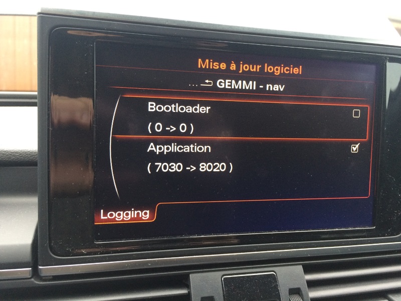

J'ai lancé deux fois la mise à jour et hélas pas de changement pour moi ... toujours pas de Google maps. :reflexion: :mur:

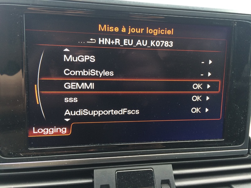

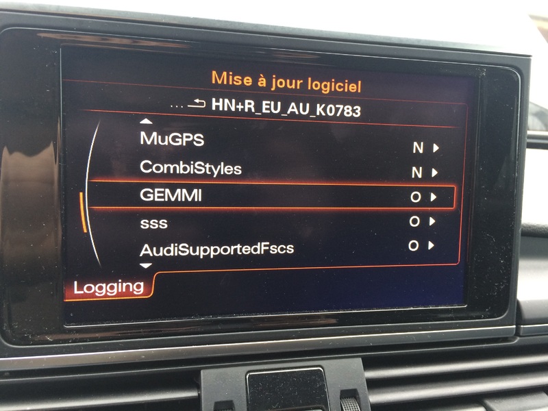

Regarde si tu as eu GEMMI de mis à jour avec le firmware. Quel version de fw ? Tu as le contact de mis ?
J'ai bien dans la version K0767 un dossier GEMMI de 25,1 Mo.

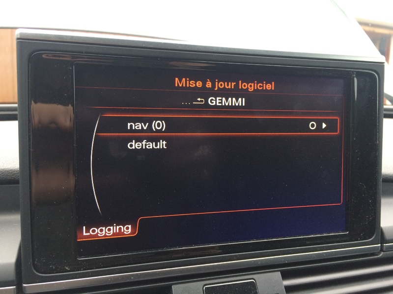

Menu ingénieur
Onglet Mise à jour en bas à droite
Onglet Logging en bas à gauche

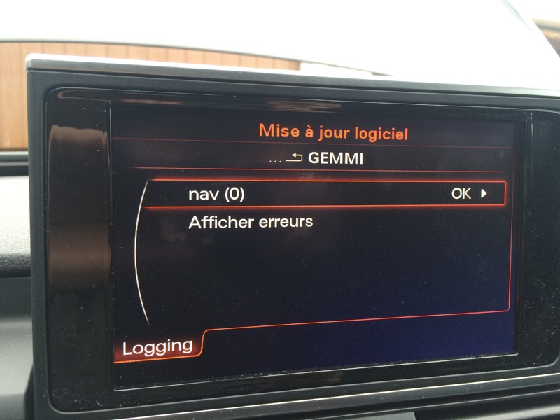

Tu fais défiler la liste jusqu'à la ligne GEMMI et tu cliques pour voir si la mise à jour a été effectuée.
Menu ingénieur
Tu as tout bon.

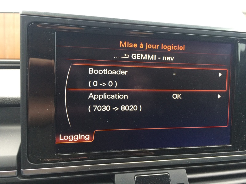

Lorsque je fais la maj j'ai le commentaire
"l'appareil signal l'erreur : GEMMI_nav:0 code erreur 141"
j'ai le choix de
réessayer ---> blocage systématique à 5%
Ignorer --> l'installation continue
Mais en final la maj n'est pas installée correctement, l'erreur 141 est toujours là et dans le résumé des périphérique: GEMMI est pas OK.
La je suis complètement dépassé mais tu as vu juste. Reste à savoir si il y a une solution...

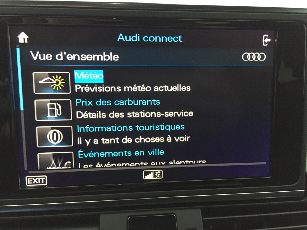

Bonjour à tous, voici mon expérience de l'audi connect en générale.
J'ai commandé chez SFR -chez qui je suis client multisurf (box, phonie et mobilex2) une carte jumelle lié à mon forfait mobile ça coûte 5€ pour la créer.
J'ai pris un forfait avec 20Go (conso Data)+appel illimités...
Ma conso Data comprend donc la connection à l'Audi connect (google...) et l'internet mobile sur mon iphone.
Attention la SIM est au format micro SIM.
Le forfait est à 42€ (avenant de contrat) en offre limitée jusqu'à fin mars. La création de ligne pour le même forfait est moins cher.
​Une fois la carte insérée dans le slot SIM (au milieu des 2 slots de SD carte), le MMI vous pose la question d'autorisation de communication, vous validez et c'est parti.

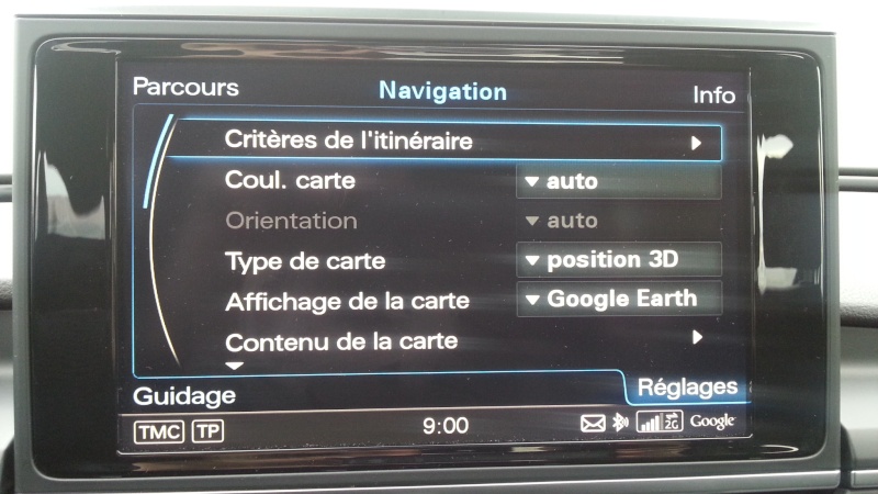

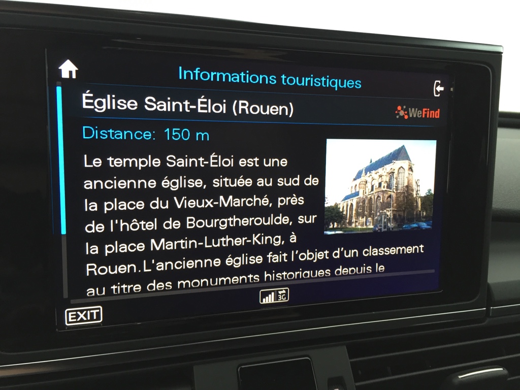

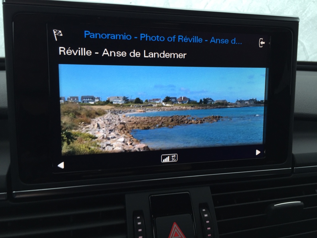

Accès à : Google Earth, Street view sur le GPS et Cartographie + infos route en temps réel (sorte de TMC), la méteo, les infos AFP, curiosité des région... bref un tas de trucs.
Il faut quand meme prendre le temps pour apprivoiser le système et ensuite c'est ultra fluide et intuitif.
Petit Bemol : quelques difficultés à se connecter au audi connect avec les cartes enregistrées à partir d'un iPhone par exemple vers le site www.audi...... je verrai ça plus tard.
