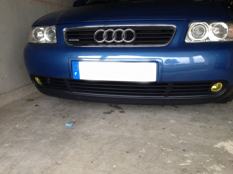

Je voudrais démonter mes AB pour y mettre le film jaune par contre comment procéder?
Il faut enlever le bas du pare choc avant ou on peur juste déclipser les lames en plastique?
  • Réponses 255
les caches qui sont juste devant les antibrouillards s'enlèvent. Pour celui côté conducteur (quand tu est face à la voiture) les clips sont côté gauche. Inversement pour le côté droit. ensuite les antibrouillards sont tenus par deux vis (je ne sais plus quel type de tête par contre) et il y a la prise derrière avec assez de longueur pour le sortir un peu et le débrancher.

J'ai enfin posé mon film jaune sur les AB :D

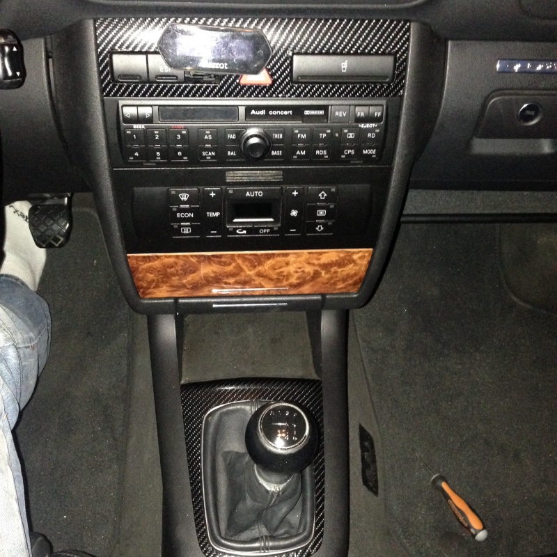

Enfin si j'ai fait un truc mon covering carbone me reste le vide poche du milieu mais comment le retire t'on??
Héhé j'ai réussi j'ai passer le tournevis les 3 fixations on pétés direct ... il tien en place mais ne s'ouvre plus aussi facilement avec le covering enfin bon pas grave l'année prochaine je passe en console centrale double din il dégagera :D

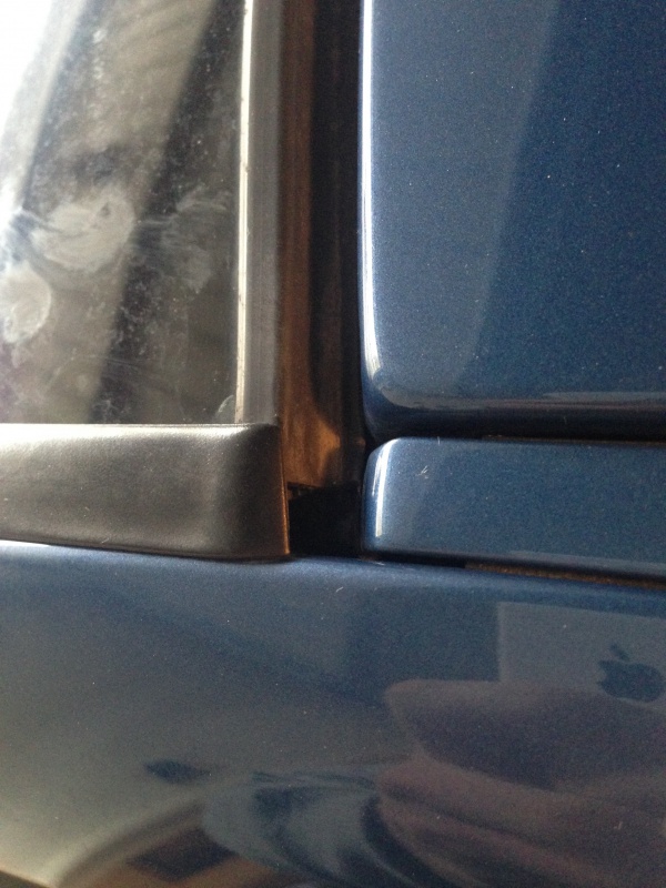

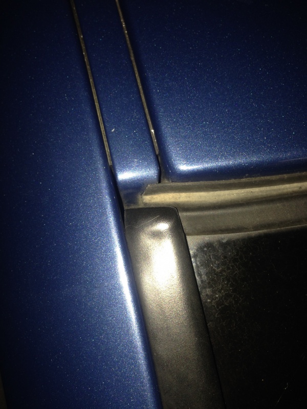

Du coup je l'ai recup et condensation dans sur la baie du pare brise et montant coté conducteur humide...
joint coté conducteur
Joint coté passager
On dirait que le joint conducteur est pas au même niveau que le passager ce qui expliquerait l'humidité sur le montant conducteur et la condensation :o
Sur les photos je ne vois rien de choquant. ..
il existe des machine ms à fumée que tu peux louer 1/2 journée voir même à l'heure. Tu enfumé ton habitacle et si la fumée arrive à sortir c'est que y'a une fuite...et tu verra ou en prime ;)
Pour moi aussi il n'y a rien de particulier avec tes joints .

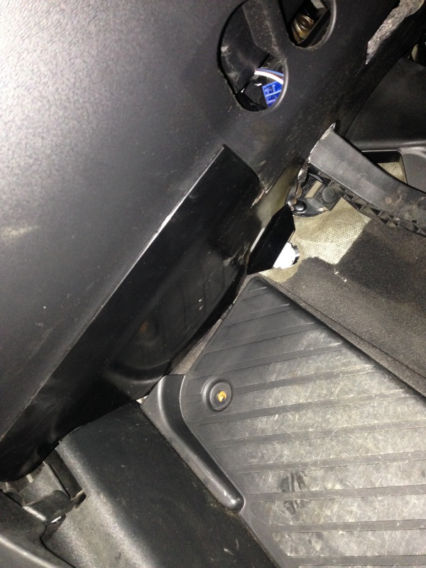

Pour mon infiltration j'ai regarder au niveau des portes, il y a le petit tuyau d'évacuation qui sort mais pas beaucoup ça pourrait venir d'ici?
Et il faudrait que je démonte le repose pied pour voir sous la moquette (comment on la démonte?) et le cache noir car la mousse qui est derrière a pris l'eau et j'aimerais la sécher :D
Je viens de ma rappeller que tu avais un toit ouvrant.
Regarde si les tuyaux d'évacuation ne sont pas bouchés.
pour sortir la moquette faut déposer la moitié de l'habitacle...
