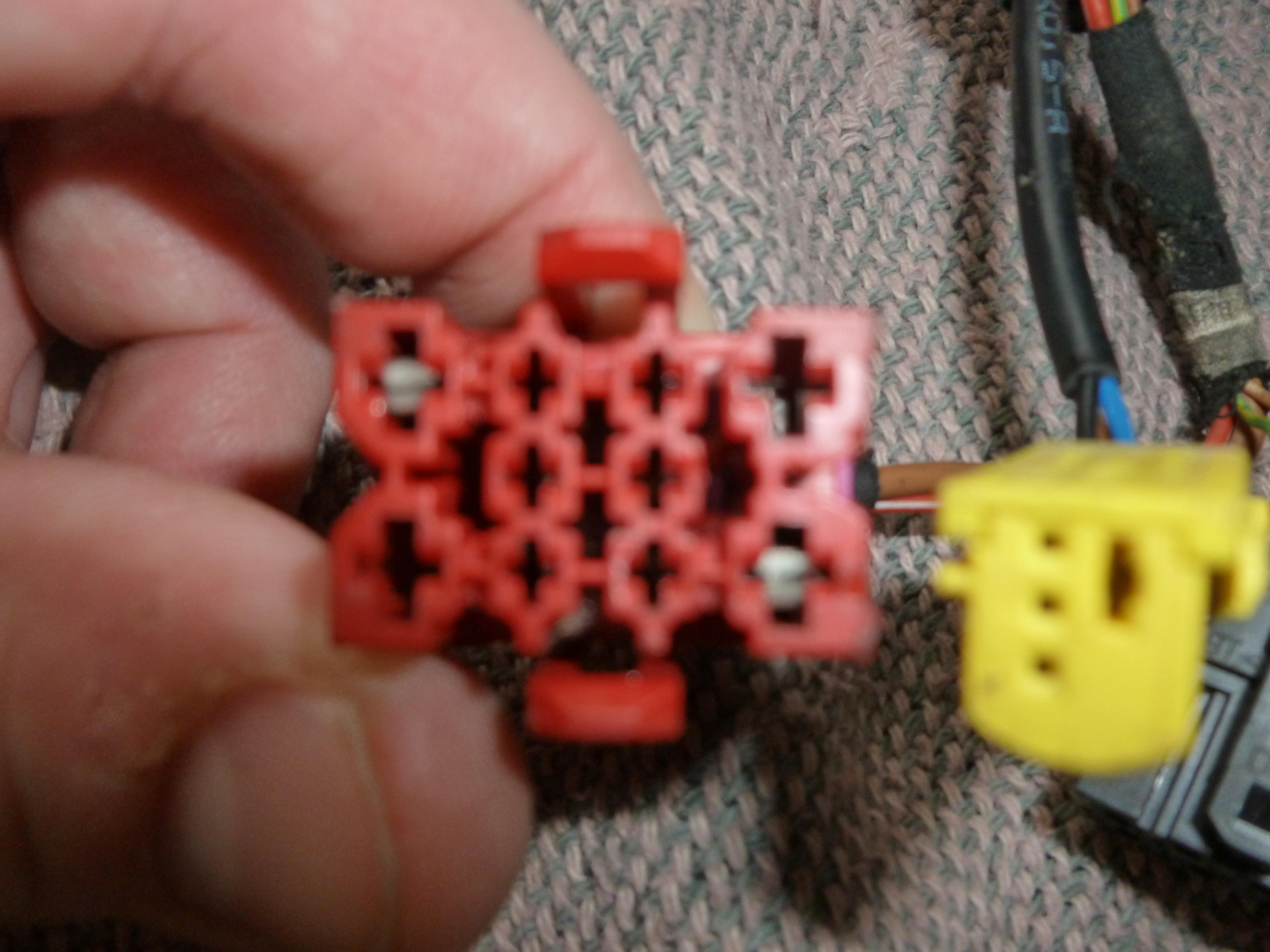

Un peu d' aide pour savoir précisément comment relier les reglages lombaires dans ma chariotte sachant qu elle ne l' avit pas de base
vous m' avez orienter juste vers relier a un plus permanent mais ou se raccordder etc je dois é galement acheter la connectique rouge pour dans le plancher mais aussi des fils et des pins... mais lesquels===)
Merci ptite photos de la connectique siege
Les reglages lombaire ca sert a gonfler ou pas au niveau du creux du dos c bien ca???
Donc si j' ai bien compris dites moi si je me trompe....
Il me faut deux fils qui parte du siege conducteur et qui va vers la boite a fusible à gauche du volant cote conducteur
Puis deux autre pour le passager pour aller au meme endroit en passant par le montant inférieur puis la boite a gants puis l' auto radio et le volant ( juste demonter le cache volant????)
Est ce possible d' avoir la ou les REFerences des 2 boitiers rouge situé dans le plancher puis des pins a commander pour realiser l installation proprement .....
En gros tout ce qu il faut commander sauf les fils pour realiser sans encombre ....
Un Grand merci a vous et mention spéciale a celui ou celle qui me donnera ces precieux conseils et refs ... :marcelpoire: :marcelpoire: :marcelpoire:
Merci....
Et vive le partage...

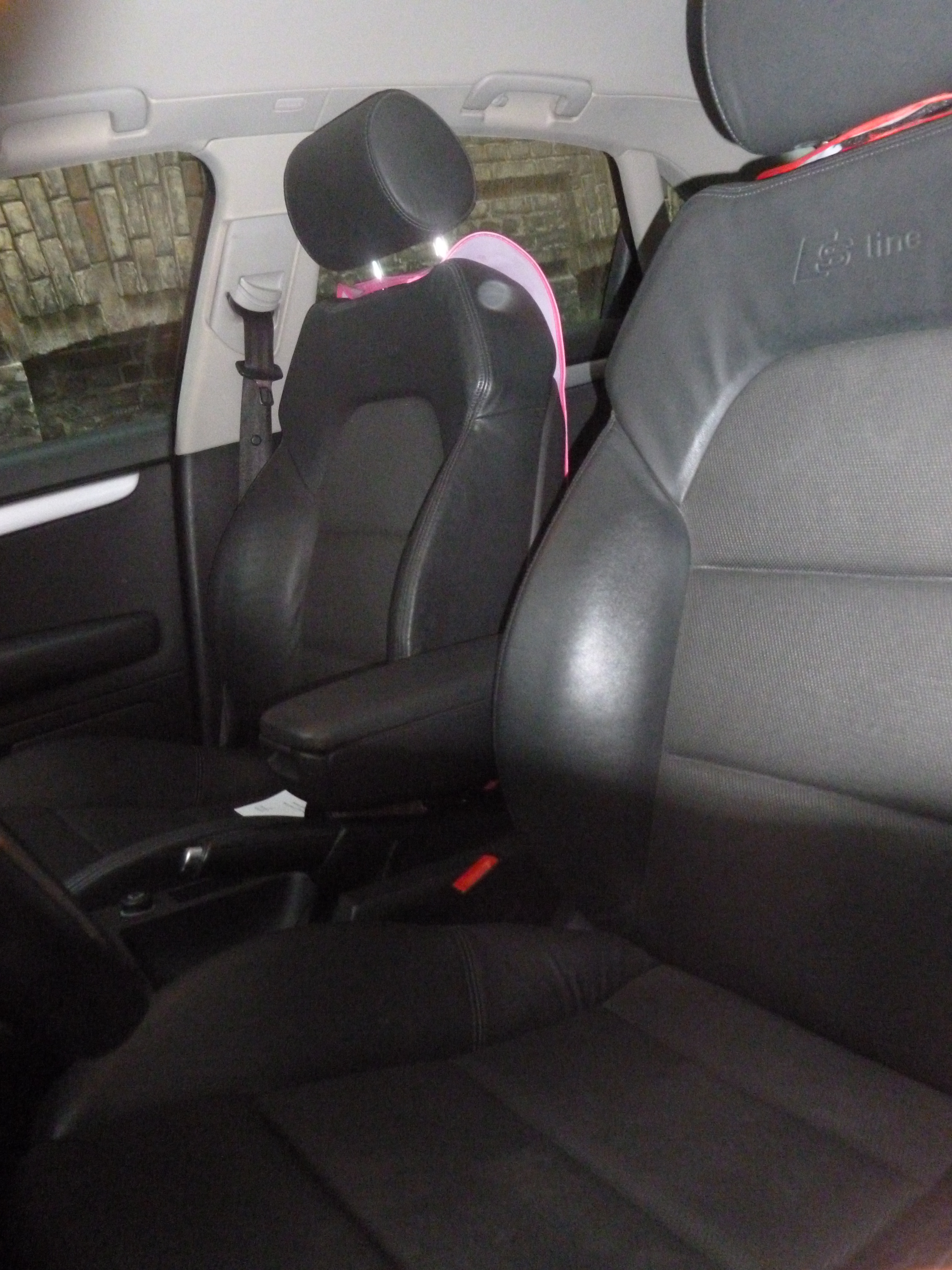

Petite question subsidiere j' ai demonter et remplacer mes siege avannts par les nouveau et j' ai branche l 'airbag...( je n' ai pas pu attendre l' arriver du produit pour le cuir...)
mais le voyant s allume toujours en permanence il y a t il quelque chose a faire via le VAG un reset ou autre??ou un codage spécial?
merci
oui oui j' ai debrancher la batterie en prevision du changement
puis j ai rouler 2 jour avec les capteur débranché puis rembrancher sur les nouveau siege ...( dailleur un des fiches jaune n a plu d ergot puis je la remplacer par l' ancienne??)
je vais effacer ca ce soir ver 21h je tient au courant...
Merci

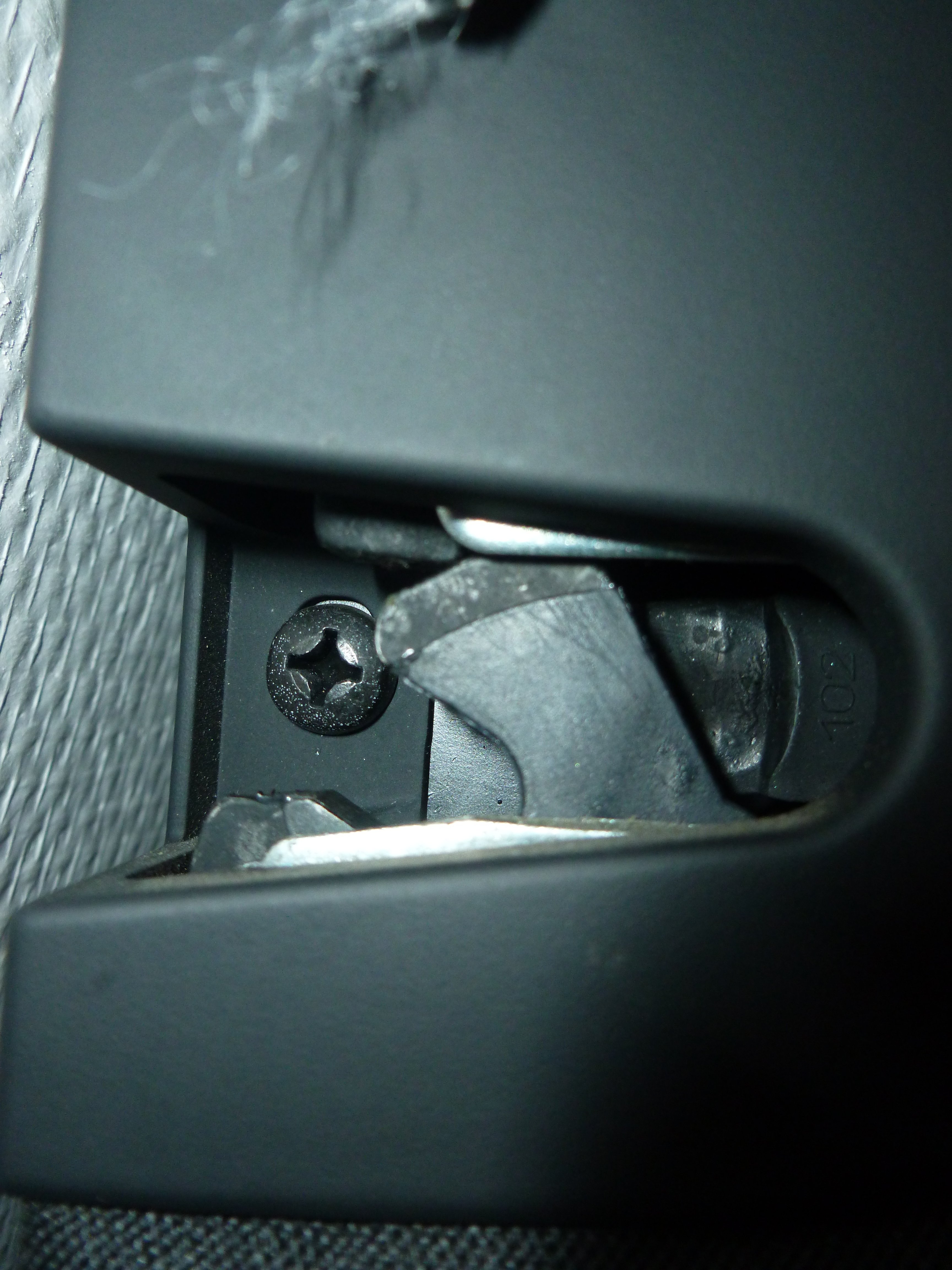

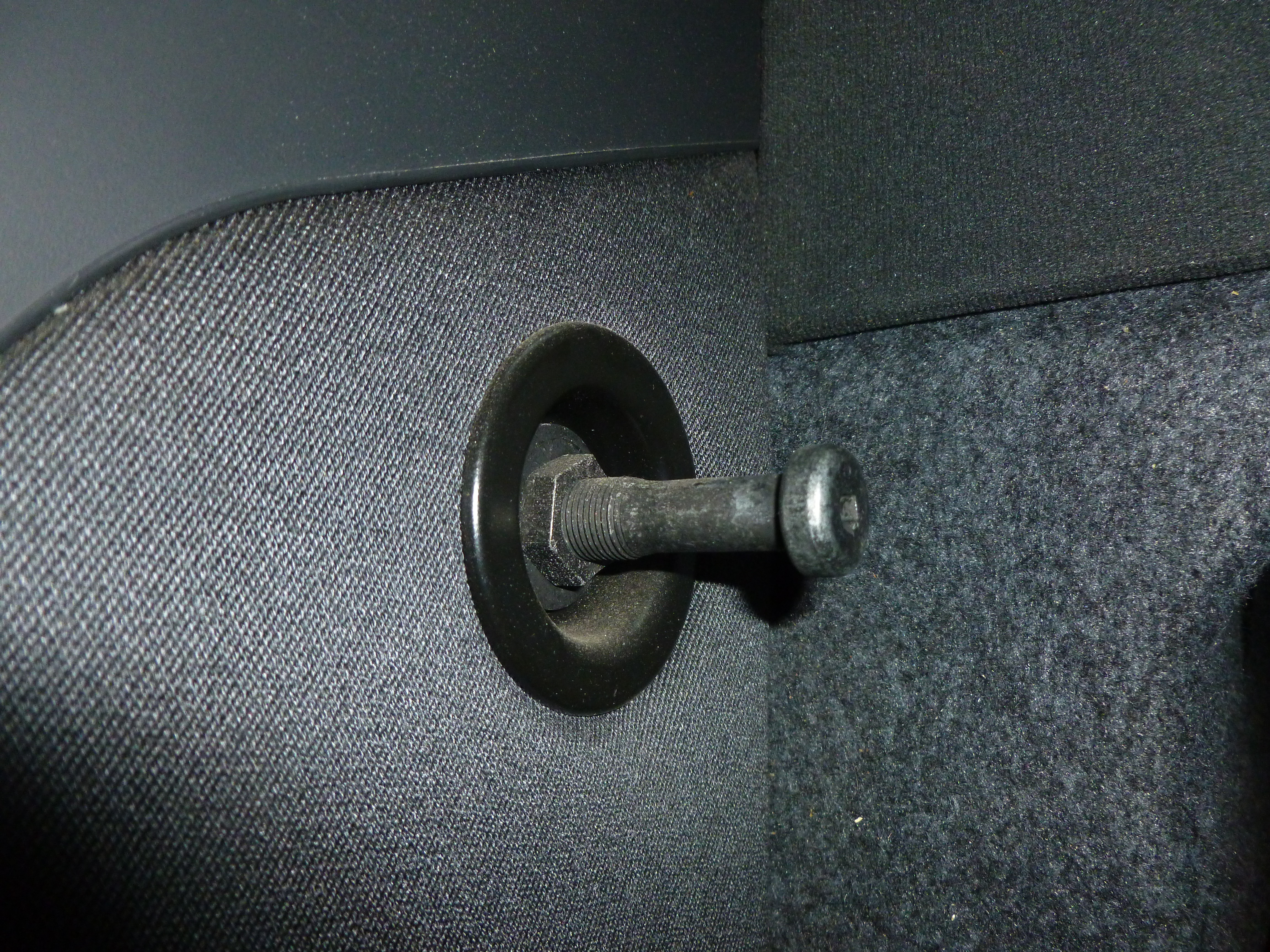

J ai monter l' arriere et bizarrement les deux dossier ne se verrouille pas sur le crochet.....d attache ( peut etre un reglage a faire au niveau de la tige sur les deux parties extérieur d et gauche...
je vais mettre des photos /..... pour vous montrer
Oui il faut dévisser un peu les crochets, puis clipser le dossier de ta banquette, et serrer ensuite les crochets.

c est pour ca que je te demandais si il etait monte

Eh ben j ai essayer de visser devisser mettre en haut en bas etc...la tige
Rien y fait je n arrive a verouiller le dossier arriere il croche mais il manque le dernier cran....pour locker =(((
Sur ce sont les meme sur berline et break??
Probleme réglé... thx
