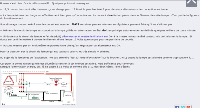

batterie changée la tension moteur tournant chute de 13.9V a 12.3 V et sa descend.... l'aternateur ne debite pas je pense! mais pourquoi pas de voyant allumé?
de l'aide svp!!
je pense que mon pb vient du regulateur si le pont de diode est casser par endroit fils fondu en interne comme cela peut se produire certainement du a element de batterie qui se met en cour ju du coup j'ai bien une tension coté contact et une autre tension qui arrive du regulateur.
enfin je n'ai pas trouvé de regulateur seul donc j'ai pris hier sur le lien que j'ai poster un alternateur complet neuf.
