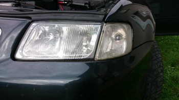

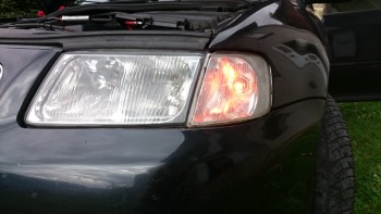

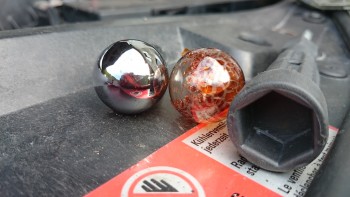

Sinon j'ai reçu l'autre jour mes clignotants "chromé" commandés sur Aliexpress pour 3€50, je n'ai pas encore pris le temps de les monter.

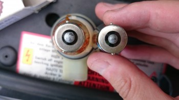

En attendant j'ai monté mes ampoules de clignotant chrome Chinoises, ça rends pas mal et éclaire correctement, par contre les "picots" sont "en face" contrairement aux ampoules d'origine qui sont un peu décalées, j'ai pu quand même les monter en "poussant" dans la douille.
Avant :
Après :
Les anciennes étaient bien "usées" :
Les "picots" pas alignés de la même manière :
Éclairé :
J'ai passé un coup d'eau dedans pour me débarrasser de bouts de la teinte orange des anciennes ampoules qui partaient en morceau.
Par contre, j'ai le caoutchouc autour qui pars en miettes, je présume que ça ne s'achète pas au détail, non?
J'ai la même chose pour les caoutchouc, je ne pense pas qu'ils vendent au détail, à moins que je me trompe... Ils préfèrent te voir acheter le cligno entier :icon_biggrin:
Et les clignos "bon marché" sont plus dur à installer, on risque de les casser assez vite.

ps: j'ai ouvert une "dispute" pour essayer de m'en faire rembourser 2.5€ sur les 3.66€ payés étant donné que c'est du BA15S alors que c'est sensé être du BAU15S (peu importe que je sois arrivé à les installer ou pas).
C'est justement du BA15S alors que les clignos sont en BAU15S mais en "emboitant de force" ça passe, ça "balotte" un poil mais en tordant un peu la patte pour que ça tiennes plus "serré" c'est acceptable.

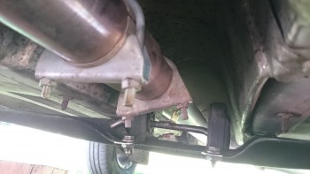

Ça ne fais en effet pas bien plus de bruit, c'est un peu désagréable au ralenti (sans être non plus une différence énorme) mais ça souffle un peu plus à haut régime et on entends encore un peu plus le turbo donc pas mal mais un peu déçu que ça ne crépites pas vraiment au relâcher de gaz.

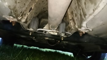

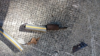

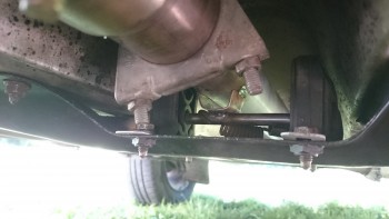

Par contre pour mon problème de vibrations un poil mieux mais pas résolu encore, la "patte" de soutient au centre de l'intermédiaire est coudée contrairement à celle de l'ancien qui était droite et touche le châssis sur la droite (sur la photo), j'ai essayé de bricoler pour y mettre un bout de caoutchouc mais il commençais à faire nuit et mon montage ne pouvais pas tenir tout seul, il faudra que je tentes un truc avec une vieille chambre à air de vélo (en espérant que ça tiennes la température).
J'ai aussi essayé de régler plus "tendu" la fixation avant du silencieux arrière (celle qui était cassée au moment du changement de cata) et forcément ça pousse encore plus fort vers le haut et du mauvais côté donc ça empire le problème, j'essayerais de mettre des rondelles en dessous (plus d'un côté que de l'autre) histoire que ça tires du bon côté le tout.
Après faut pas un silencieux genre milltek avec des chicanes dedans. Sur ma ligne (cata 200 cells, silencieux sur mesure) ça le fessait, même de trop et ça fessait trop de bruit en général dans la voiture. J'ai fais rajouter un silencieux intermédiaire, ça va beaucoup mieux. Par contre on entend plus de crépitement au SP98 qu'a l'E85.

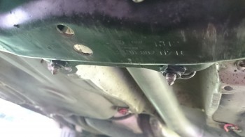

Je l'ai montée sur chandelles cet après midi, j'ai mis un bout de tuyau type arrosage du bon diamètre sur la patte de l'intermédiaire qui touchais le châssis et mis un ressort entre l'intermédiaire et la partie sur laquelle sont fixés les silent-blocs dans lesquels passe l'inter pour repousser vers le centre et vers l'arrière (et éviter de rajouter un effort au moteur lors des accélérations).
J'ai aussi mis des bouts de caoutchouc par endroits sous la tôle pare-chaleur histoire de limiter les vibrations car certaines parties avaient tendance à vibrer si on tapais un peu dessus.
Ça va bien mieux comme ça, il y à toujours des vibrations à certains régimes et lors des grosses accélérations mais au moins au ralenti et à allure stabilisée (50, 90, 110, 130 par exemple) ça ne s'entends plus et ça reste moins "violent" qu'avant.
Il faudra que j'essaye de re-ajuster la fixation avant du silencieux arrière pour arriver à quelque chose de mieux (j'avais déjà mis des rondelles épaisses en dessous l'autre jour : 2 d'un côté et 4 de l'autre mais cela ne semble pas suffire).

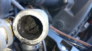

J'avais aussi le ralenti qui se remettais à faire de gros yoyos (fluctue de 200 tours d'un coup pendant une seconde) avec la correction lambda qui semblais ne faire que grimper à l'arrêt, j'ai re-serré plusieurs colliers et le boitier papillon et défait/remis plusieurs prises dans le compartiment moteur et ça semble avoir solutionné le problème.
J'en ai profité pour enlever la durite qui est entre le cache culbuteurs et le circuit de reniflard pour voir si ça n'était pas trop sale dedans et si elle n'était pas percée, c'est en effet bien sale (calamine) mais rien de critique et le caoutchouc bien qu'ayant un toucher un peu "patte à mâcher" ne semble pas abimé.

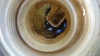

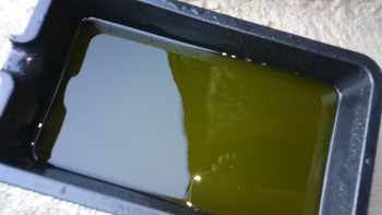

Aujourd'hui j'ai changé remplacé le liquide de refroidissement jaunatre et plutôt foncé par du G13+ de chez Norauto (15€ les 5L en -35°).

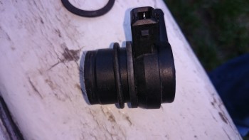

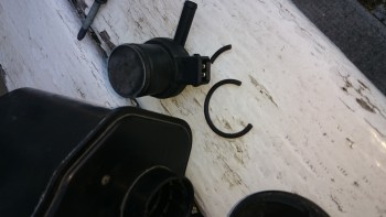

Seulement, en arrivant et ouvrant le capot le moteur tournant encore je sens une odeur d'essence, au début j'avais l'impression que ça venais des durites d'essence qui arrivent et repartent de la ligne d'injection mais après avoir fourré mon nez où il n'aurais pas du être je me suis rendu compte que ça sortais du canister de recyclage de gaz de reservoir...
Le joint torique était complètement HS :
J'ai par chance trouvé un joint plat qui passe pile poil :

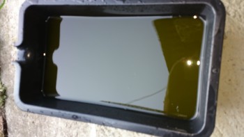

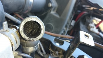

Une fois le liquide purgé je me suis rendu compte qu'au fond du bocal de LDR ça n'était pas des dépôts accrochés mais bien de la saleté qui trainais au fond et qui est partie au rinçage, par contre j'ai essayé de le "nettoyer" au decap four (soude), vinaigre ménager (18°), alcool à 90°, javel et à l'ammoniaque sans grand succès, la prochaine fois je le changerais, il à en effet vraiment sale gueule (il fais heureusement quand même moins crado monté et rempli que quand il était démonté) :
b2d422432940971.jpg 919648432940976.jpg c8bb8f432940983.jpg 77d383432940989.jpg 4380f4432940995.jpg a147ac432941000.jpg 3e37dc432941005.jpg
J'ai mis environ 1.5l d'eau déminéralisées pour rincer mais ça continuais à sortir pas tout à fait propre mais j'ai laché l'affaire au bout d'un moment j'en avais marre et plus beaucoup d'eau en rab.

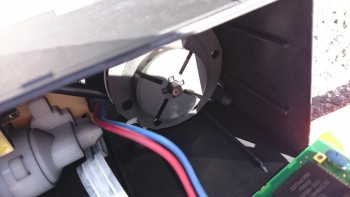

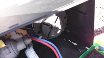

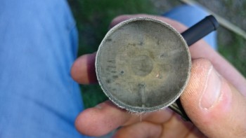

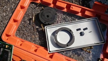

Dimanche dernier j'ai vendu ma pompe de centralisation, en fait je n'ai fais qu'échanger le moteur+graphite avec celle de l'acheteur :
9da2c8439077245.jpg e7a0c3439077252.jpg 581c1d439077278.jpg 54edef439077285.jpg 81c1fe439077302.jpg 498d48439077313.jpg 5f6445439077322.jpg
Il avais une phase 2 orange en TDi 130 boite auto, tableau de bord noir et récaro tissus assez sympa ma fois et il m'à dit qu'il avais une 1.8 atmo avant.

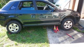

Sinon des photos de ma A3 Allroad que j'ai mis de travers (dernière photo) pour remettre vite fais le ressort que j'avais mis pour recentrer l'échappement qui s'était défait l'autre soir, vu qu'il pleuvait pas eu la motivation de faire les choses bien et sortir les crics et chandelles, vu que je compte changer les silent blocs au niveau de l'inter sous peu je verrais pour faire un montage plus propre/fiable.
5e14cf439077332.jpg d1eeec439077343.jpg 100d20439077360.jpg 2c6f83439077374.jpg
La porte conducteur qui plaque mal peut être? :)
L'autre jour j'ai essayé de la régler un peu mieux car elles sont en deux parties (partie fixée au châssis et partie avec les montants et vitres), c'est un peu mieux mais pas encore ça (depuis la place conducteur si je regarde avec le bon angle je peux voir la lumière extérieur à hauteur du loquet et j'ai encore quelques bruits d'air), il faut que je regardes côté passager comment c'est réglé car elle plaque nickel.

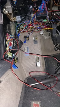

ps: j'ai retiré un cable qui allais dans la portière conducteur et trainais au fond, probablement pour l'alarme que j'ai viré, toujours aussi bordélique du côté des relais :
Par contre, si quelqu'un sais comment/où doit se remonter le petit taquet en caoutchouc gris clair (posé sur le bord du tapis sur les photos)?
