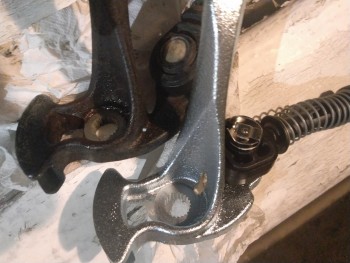

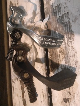

Le short-shift TT je l'utilise depuis 3ans c'est vraiment top. J'avais tout racheté en neuf car je traquais un léger jeu au niveau de mon levier, il y est toujours d'ailleurs, ca vient de l'articulation du levier en elle même.

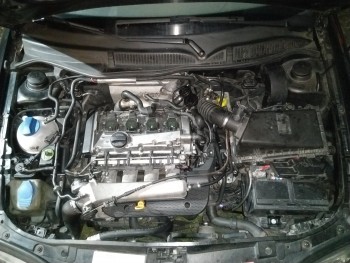

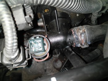

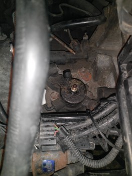

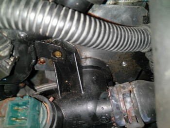

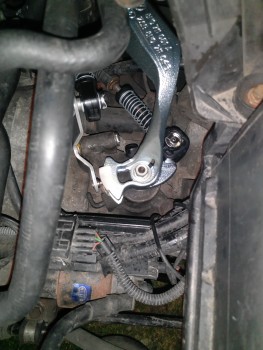

Bon, je suis monté finir le boulot à 8h du soir avec pas beaucoup de lumière.
Le turbo fais son timide :
440ed3660444153.jpg 1e5803660444163.jpg b3f69b660444183.jpg 3aa332660444193.jpg 7d528b660444203.jpg 863328660444223.jpg 2fc9f6660444243.jpg c88cf5660444253.jpg 44a491660444263.jpg
Pour le moment il faut que je m'habitue et peut être refaire proprement l'ajustement de la tringlerie que j'ai juste refait sur l'axe vertical et avec une tige qui ne bloquais pas très bien le levier.
En tout cas c'est plus court et plus ferme (je parle du changement de rapports).

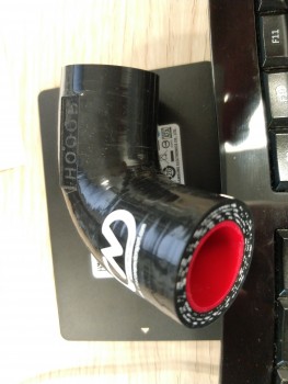

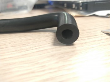

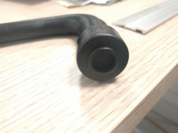

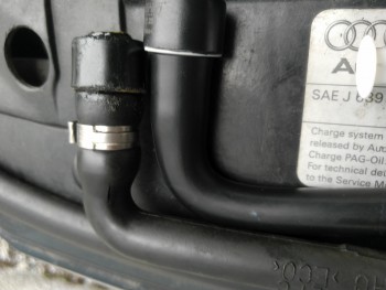

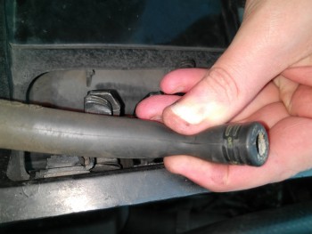

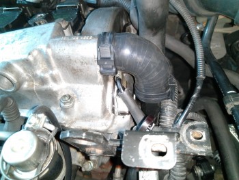

J'avais la durite du circuit reniflard sur le cache-culbuteurs qui était bien déchirée sur le dessus, j'ai commandé une version silicone de Creations Motorsport (livré aussi avec celle qui va à la valve PCV que je monterais plus tard).
Bonne nouvelle, on peux la monter "a l'envers" histoire de ne pas avoir les inscriptions et garder un look propre et la qualité est tout à fait correcte.
34fbbf688430323.jpg 23c606688430333.jpg 6a5a73688430343.jpg b74df8688430363.jpg 772b2d688430383.jpg 71ff01688430403.jpg 845906688430413.jpg ea536e688430433.jpg 2bf2f0688430443.jpg f646e2688430473.jpg 77f63d688430483.jpg 7c22d6688430503.jpg 3933f7688430513.jpg ea853d688430523.jpg
J'ai fais ça à 14h au boulot à l'arrache et ça à duré plus que prévu, l'origine était facile à enlever mais la nouvelle peu souple à nécessite que je dévisse le "Y" en dessous dont la vis bloque en même temps la pipe à eau, ne le savant pas je me suis fais une petite peur en poussant un peu sur la sonde de température (et donc la pipe à eau) qui m'à fais un jet d'eau un peu brutal mais rien de grave au final.
Forcément, le diamètre fortement supérieur ne permet pas de remettre le collier supérieur d'origine et celui d'en dessous à usage unique... j'ai donc utilisé des serflex à l'arrache qui en plus ne servent probablement à rien.

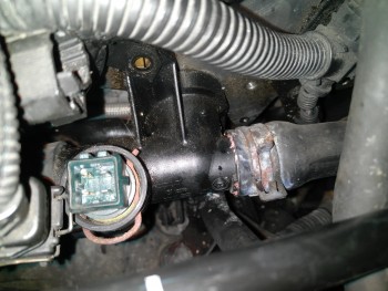

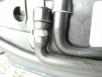

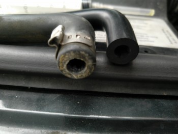

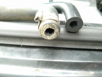

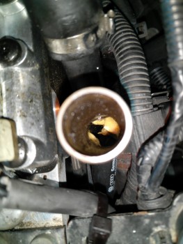

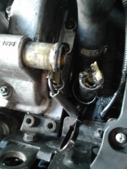

Cette fois c'était la durite entre la valve PCV inférieure et le collecteur qui commencait à se fissurer à deux endroits, forcément j'hésite entre reprendre en silicone ou d'origine (l'ancienne pièce était en plastoque moulé tout pourri mais la nouvelle référence semble être en caoutchouc renforcé plus épais), dans le doute je me dis que je vais prendre la valve PCV avec tant qu'à démonter vu que je ne l'ai jamais testé et que je vais tester VAGDiscount.
Forcément ils ont frais de port gratuit et les prix étaient similaire aux prix chez Audi... sauf que c'est de l'adaptable low cost et que les prix du site sont HT (donc au final 50€ TTC les deux), ça sera sans moi à l'avenir l7ssbpkyvl1fgztom3-doigt.JPG
Au moins c'est arrivé vite, commandé jeudi ou vendredi et reçu lundi.
La durite semble quand même correcte (pas de traces de moulage et plus épaisse que l'ancienne mais pas en silicone ni renforcée comme la nouvelle référence VAG), pour presque 40€ ça fais mal.
Par contre la valve Topran... ne se ferme pas totalement : tu souffle (depuis côté admission), il y à toujours un filet d'air qui passe et si tu aspire ça fais un bruit d'appeau les_inconnus___best_of___01_3.gif?bidoui
L'origine semblait encore fonctionner correctement (et en silence) donc je l'ai remise.

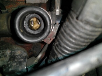

a86321711804493.jpg 2dc8fc711804543.jpg e60db1711804643.jpg 88a975711804703.jpg 6bd643711804773.jpg f53d8c711804863.jpg 7f7099711804913.jpg d7e78a711804993.jpg 60a95f711805023.jpg 4e0be0711805083.jpg 4508b7711805173.jpg 4023be711805283.jpg a85d82711805333.jpg 26ac7f711805403.jpg ba132f711805433.jpg

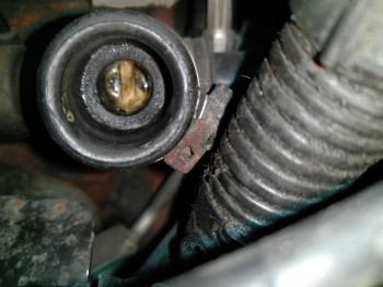

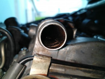

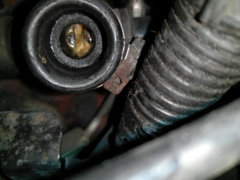

Par contre, c'est quand même bien caramel tout ça photo.jpg il vaut mieux démonter et tout nettoyer ou ça ne sers à rien?
Vaut virer tout ça et ne pas relier ton bas moteur au collecteur, ça encrasse tout .....
Idem pour le reniflard qui va jusqu'à la durite induction, ça balance du brouillard d'huile sur les pales du turbo, donc les alourdit, ça encrasse la tubulure de suralimentation, l'échangeur, le papillon, le collecteur d'admission, et pollue l'explosion .....
Je ne vire pas car c'est sensé aspirer les vapeurs d'essence qui seraient passés dans l'huile à froid ou en cas d'injection trop riche et vu que je fais 80% de petits trajets à froid je préfère garder le système.

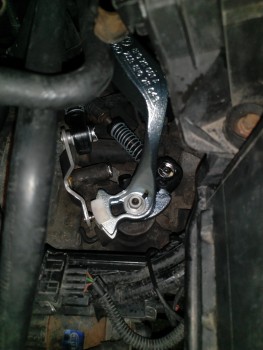

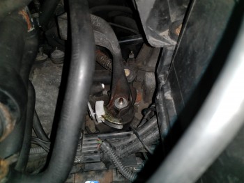

Je suis allé chercher mon dernier premier "achat" des soldes (25€ frais de port compris) ce matin : cb389e731089853.jpg 410fc4731089873.jpg e2fbe8731089903.jpg

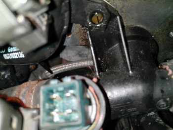

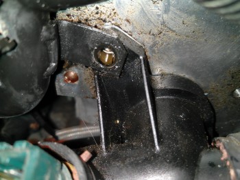

J'ai reculé le siège passager à fond pour poser ça (dans sa boite) à l'avant, en redémarrant je me suis retrouvé avec le voyant Airbag tout rouge jemdjoi4h7fdml29rlkb.gif
J'ai pas l'impression que le connecteur soit déconnecté sous le siège, je brancherais au PC demain pour vérifier ce qu'il en dis mais ça sens le truc bien merdique.
Ca se démonte facilement le siège? il faut commencer par où?

Rien de plus facile pour démonter ton siège.
Il te suffit de démonter 2 vis que tu as sur le devant du siège sur le rail central qui sert à régler l'avance/ recul de celui-ci.
Ensuite il te reste à le reculer à fond pour le sortir des rails extérieur. Bien sûr au préalable si tu les as toujours il faut que tu démontes les caches en plastique qui se trouvent sur l'arrière des rails.
