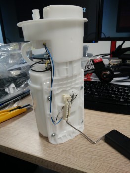

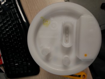

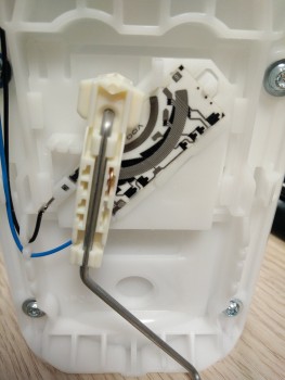

J'ai bien la pompe à essence qui meurt, de nouveau proche de la fin de réservoir, ça me faisais des fuel cut dès que je restais un peu trop longtemps en pleine charge.
J'ai mis sous pression le circuit turbo et ça fuyais au delà de 0.7, 0.8 bar environ mais c'était probablement mon montage à base de bouchon de vin en synthétique qui n'était pas des plus hermétiques.
Je présume qu'une pompe gros débit ou 4 bar de 210/225cv ne servirais à rien pour mon stage 1+?
Des marques à recommander? Pour le moment en fonction du site/choix ça risque d'être une Pierburg, Bosch, VDO (je crois que c'est ce qui est monté d'origine)?
La pièce me semble être 1J0919087J d'après IFI (schema 919-30), par contre est-ce que c'est la peine de prendre avec le palpeur de carburant car ça rajoute 20-30€ en général?

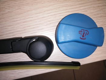

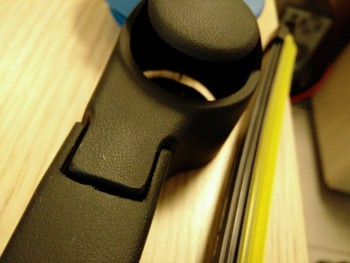

Commandé une pompe complète (avec palpeur de niveau de carbrant et avec le châssis avec les ressorts) VDO 228-233-001-003Z pour 117€ (c'est du VDO en monte d'origine), un kit de bras arrière aerotwin de Golf V Vaico V10-3460 pour 17€ et un bouchon de LDR Vernet RC0028 pour 6€ qui est gris sur les photos mais je sens bien que ça va arriver en bleu ou noir...
Le tout pour 140€ avec livraison gratuite chez Piecesauto24... vu la chance avec eux ça va encore durer 6 mois pour me retrouver à payer 100€ de plus pour une pièce moins bien !
En effet, ils ont envoyé vendredi le colis :)

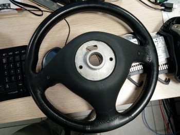

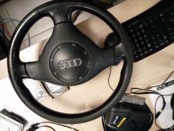

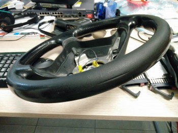

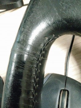

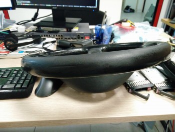

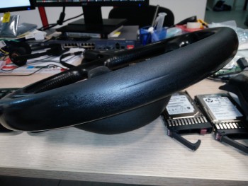

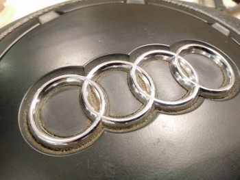

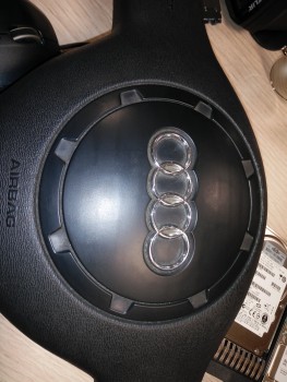

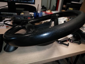

J'ai commandé un volant 3 branches phase 1 sur eBay tout à l'heure pour 56€ fdpin : http://www.ebay.fr/itm/162491649983
Et je viens de prendre en plus un kit de rénovation/recoloration du cuir pour le volant : https://www.amazon.fr/gp/product/B00X80R28C
Recu aujourd'hui le volant (ils sont plus rapide qu'Amazon et que Piecesauto24), il est en meilleur état que prévu, je l'ai juste nettoyé vite fais avant les photos (par chance j'ai mon kit de nettoyage/entretient du cuir qui traine au bureau) : 656875564612453.jpg 1f1ee0564612483.jpg bedc6f564612503.jpg fcff69564612533.jpg 52de30564612583.jpg ffa74e564612623.jpg dca267564612663.jpg 36da34564612673.jpg 0e2dca564612693.jpg 59460c564612713.jpg

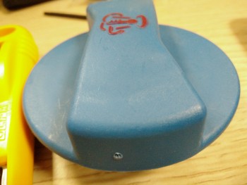

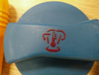

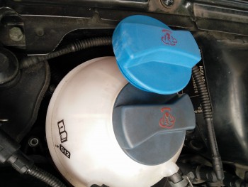

Bon ben Vernet c'est une marque de merde, le bouchon est bleu et le pictogramme est peinturluré comme une cagole sous crack, sans parler des traces blanches dans le plastique giphy.gif
Pour Vaico, pas de surprise c'est cheap et VDO pas de surprise c'est la pièce d'origine avec les numéros limés.
