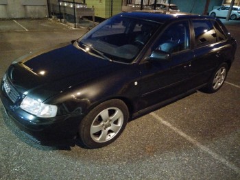

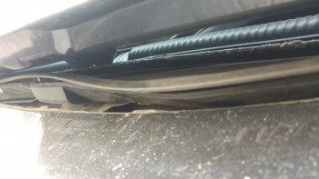

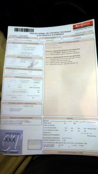

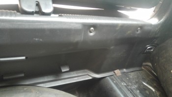

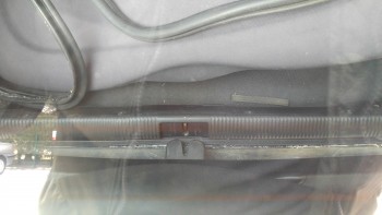

De toute manière elle n'à pas passé le CT... il faut que le coffre puisse être ouvert et fermé et forcément il ne m'avais pas dit ca quand je l'avais appelé et en plus il ouvre le coffre sans se poser de question sur le fait qu'il n'allait pas pouvoir le refermer... donc j'ai le coffre qui ne ferme plus (le coffre était quand même sacrément souple quand on voit avant/après), il tiens pour le moment avec une ficelle et un câble électrique pour ne pas s'ouvrir complet mais il peux quand même s'entrebâiller de quelques CM (j'ai fixé autour des boudins du coffre, j'étais pas chaud pour me caler sur l'essuie-glace)...
Et en plus... réglage de feux de croisement trop bas aussi avec contre visite, il n'à même pas tenté de le régler (c'est un ami de mon collègue de travail je précise), au moins j'ai eu le tarif "promo" à 55€ au lieu de 70, c'est déjà ça :(
En plus du coffre et de l'arrière déformé, dans les sans contre visite il y à les disques avant en usure prononcée car ils sont bien attaqués au milieu mais ça c'est pas une révélation.
Le ripage (-7.9) est proche de la limite si je ne me trompe pas (-8m/km de ce qu'il me semble) :(
Au moins niveau pollution c'est nickel malgré la cata sport et la carto pas d'origine avec le lambda presque parfait (0.999) et le CO ralenti/accéléré à 0.15/0.12 avec une limite à 0.5/0.3, les amortos et freins arrière aussi ont de bons résultats ce qui est déjà ça :)

Il est pas malin le contrôleur, il était obligé d'aller tripoter le coffre !
En poussant un bon coup sec au niveau de la serrure, il y a peut-être moyen mais attention de ne pas péter la lunette arrière.

Pour refermer je préfère ne pas empirer, ça risque de bien forcer sur la serrure pour refermer, au pire je peux la virer complet mais pour 2 jours ça devrait aller en espérant qu'il ne va pas neiger ou pleuvoir entre temps...

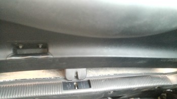

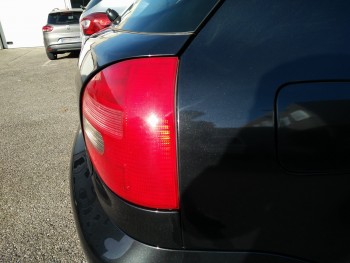

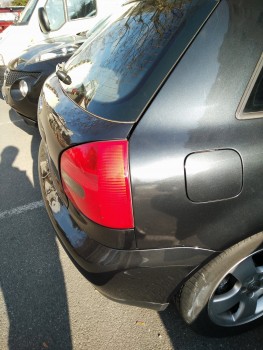

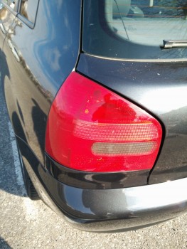

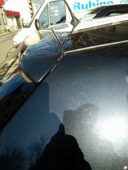

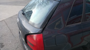

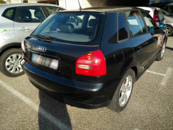

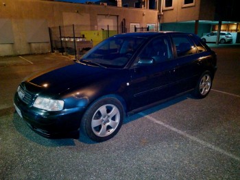

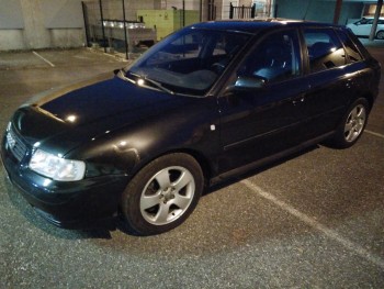

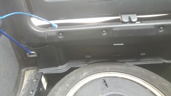

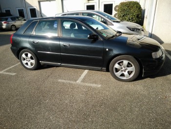

Réparations de l'arrière 2323,30€, j'ai fais en plus repeindre la capot car ça faisais vraiment crado le vernis tout terne, donc 230€ de ma poche :
0a93bf533006716.jpg f94ad0533006720.jpg 7d7e5c533006727.jpg 979e3c533006733.jpg 591d0a533006736.jpg c02968533006737.jpg
La coffre en malheureusement à pris quand même de la courbure et ne plaque plus correctement au haut des feux des deux côtés :(
A noter qu'ils ont quand même réussi à récupérer le coffre sans le changer, sacré boulot quand même et débadgé ça ne donne pas mal je trouve.

Euh, l'ajustement du hayon c'est juste pas possible. Je pense que le changement du hayon n'était pas une option. Là, il est mal ajusté, mais si tu le réajuste correctement en haut pour corriger l'espace entre la lunette et le montant, le bas ne doit pas être suffisamment redressé pour s'aligner avec la serrure je pense. Attention aux infiltrations d'eau...
La même photo côté gauche ça donne quoi ? Et l'espace et hauteur entre hayon et toit ?
Je n'aurais pas accepté de reprendre le véhicule comme ça. Au niveau des ajustements, on voit clairement qu'il y a eu choc AR, du coups la valeur en cas d'une prochaine expertise prend un sacré plomb dans l'aile, sans parler de revente...
L'expert à revu le véhicule après réparation ? Je suppose que non, vu qu'il n'y a pas eu VGE.
Il faut que je fasse ça demain, par contre je me suis rendu compte après que le coffre n'avais pas bien été claqué, à voir si bien fermé ça fais une différence, pas de soucis pour le fermer/ouvrir en tout cas et je n'ai pas remarqué que l'espace en haut était anormal mais je n'ai pas trop fait attention à cette partie il faut avouer.
Et ils ont aussi changé la traverse.
C'est sûr, que si le coffre n'est pas correctement fermé, ça ne sert à rien de s'emballer.
Reste à voir une fois fermé.
:icon_confused:
Tu as les deux écrans sous les feux AR qui sont aussi décalés (enfoncés par rapport au feux).
Comme si le bas de coffre n'était pas suffisamment ressorti.
On peut supposer que ton hayon est arqué, qu'ils ont redressé le bas du coffre en fonction du hayon et qu'ils ont joué sur la position du hayon pour en arriver là.
Il semble y avoir un sacré écart entre le feu gauche et le hayon.
