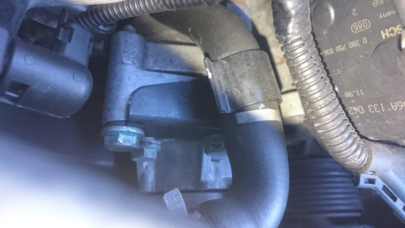

Pour ma part je débranche le capteur d'AAC, et je déclipse la durite d'eau pour la passer derrière son support. Ca me permet de jouer plus facilement sur le cache, mais il sort au poil...
10NM soit 1m/Kg donc c'est une petite clé dynométrique de précision hein ! :icon_smile:
  • Réponses 912
Je débranche justement le capteur d'AAC pour ma part, mais le plus difficile, c'est de lever le cache car il est encore pris par la poulie d'AAC, et je ne peux pas mieux le dégager à cause des durites de LDR qui passent le long du cache, notamment celle du turbo qui se transforme en rigide vers la gauche du cache... ;)
Pour la clé dynamométrique, je me suis fait plaisir il y a quelques mois en m'achetant une 10-100Nm, ça permet de serrer presque toutes les vis sur une voiture. ;)
Pour la clé c'est vrai qu'il m'en faut une, j'avais oublié de préciser ce détail.
Sinon, j'ai pas ce bout de métal pour clipser la durite, il se mets sur les fixations du tendeur de courroie accessoires, c'est ça?

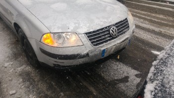

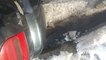

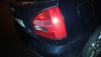

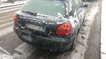

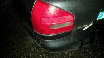

Je me suis encore fais refaire l'arrière train, même pas 1an après la dernière fois et exactement les mêmes pièces à re-changer (si réparable...) :(
Par contre cette fois c'est pas dans des embouteillages mais au feu rouge...
c82d23526619572.jpg 6fd36e526619577.jpg c82a17526619579.jpg e6e51c526619583.jpg a37b24526619588.jpg 0011bf526619593.jpg
Par contre pour ce coup ci j'ai le contrôle technique expiré depuis aout et la ligne Milltek, l'expert/assurance peut être chiant sur ces points?

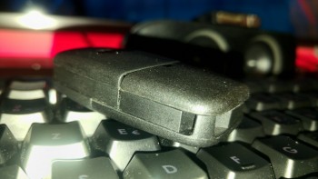

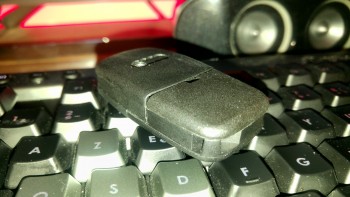

Sinon, j'ai pu monter la clé chinoise avec la lame de ma deuxième clé mais j'ai du détruire l'ancienne clé pour l'ouvrir :(
Au bout de 2 ou 3h à trimer pour l'ouvrir sans l'abimer elle à commencé à se casser et pour dire ça à bien du me prendre une heure de plus pour l'ouvrir complet... et après j'ai du "l'usiner" à la lame de cutter et dentifrice (le polish du pauvre) pour que la lame bouge librement car la lame chinoise avait un diamètre intérieur un poil plus grand et donc l'origine frottais au moment de se déplacer.
Vu que les deux parties sont assez mal ajustées j'ai demandé un remboursement de 8/14€ et c'est passé, donc pour 6€ la clé avec logo (pas encore collé), transpondeur et partie sans fil qui fonctionnent.
Pour info, je n'ai pas autorisé le nouveau transpondeur (l'ancien est collé dans le reste de l'ancienne clé, je préfère l'y laisser tant que je n'ai pas de quoi le décoller sans risque) et que j'ai le calculateur immo off : Ca fonctionne mais le voyant d'antidémarrage clignote tant que le moteur tourne.

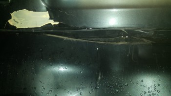

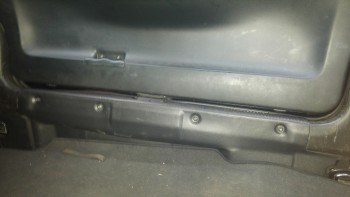

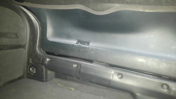

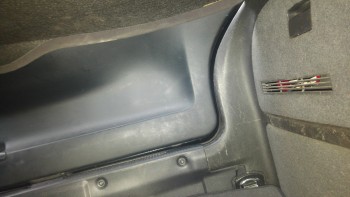

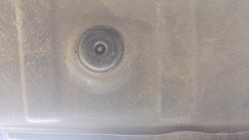

b756d5526798585.jpg 6b5efc526798602.jpg 014c34526798612.jpg fa5863526798620.jpg 00eb8f526798630.jpg 7742c4526798642.jpg b19bea526798649.jpg ee703f526798657.jpg cea199526798671.jpg
A noter que le tapis est très bosselé car j'avais "rangé" le cache sous moteur que j'ai reçu dernièrement sous le tapis histoire de l'avoir sous la main mais qu'il ne se balades pas dans le coffre.

Ca a encore bien bougé.
Pas de CT depuis 5mois, c'est chaud ! :icon23: Whyyy ???
Si tu passes le CT maintenant c'est un peu tard mais ça fera plus sérieux vis à vis de l'expert si tu tiens à garder ta caisse...Toujours montrer qu'elle est suivie...sans CT ça fait pas très suivi. :unsure:
La détérioration parechoc/bas de caisse sera mentionnée, mais sans contre visite.
Dans l'article de Replay, si tu avais été responsable et que tu aurais voulu faire réparer ta caisse (tout risque), si le contrat mentionne un CT valide, ça semble tout de suite moins évident.
La recette habituelle, un bon coup de detailing avant la visite de l'expert (lavage, brossage de jantes, aspirer l'habitacle, nettoyage des plastiques...)
C'est clair que le CT périmé depuis 5 mois, c'est quand-même pas terrible... Surtout qu'en France, on n'a pas à se plaindre, c'est seulement tous les 2 ans, pas cher par rapport à d'autres pays, et beaucoup plus indulgent...
En tout cas, pas de bol, l'arrière éclaté en moins d'un an...
Je le passe lundi au cas où ça ferai une différence.
J'avais prévu de la laver extérieur cet aprèm mais j'ai pas eu la motivation, je crois qu'elle restera comme ça, c'est pas trop choquant vu la météo en ce moment, ca se re-salira rien qu'en roulant, l'intérieur lui est propre, je secouerais les tapis et un coup de chiffon, les nettoyants plastique ne donnant pas un effet très agréable je trouve (l'impression d'avoir mis du WD40 avec un pafum Airwick).
En plus j'ai l'impression que le châssis à pris un coup, qu'elle est plus "floue", j'espère que ça n'est qu'une impression en tout cas :(
En tout cas ça m'à bien motivé pour changer de voiture quelle que soit l'issue, on verra bien...
Justement par rapport au ct je peux te parler de mon expérience .
En septembre 2016 , j'étais chez moi tranquille , et le volet d'un de mes voisin tombe du 4 eme étage sur ma voiture , mon ct n'était plus valable depuis 2 mois je crois , et depuis je suis en ligne complète .
Au final ça n'a posé aucun problème pour le passage devant expert et je vais bien être rembourser du dommage . :)
Si ca peux t'aidé :)
