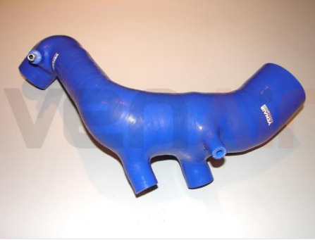

Perso, j'ai acheté il n'y a pas longtemps une durite d'admission silicone justement, mais j'ai tellement galéré à essayer de la mettre que j'ai laissé tomber pour le moment. A mon avis, je vais avoir quelques ajustements à faire, mais va falloir que je me motive à l'occasion ! :D
Exact faut raccourcir légèrement, acheter un collier renforcé pour que ça serre super fort sans risque de démanchonnage et il faut réadapter diverses durites (dump valve et n75 entre autres) car ça n'est pas plug and play....
vraiment du foutage de gueule...
Ya pas un seul modèle adapté ?
Ils sont pourtant bien vendus pour a3 1.8t les forges et autres marques non ?

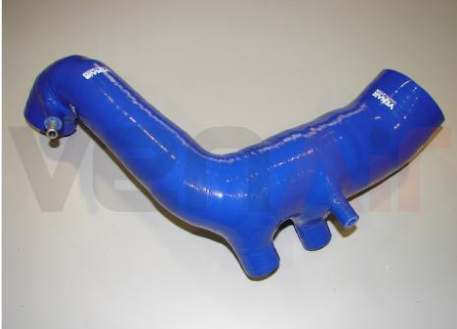

vous voyez une difference entre ces 2 modeles :
http://www.venairsport.com/fr/audi/a3-typ-8l/kit-venair-600001050017
http://www.venairsport.com/fr/audi/a3-typ-8l/kit-venair-620001060038
Je n'ai pas testé toutes les marques donc je ne peux juger... Mais tous ceux qui ont eu à les monter se sont plaint de la difficulté de la chose (car mal ajustées, et difficiles à mettre en place)
La mienne, j'ai passé 2 heures à la mettre pour finalement l'enlever car il fallait réajuster plusieurs durites qui y sont reliées. Depuis elle traine dans un carton.

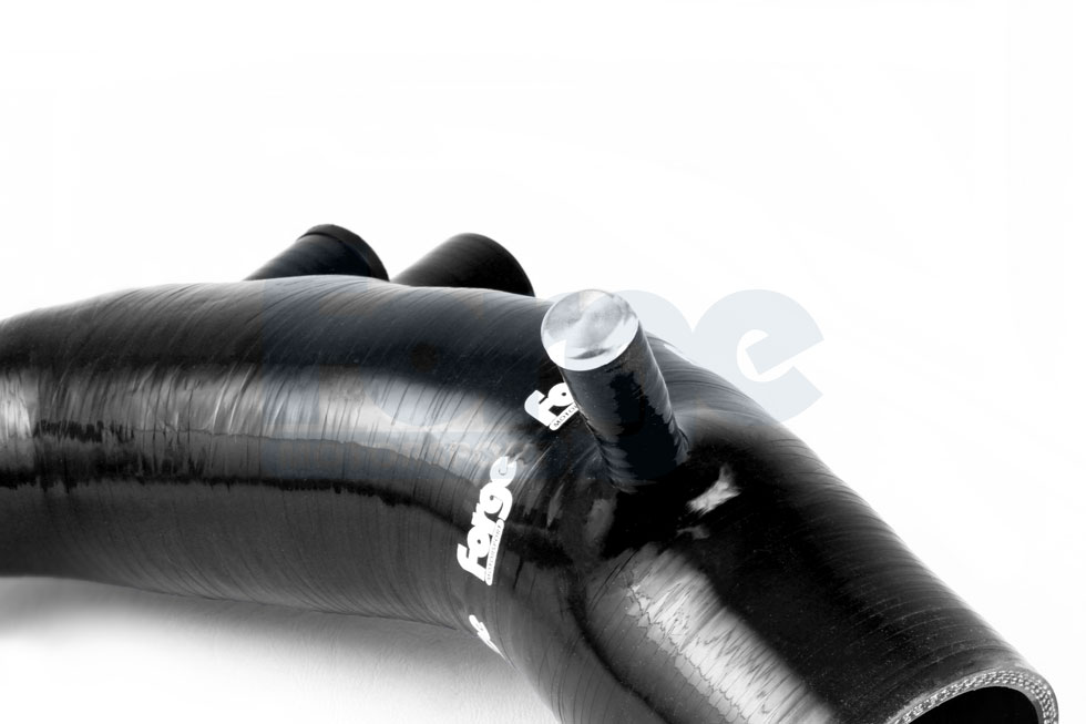

Il me semble que la sortie a embout métallique côté turbo n'existe pas sur AGU et est donc à boucher si présent sur la durite et pour le reste c'est identique.
Sur la durite forge, ils donnent un embout pour boucher l'une des durites sur les nouveaux moteurs :
These engine codes require a small blanking plug for a port on the hose not used on this engine code. This plug is included at no additional charge.
Silicone_Intake_Hose_for_Audi_VW_SEAT_an
ps: Vu que cette emplacement pour une durite ne me dis rien, je pense qu'ils ont inversé les deux et que c'est justement sur les AGU qu'il faut boucher, d'après ce que j'ai lu ça serait une durite de "respiration" (~reniflard).
Effectivement, j'ai coupé un bon morceau de la durite côté turbo, car elle était trop longue et impossible à passer jusqu'au turbo. Après découpe, j'ai réussi à la manchonner sur le turbo, par contre, c'est tout le reste qui n'allait pas : la dump valve et le reniflard ne tombaient pas en face de leur emplacement (durite de chaque élément à modifier ou changer comme l'a dit TheMika), la N75 je me rappelle plus, et la durite silicone se manchonnait très difficile sur le débitmètre, comme si elle était trop courte...
A savoir qu'en face du turbo, il y a une durite métallique de LDR, et c'est elle qui gêne la mise en place de la durite sur le turbo, d'autant plus que l'espace est très réduit, d'où la forme de la partie métallique d'origine. ;)

Par contre meme probleme que la plupart des autres marques : grosses difficultés pour tout ajuster !
Ok donc tu as acheté la même que moi ! ;) En regardant les liens qu'a donnés Replay69, on dirait que les conduits pour la dump valve et le reniflard notamment, sont mieux orientés que sur la durite de Créations Motorsport... ;) Après, je peux me tromper aussi, mais ceux qui ont monté d'autres marques parlent uniquement de la difficulté à l’emmancher sur le turbo, pas le fait qu'il faut réajuster toutes les durites de la N75, du reniflard et de la dump vavle... ;)

D'après Ce que je lis celle ci http://www.venairsport.com/fr/audi/a3-typ-8l/kit-venair-600001050017 est pour 2000 2003 ce qui correspondrait au k03S
et celle la est elle différente car elle est indiqué 96 2003
Vous voyez une difference vous ?
Je crois qu'entre le K03 et le K03S, il n'y a pas de différence de diamètre d'entrée. Par contre, sur les photos, on ne voit pas, mais sur les AUM, il n'y a pas une durite supplémentaire branchée sur l'admission ? Sur les AGU et ARZ, il y a la N75, la dump valve, le reniflard et les retours de vapeur d'essence (vers le turbo), mais sur AUM, il n'y a pas autre chose en plus ?
Par contre, c'est bizarre que le type moteur AUM soit dans les deux liens, à mon avis, il y a une erreur... ;)

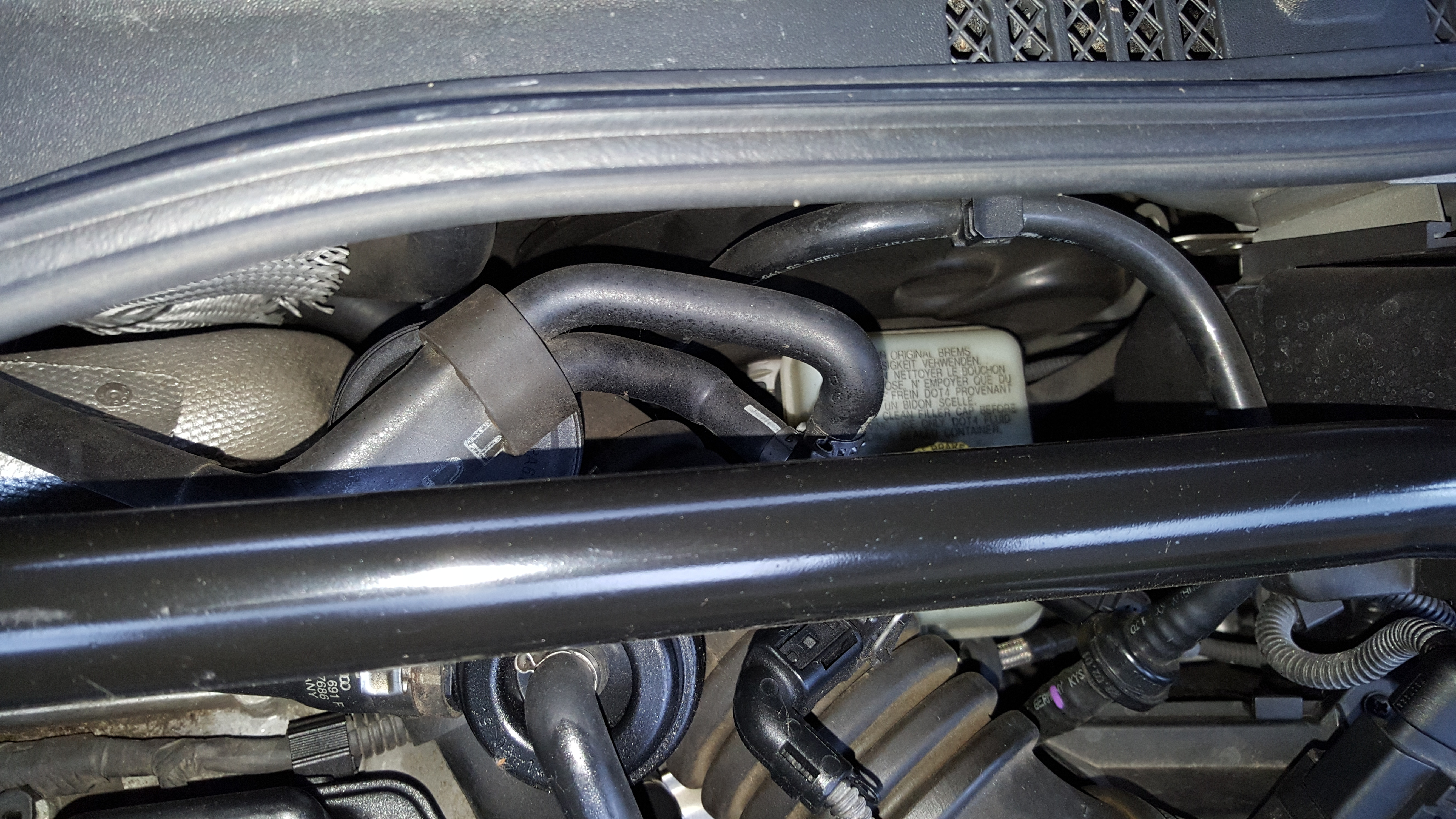

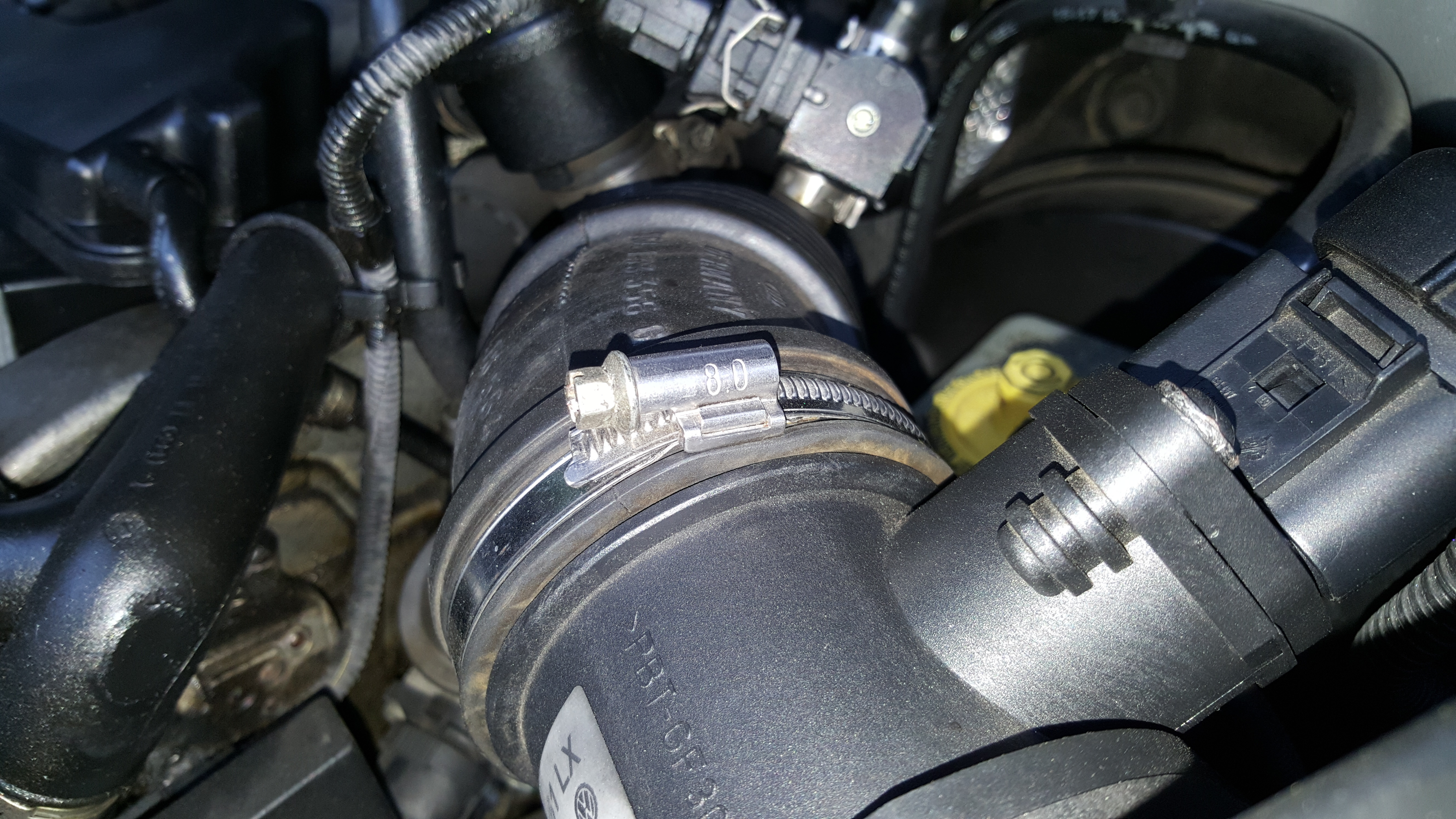

je regarderais demain, avec photo parce que je suis pas sur de ce que je dois voir XD
je prends en photo la zone vers le DB ? et en allant sur l’admission ?

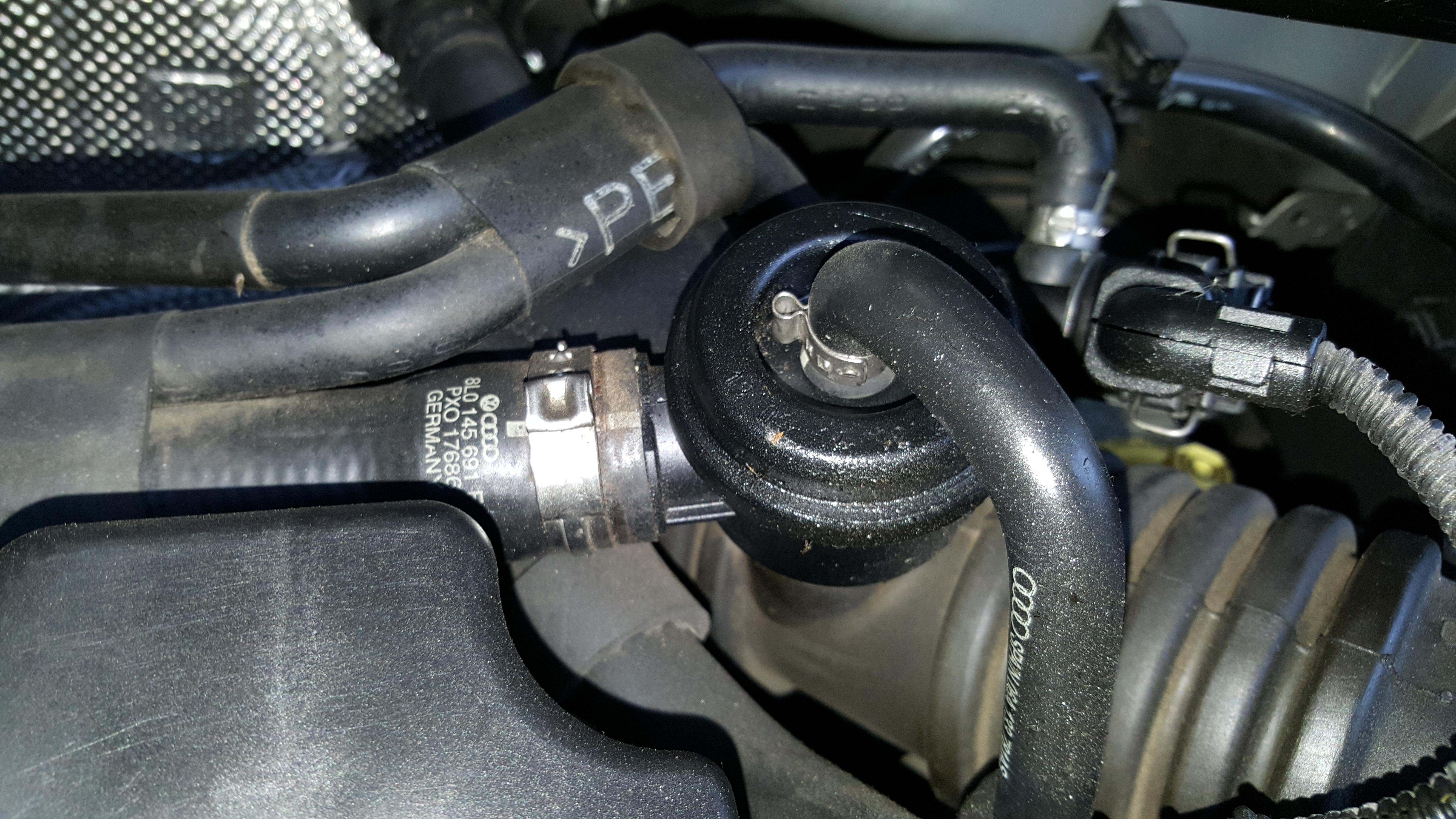

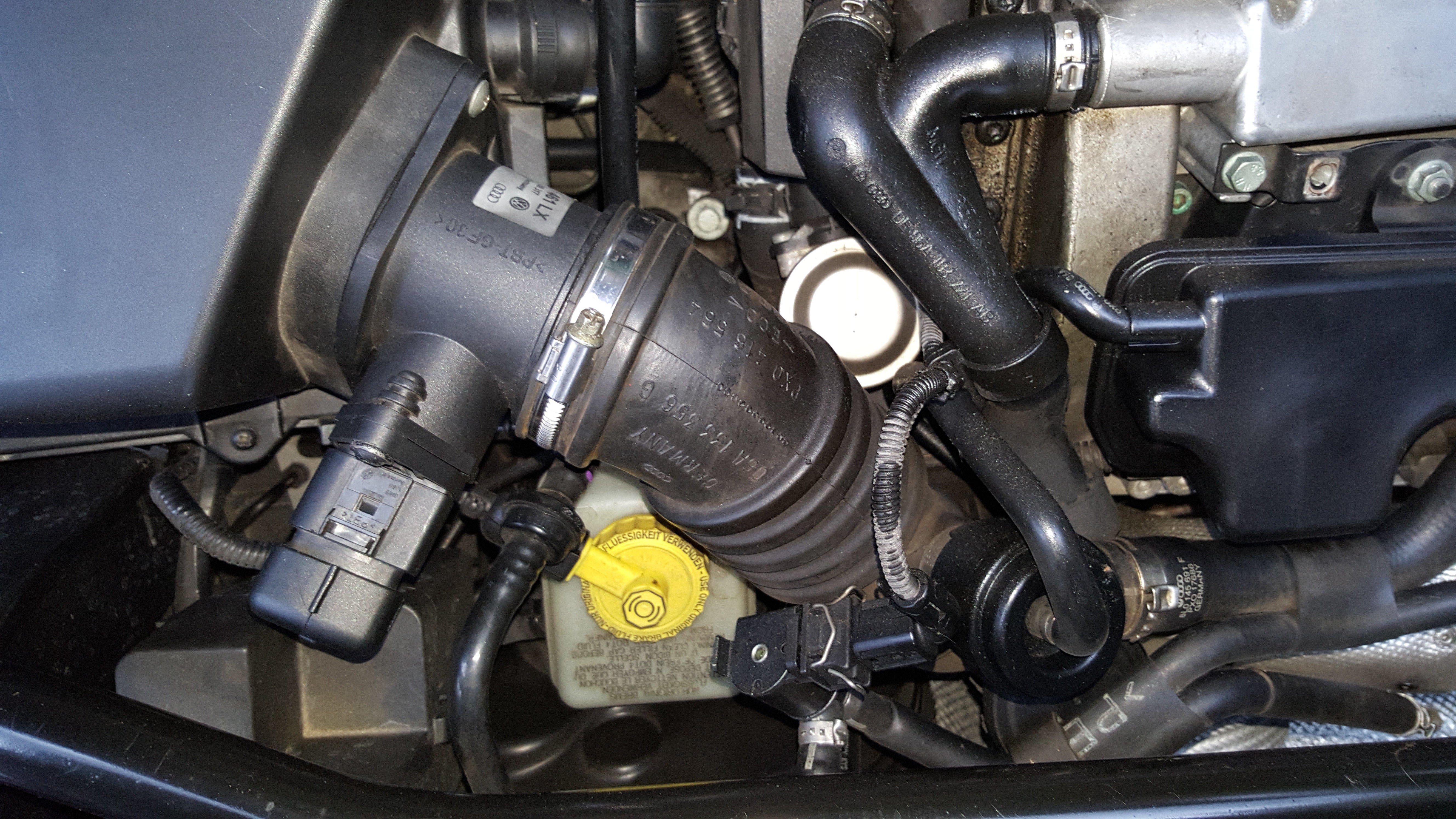

@replay69: C'est ton moteur sur les photos ?

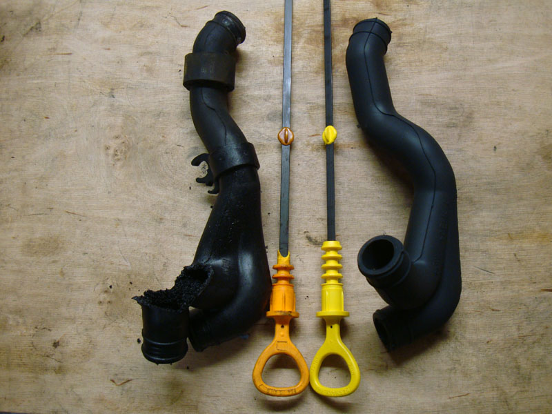

Si c'est le cas, tu vas être bon pour t'attaquer aux durites de reniflard d'huile, la 06A 103 221 AB est vraiment transpirante, elle doit être toute molle et sûrement percée par en dessous car ça postillonne sur la dump valve et durite de N75.
Jettes aussi un oeil sous ton collecteur d'admission, ton circuit de sural n'est sûrement plus étanche de ce côté là.
Sur le moteur AUQ de madame même les "durites" plastiques étaient cuites (sûrement à cause de son calorstat adaptable GATES un peu fénéant, qui maintenait une température de fonctionnement un peu élevée):
Ca semble effectivement bien gras, tu peux aussi trouver cette durite en silicone il me semble.

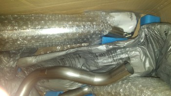

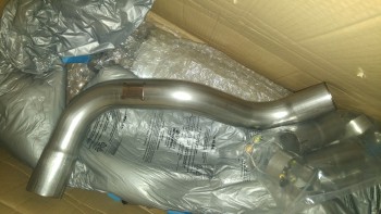

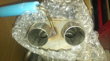

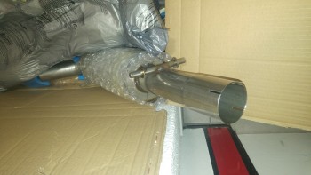

Sinon, j'ai déjà reçu la ligne, expédiée lundi d'Angleterre et reçue mercredi alors que la livraison était prévue entre jeudi et lundi :)

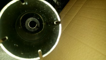

Par contre j'ai le mauvais pré-sentiment que l'inter va coincer :(
75fe22511806793.jpg 80177e511806800.jpg ba6002511806811.jpg 253bff511806817.jpg 89686e511806824.jpg
(la première c'est l'intérieur du silencieux intermédiaire qui ne fais pas "tube coupé" au milieu comme l'origine)
