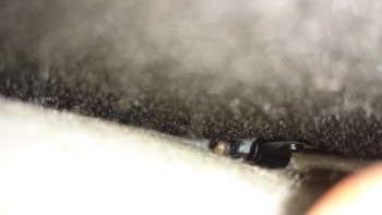

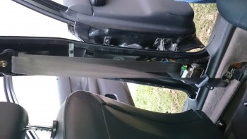

J'ai trouvé ce qui posait principalement problème sur le réglage de la porte conducteur, la clavette de réglage était tout en bas alors que côté passager elle est posée sur le petit truc cylindrique avec une barre qui passe dessus (soit bien plus haut), après avoir mis à peu près le même réglage et tenté de faire au mieux les autres ajustements (ça se déplace aussi de droite à gauche et il y à 3 autres vis qui elles aussi ont plus ou moins de débattement au niveau de leurs mouvements) : bf068a452486908.jpg
J'ai voulu régler le problème de ceinture qui fais un demi tour sur elle même mais ça n'à pas l'air possible de régler le problème, c'est de même pour vous? : 87d8ab452486923.jpg
Deuxième tour des éléctions, voiture encore plus sale :

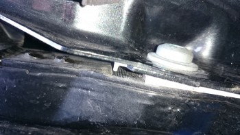

Je me suis rendu compte que les assises de sièges arrières étaient mal fixées sur les deux parties de la banquette : la tige n'était pas passée dans le châssis et donc ça ballotais : 637868452486963.jpg
J'ai remis et ça va mieux, il y avais aussi la languette en plastique qui était coincée sous les sièges plutôt que ressortir par devant...

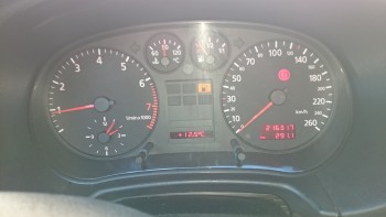

Sinon, la dernière fois je me retrouve avec le voyant d'essence à même pas 300km (en roulant pourtant relativement tranquille) : 80286a452487609.jpg
J'avais un petit doute de ne pas avoir refais de plein depuis que j'avais démonté le compteur et donc d'avoir un kilométrage incomplet mais je suis reparti sur le même trend sur ce plein avec la moitié de jauge à environ 140km, par contre la voiture marche franchement bien en ce moment alors que je n'ai pas fais de modif particulières niveau moteur, à voir donc si ça n'est pas mon débitmètre chinois qui fais effet "boitier additionnel" avec le retour du froid à renforcer encore sa majoration du débit d'air entrant.

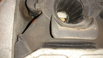

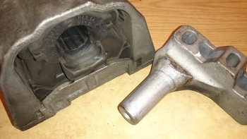

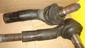

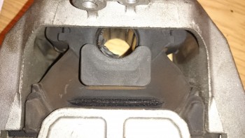

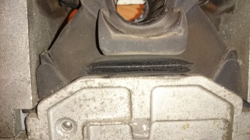

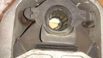

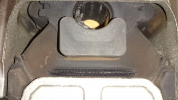

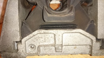

Pour le support moteur... il était plus mort que je ne l'imaginais, je suis bien content de l'avoir changé, je redécouvre la voiture, plus aucun acoup aux changements accélération/décélération et passages de rapports plus doux (mais je n'ai pas trop roulé fort pour le moment, voir point suivant).

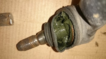

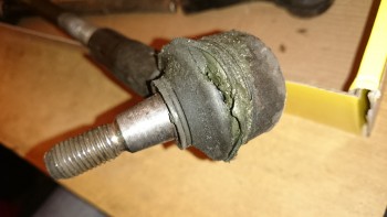

Les rotules étaient vraiment en sale état mais apparemment il y à un des soufflets de direction de déchirés donc il faudra à nouveau démonter. Par contre ils ont du remonter ça sans essayer de remettre le même réglage que les anciennes car même à 50 kmh la voiture pars un peu n'importe comment.

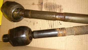

b750c9453315969.jpg c74306453315994.jpg c00e56453316005.jpg ac6e91453316017.jpg a7b806453316028.jpg b40a22453316038.jpg 3ec8bd453316065.jpg 1c28b7453316079.jpg 8967b4453316085.jpg 6cd3ed453316115.jpg f6cbb7453316124.jpg 3aa833453316133.jpg e84f8a453316147.jpg
Le support moteur est tout mou et grince, les biellettes sont plus ou moins grippées à un niveau différent de chaque côtés :)
Bon boulot
Pas trop galère les supports moteur?
J'ai fais faire, j'ai cassé une douille de 18 pourtant costaud en voulant le faire moi, heureusement l'autre boulon que j'avais débloqué étant en 16 et celui la n'avais pas bougé donc j'ai pu rouler quelques semaines avant de le faire faire.
Sans clé à chocs c'était vraiment pas évident dans mon cas mais il faut dire que le support était d'origine (17ans), par contre le support pendulaire est faisable plus facilement si besoins :)
En gros, si au toucher vous sentez le caoutchouc poreux et bien sec c'est que le support se fais probablement très vieux et qu'un changement ne ferais pas de mal, pour ce support côté distribution je ne voyais pas sensiblement le moteur se décaler/soulever comme pour le support côté boite en faisant juste accélérer au point mort.
En tout cas, je n'ai quasi plus aucun bruit de "tôle" à l'accélération du cata qui touche les pare chaleurs, je n'ai pas trop fais de grosses accélérations mais ça reste sensiblement limité par rapport à avant.
C'est un problème chiant de réglé, même si ça rajoutais un petit côté dramatique en faisant une grosse accélération avec un "zling zling" au moment où le turbo se lâche bien vers 3000-3500 tours
Vu que j'ai fais faire avec plein d'autres choses à la fois difficile à dire, pour le support moteur côté boite+cata+support pendulaire+filtre à essence et il me semble aussi la vidange d'huile de boite (huile non fournie par moi) j'avais du payer 70€, la cette fois j'ai testé un autre garage qui sont des connaissances d'un ami mais j'ai payé bien cher, 120€ de main d'œuvre pour le montage du support moteur côté distrib+les biellettes (il à du en couper une a la disqueuse car trop grippée), la vidange, vérification de l'huile de boite, un bouchon de vidange d'huile.

Je doit dire que j'ai été plutôt décu de la qualité "visuelle" du support moteur Febi Bilstein même si la marque à plutôt une image positive car il y à Bilstein dans le nom.

Sinon, à nouveau voyant d'essence à même pas 290km, dans les 14-15l/100 encore, il faudra que je m'occupe de ce satané débitmètre dès que j'ai de nouveau de quoi m'acheter à manger :)
J'ai toutes les pièces, par contre je me suis rendu compte... que j'avais oublié que j'avais commandé des soufflets de direction chez Audi, j'en ai donc une paire de Audi et une paire de Febi...
