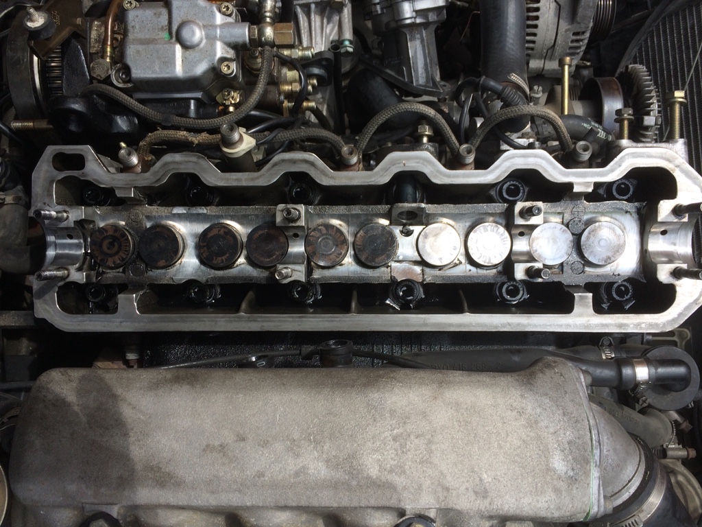

remplacement distribution avec pompe à eau, les 8 (10)poussoirs hydrauliques et le joint de couvecle de pompe à injection
est ce que quelqu'un aurais le couple de serage des paliers d'arbre à cames?
si que à froid, ce n'est pas absolument nécessaire de les changer
Si ça commence à le faire, même moteur chaud, alors oui il vaut mieux

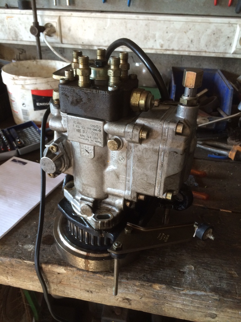

J'ai commencé à changer les joint de la pompe à injection
Ça fuyait surtout au niveau du couvercle , je le change et la ça se met à fuir au niveau de l'actuateur, je le change et la ça met à cuire au niveau de la tête haute pression donc je décide de déposer la pompe pour changer tout les joints
Mais vu que je ne sais pas si il y a une clavette au niveau de la poulie cranté je dépose le support avec

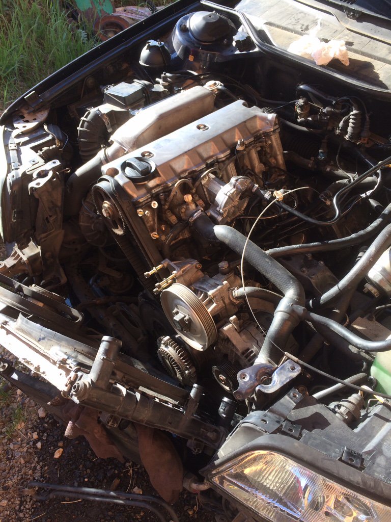

Et j'ai commencer la distribution

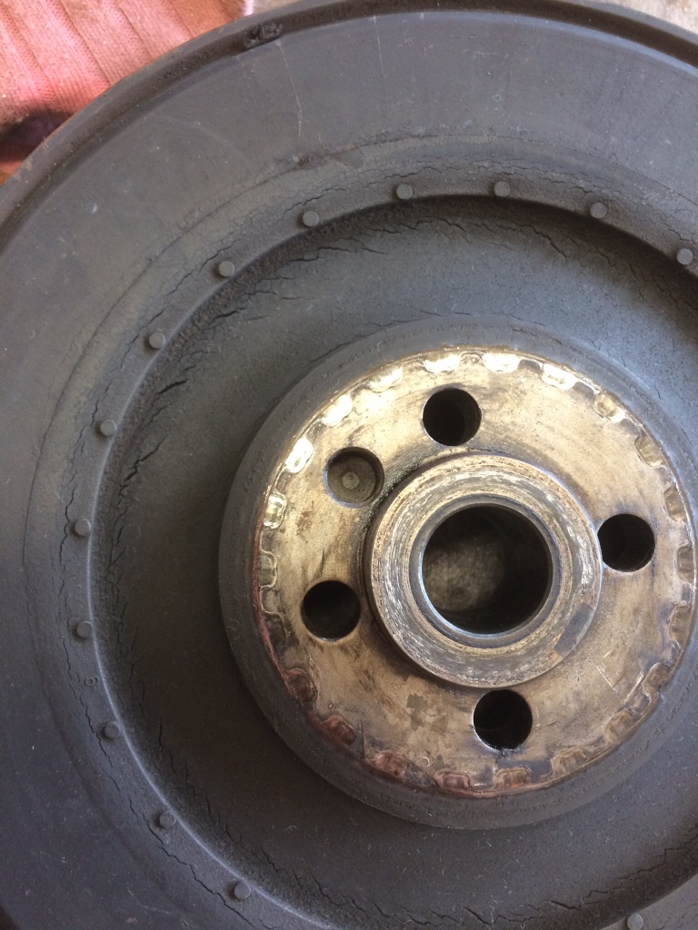

Et la poulie damper vous en penser quoi?
Je ne sais pas si tu as vu, mais la durite entre l'échangeur air/air et le collecteur d'admission me semble endommagée, à moins que ce ne soit un effet d'optique.
28563559b7907a413e2d563cab82cbe521c527.j
Je regarderais à cette durite mais je l'avais déjà remplacé par une neuve quand l'auto était encore à moi
Ok pour la poulie mais vu que c'est pas moi paye, c'est titi08 qui verra
Poussoirs remplacer il y avait l'air d'en avoir 5 hs

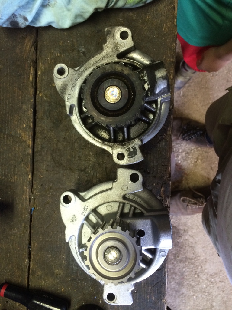

Et la problème la pompe à eau reçu n'a pas le même diamètre de pignon
Tu avais une 20 dents montée dessus et là tu as reçu une 18 dents,
moi c'était l'inverse, j'avais une 18 dents montée à l'origine et j'ai reçu une 20 dents, je l'ai montée quand même.
Plus le diamètre est petit, plus grand sera le débit, je pense qu'à l'origine elle est équipée d'une 18 dents car j'ai dû modifier légèrement le carter pour monter la 20 dents.
Je lavais changer avec la dernière distribution et je l'avais pris en échange standard chez Audi
Mais si la 18 dents la courroie va être trop longue?
